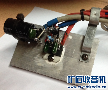

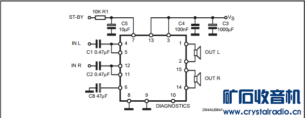

同事说笔记本声音太小,他有两个5寸汽车喇叭,叫我帮忙改善下。由于手上没其他可以元件,找了台报废汽车收音机,拆出TDA7377芯片使用,小搞几下出声。体积小巧,线路简洁,适合新手老手diy。单电源供电,14V4欧姆负载下可得2X30W出力,散热小,随处可放,居家旅游送友的好礼物。
{~[1MYMN[WY%RJE86_{ONZQ.png 8~8J_$DU701J(P$RXFJUNVU.png [(~BGPYQSF{TYIM`{6$W822.png }Q)D~~`]L8~7)TUAMMX5F82.png O)%5QBHY1IB1@2~]WDN`RW6.png PQNE~Z)FJEUZ(`OR5~GK1ZU.png `%5]_TQ[B3YC$F7D3%GNT~S.png

好多车机都可利用,锯掉功放部分,就能玩
