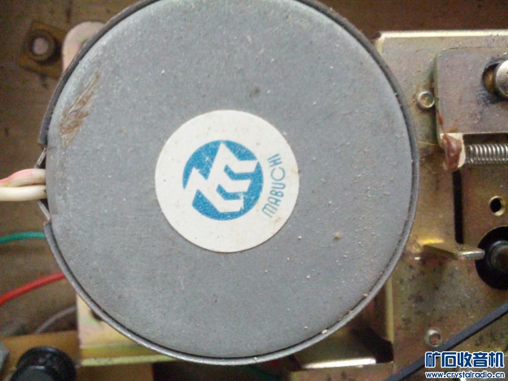

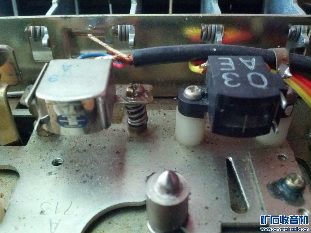

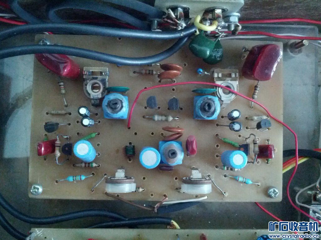

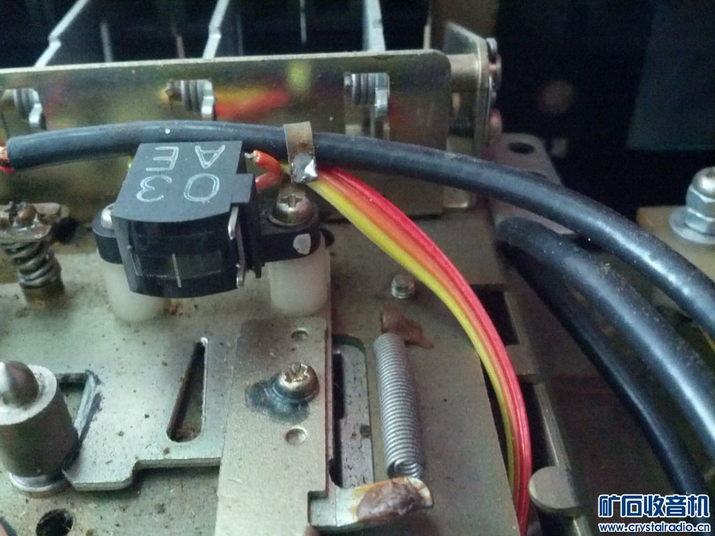

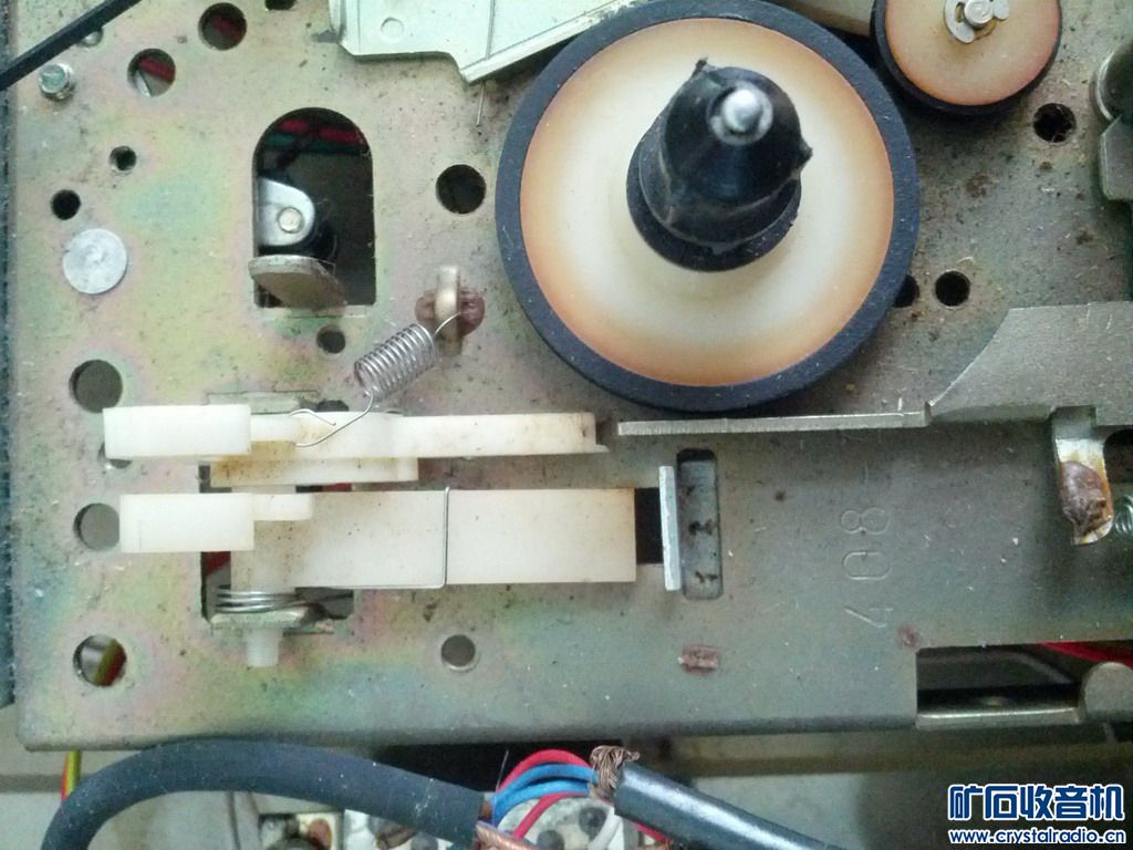

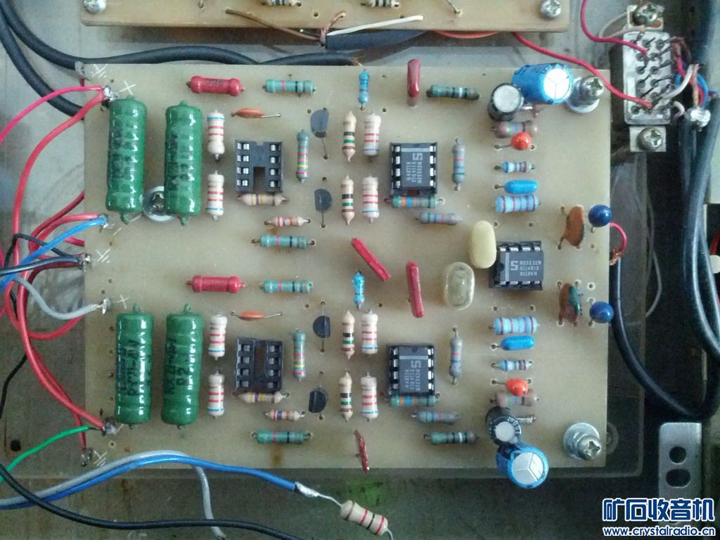

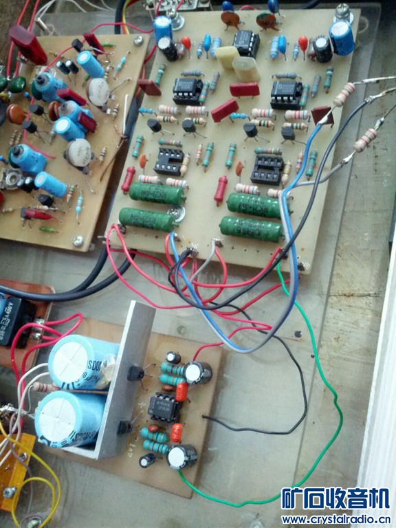

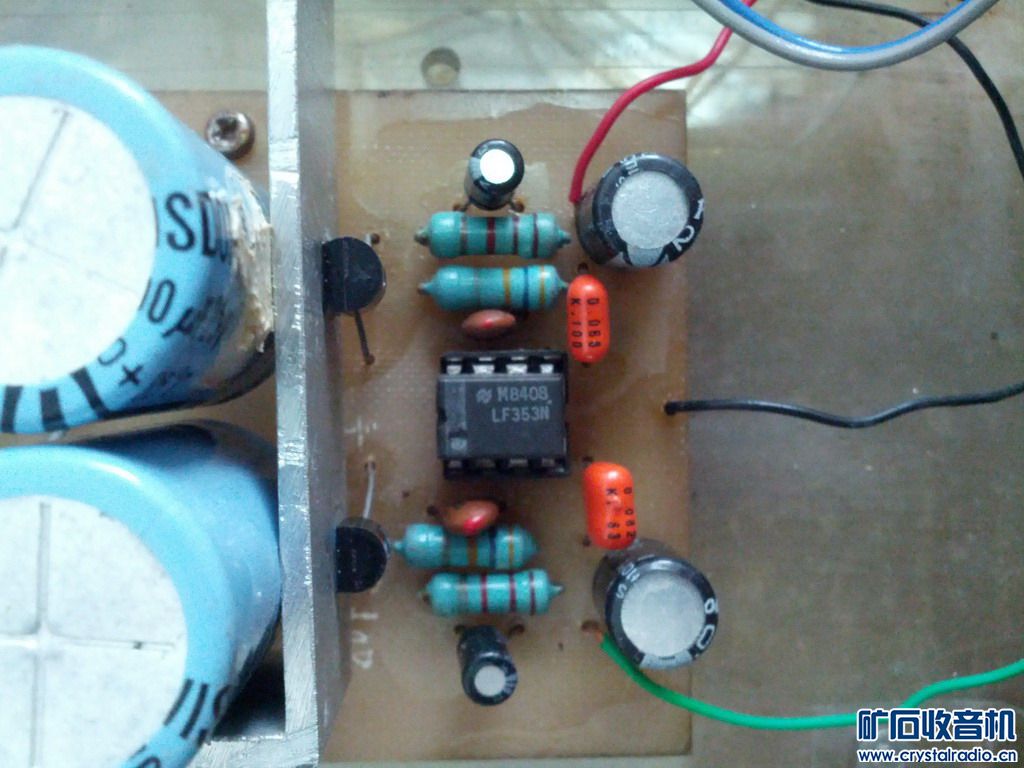

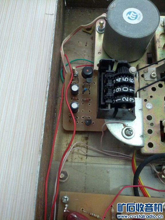

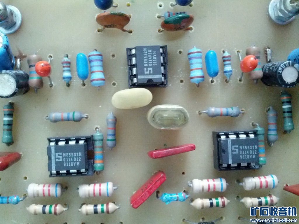

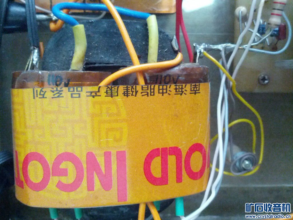

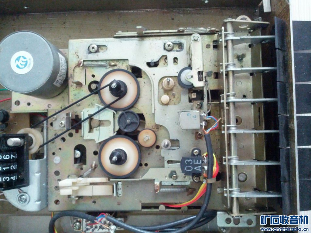

昨天把自己的东西整理一下,看到了自己很久很久以前做的卡座。这个机芯是进口的卧式全自停机芯,当时记得是买56元(蛮贵的)。机壳是德国旧电柜上的1.5mm厚的铝板加有机玻璃。电路用5532组成磁头补偿放大电路,接下来用5532组成AA类线路放大(后面AA类耳放)。录音手控电平交流超音频偏磁抹音。鸭嘴笔油漆手绘电路板。用该机录的磁带(也放了很久很久了)效果还不错用手机录了一段请矿烧们欣赏欣赏。

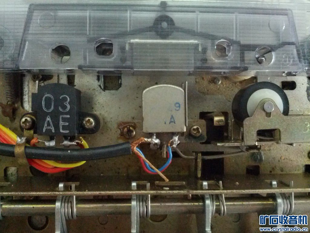

磁头没还个尖嘴的打折扣

磁头没还个尖嘴的打折扣

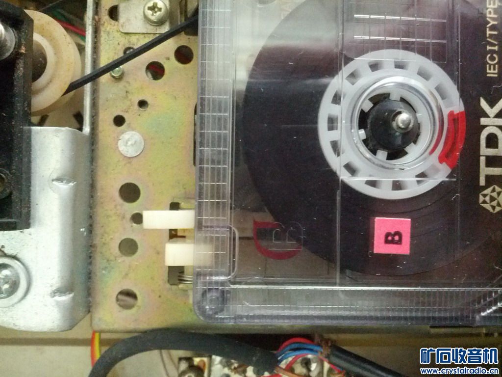

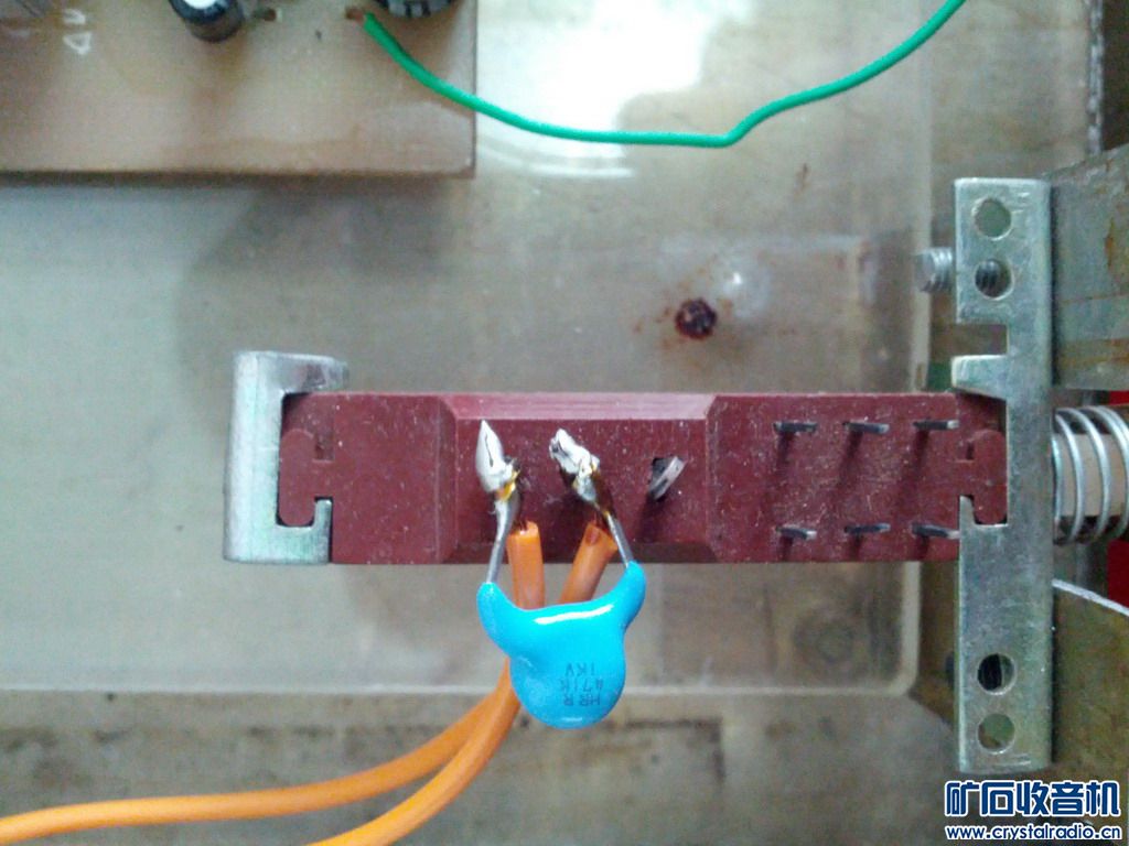

这卡座很好的,你没看到后面两个塑料搭扣没有,其中一个就是铬带和金属带的选择。这个磁头比尖头的要好。
