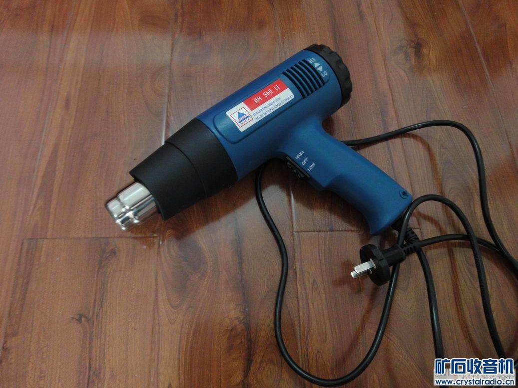

首先出场的,就是在整个过程中,发挥很重要作用的角色: 热风枪!
当然,绝大部分朋友家里没有这个东西,这时候,用打火机、吹头发用的吹风机(功率越大越好)、电烙铁、甚至天然气灶,只要是能发出高于125摄氏度以上的热空气的,都可以!
热风枪发挥的只是幕后英雄的作用,做好的音箱线上可是看不到它的身影的。

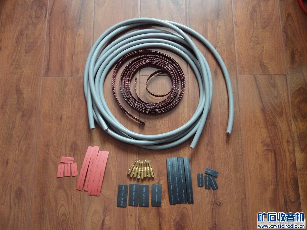

下面就来看一下我们都需要哪些原料:
音箱线
防震网(非必需)
香蕉头(香蕉头有多种样式;或者用Y插也可以)
热缩管(不同规格、不同长度的若干)(后面做详细说明)
音箱线:xxxxxxxxxxx

音箱线的长度根据自己的实际需要而定就可以,但切记不要过短,否则以后在连接音箱和功放时,会出现很多麻烦。
这次咱们做的是2.5m*2的一付主箱线
防震网
防震网,也叫蛇皮网、编织网。它的作用一方面是保护线身不爱剐蹭,
另一方面是进一步隔绝外部环境的振动(至于振动对声音的影响,这里不做讨论),
还有就是有的防震网因为在编辑线中加入了铜网,同时还有进一步抗干扰的作用。
这次我们使用的就是这种用铜线和PVC线混织的防震网。
防震网的长度一般比音箱线略短。这次我们使用的音箱线单边长度2.5米,
单条防震网长2.4米也就可以了
(在制作的后期,可以根据实际情况进行修剪,多的话可以再剪掉一些,只要不少就可以。)
香蕉插头。我们都知道,一条音箱线分正负两级,共有四个端子,也就是需要四个插头。
这次制作一付主箱线,就是4*2=8个插头

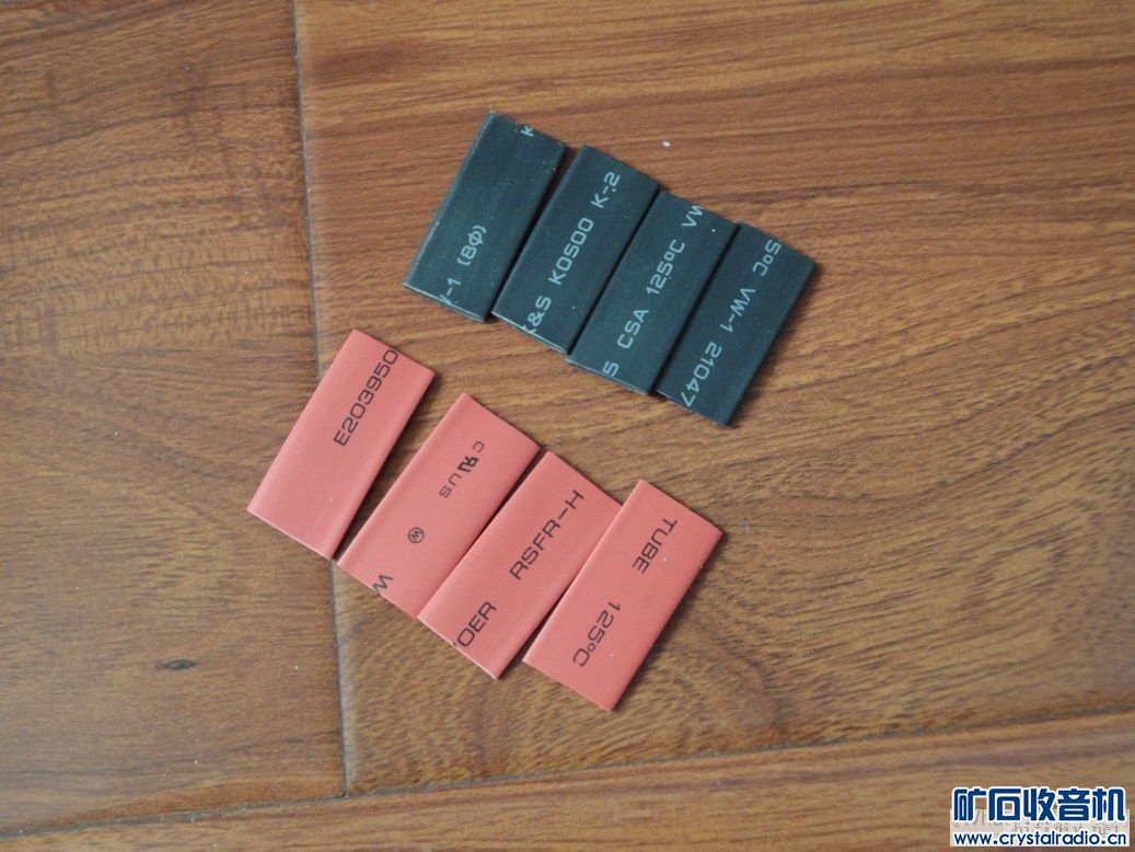

下面说一下热缩管。
Canare 4S12F的外径是11.6mm,近似等于12mm。
我们需要准备一些直径14mm的热缩管,裁成 5cm*4、2.5cm*4 共两条规格、8个小管。
直径14mm、长度5cm,共4个(这个5cm的长度也可以长一些,自己看着顺眼就行)
直径14mm、长度2.5cm,共4个(这个最多用到3cm就可以,不要太长)

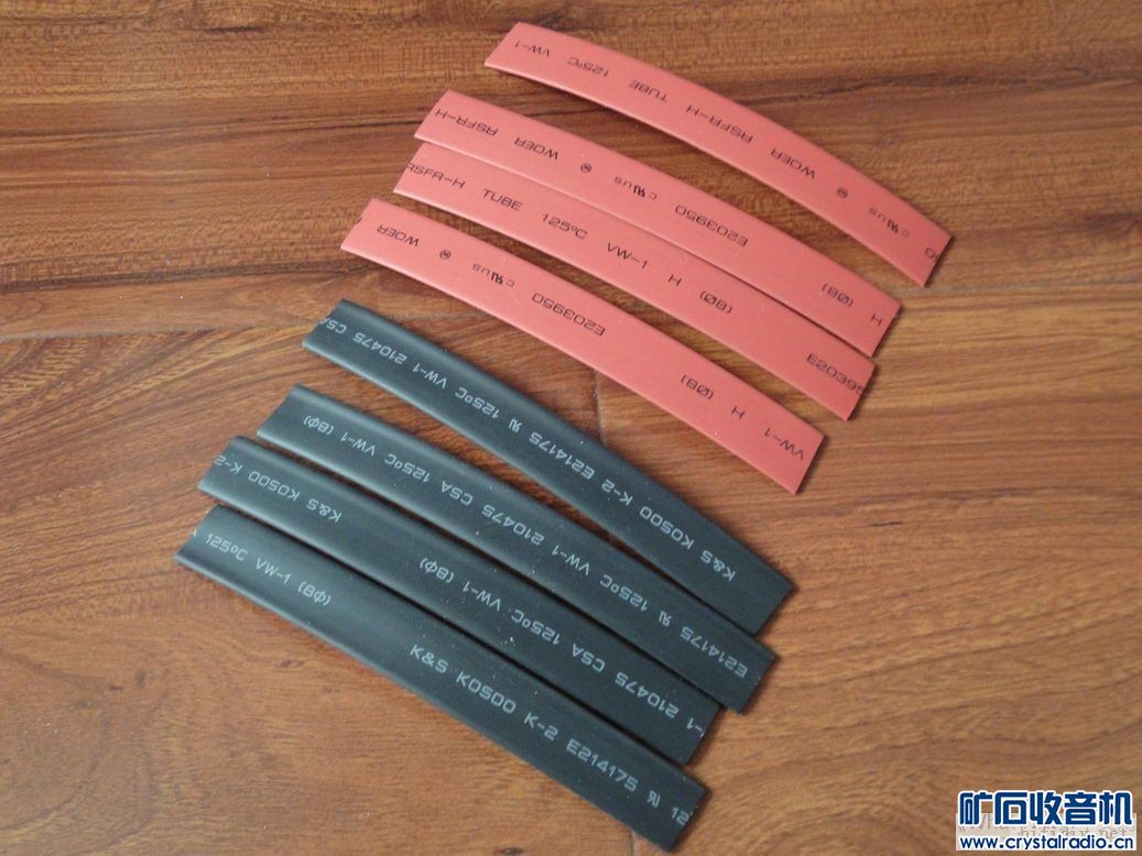

直径8mm的热缩管,剪成10cm长、 黑色和红色各需要4根。
直径8mm的热缩管,剪成3cm长,黑色和红色各需要4根。

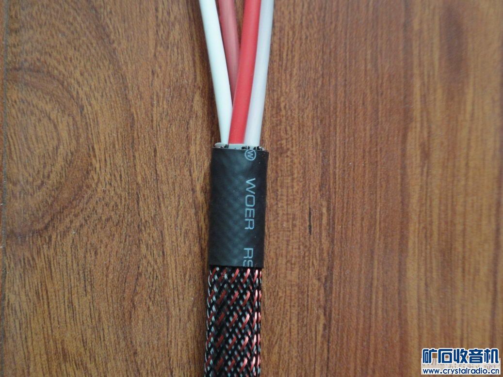

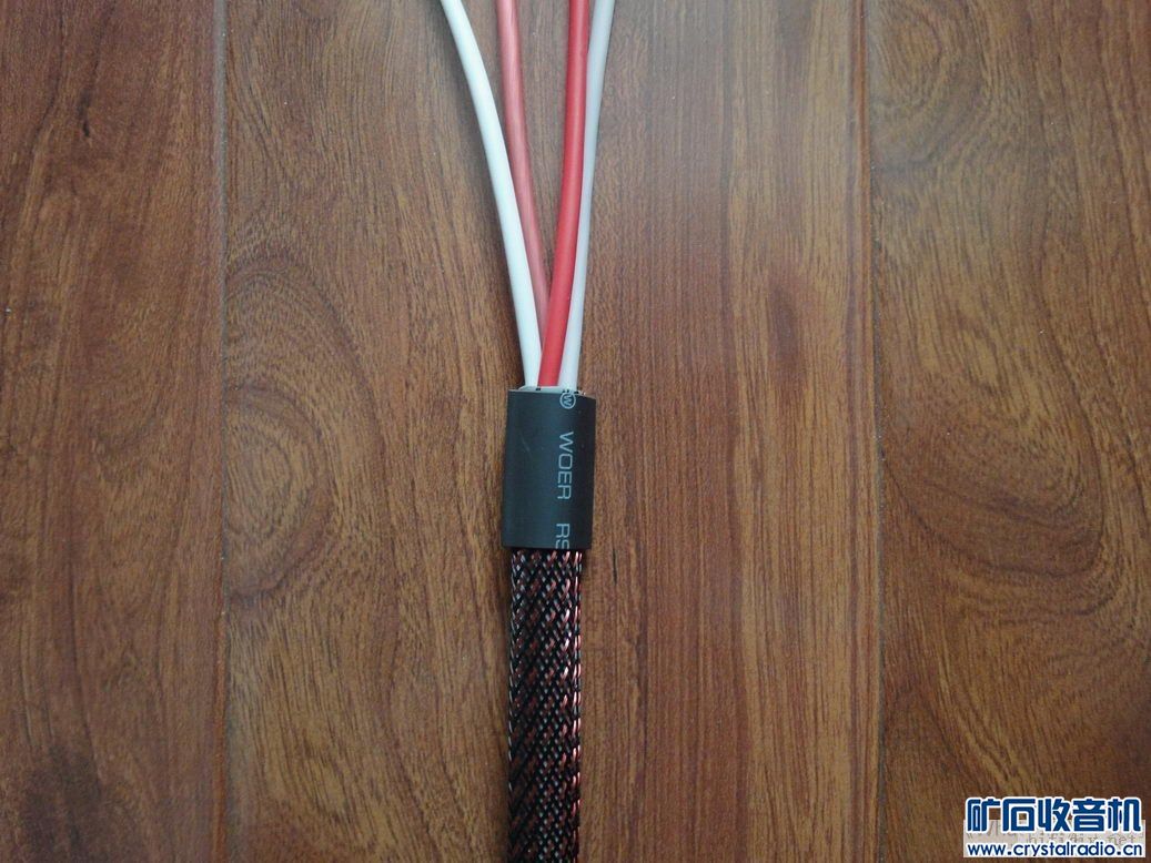

把音箱线一端的橡胶外套,剪掉11cm
把整条音箱穿入防震网,并在一端套上“直径14mm、长度2.5cm ”的热缩管,边缘对齐。
用热风枪加热,使热缩管收缩,紧紧包住防震网
再将“直径14mm、长度5cm“的热缩管从同一端套入,套入后不要加热,待用。

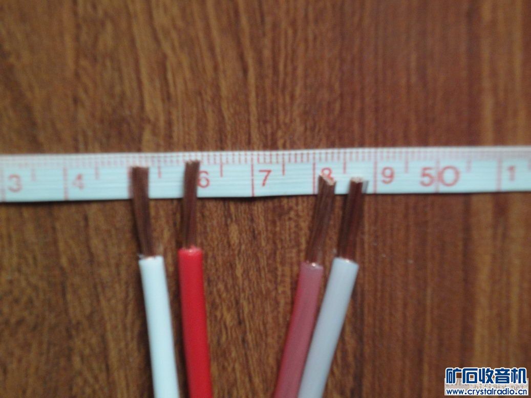

将四条芯线剥去1cm~1.3cm长的外皮,露出里面的铜线。
剥除外皮时,要注意不要伤到里面的铜线。

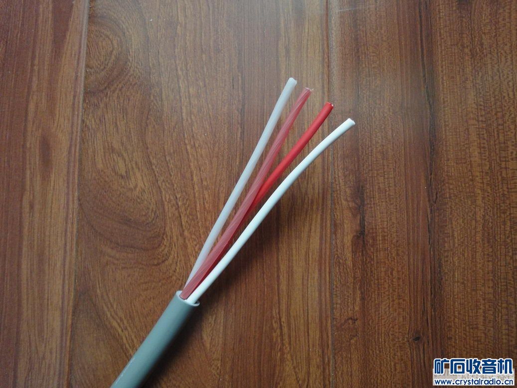

下面将四条芯线分组。
由图中我们可以看到四条芯线的颜色分别是:纯红、纯白、半透明红、半透明白。
这里我们将它们分为“纯红+纯白”、“半透明红+半透明白”两组。
在“纯红+纯白”这组,套上红色的“直径8mm、长度10cm热缩管”;在“半透明红+半透明白”这组,套上黑色的“直径8mm、长度10cm热缩管”。

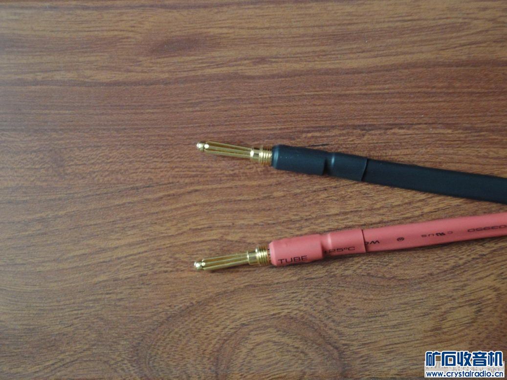

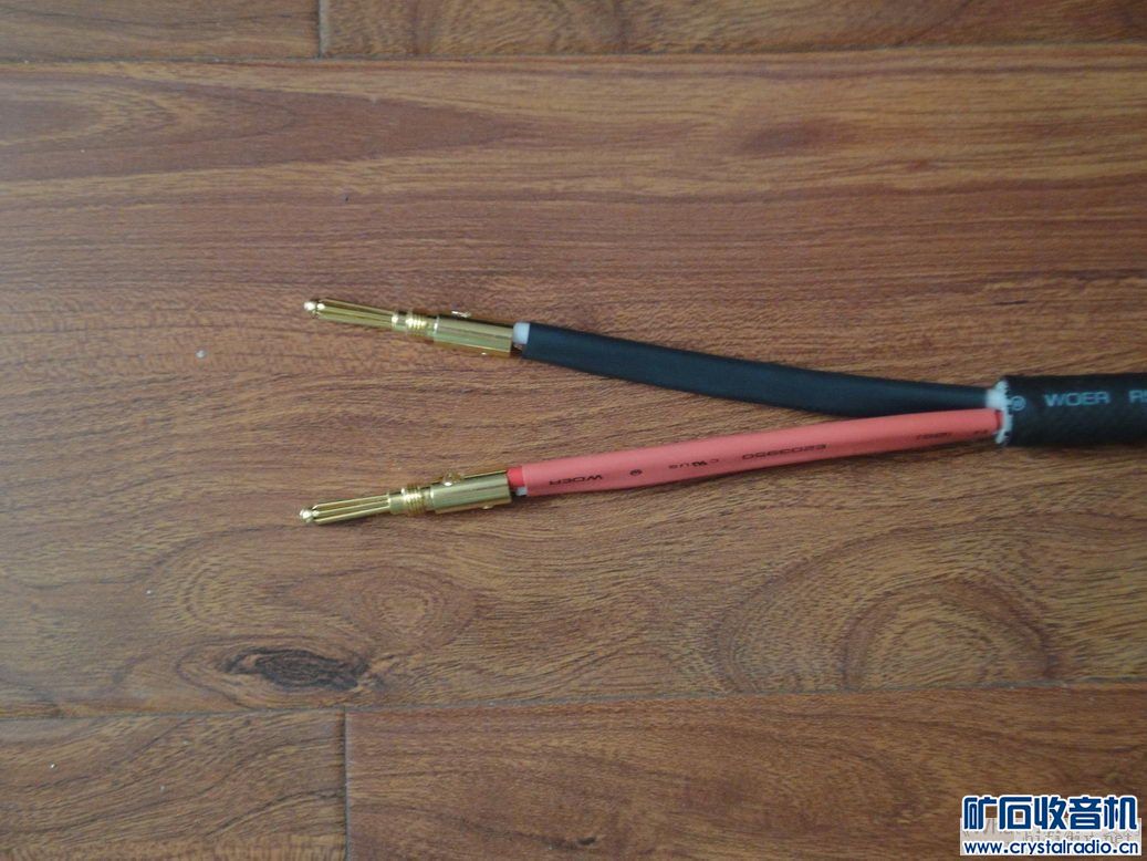

将香蕉头接到音箱线上
这种香蕉头是压接免焊的。
将红色和黑色的“直径8mm、长度3cm热缩管”,分别套在香蕉头上。
用热风枪吹好

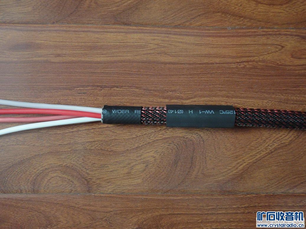

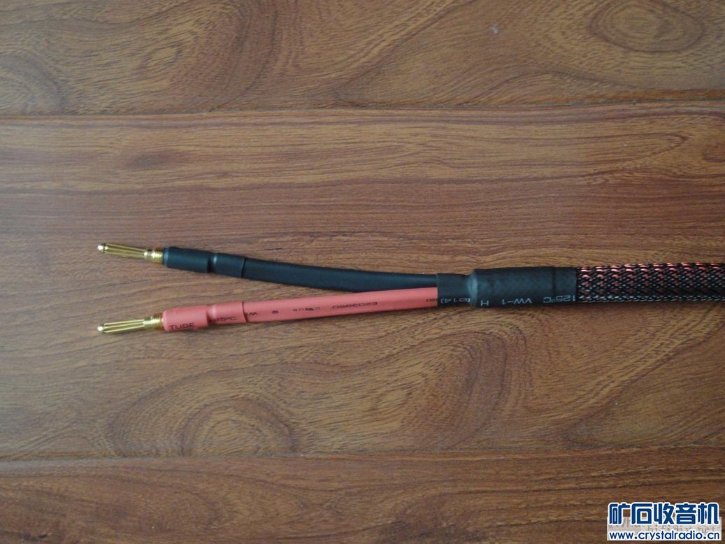

最后将已经套在线身上的那一段“直径14mm、长度5cm“的热缩管,按1:4的比例,套在线身和四条芯线分界线那里,用热吹枪吹紧。
至此,这部分就完全做好了。
音箱线另外一头也依样做好。
最后上一张近照,看一下细节
