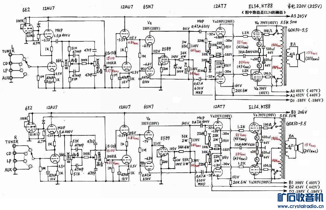

改好的电路图如下。
图中括号外是供电220V时实测电压值,括号内是供电225V时实测电压值。变压器绕组直流电阻在热态时增大,测出的电压也比冷态时低3V,图中数值是工作6小时后的值。

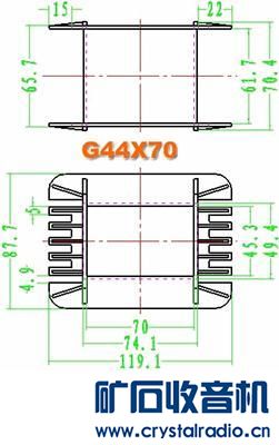

二、变压器制作
英国缺口铁芯,B=10000GS,133×110×70mm,舌宽44mm,截面30.8㎝2,N=1.5N/V,
窗口:66mm×22㎜,除去骨架占用的,实际61.7㎜×19.15㎜
(1)        灯丝:为了使6.3V绕组的中心抽头准确,圈数改为10N,在第5匝处抽头,改匝比为N=1.5873N/V。电流3.2A,线径D=0.7×√3.2=1.25㎜,外径1.33㎜。2组6.3V——KT88×4灯丝,20N;2组6.3V——前级左右声道灯丝和EZ81×1(负栅压整流)灯丝,20N;1组12.6V——前级部分管子灯丝,20N;在第10匝处抽头;4组5V——为改电子管整流预留:5z8p×1+5z4p×1,4×8N=32N,合计92匝,1层46匝,2层正好可以绕下,厚度:2×1.33+0.05=2.71㎜,29米S=1.23㎜2,M=0.32㎏
(2)        前级高压1、2:340V×2,540N×2,电流0.127A(晶体管整流时实际0.06A,改电子管整流时两绕组合并,0.12A),线径D=0.7×√0.127=0.25㎜,外径0.275㎜,一层224N,2.41层(2.5)×2=5,厚度5×0.275+3×0.05=1.525㎜,342米,S=0.049㎜2,M=0.15㎏
(3)        后级高压1、2:370V×2  50V+20V+300V,300V+20V+50V,[头]80N→31N→476N[尾],[头]476N→31N→80N[尾], 587N×2,电流0.4A(晶体管整流时实际0.2A,改电子管整流时两绕组合并,0.4A)线径D=0.7×√0.4=0.44㎜,外径0.49㎜,一层126N,4.66层×2=9.32,10层,厚度10×0.49+8×0.05=5.3㎜,391米
       S=0.15㎜2,M=0.53㎏
(4)        负偏压1、2:140V×2,222N×2,0.08A,线径D=0.7×√0.08=0.19㎜,0.19㎜线外径0.21㎜,一层293N,1.5层(2),接着后级高压绕组绕,绕满后回头再绕,算1层厚度:0.21+0.05=0.26㎜,128米(实际值,用已有线)
(5)        初级:220V+10V=230V,349N+16N=365N,电流2A,线径D=0.7×√2=0.989㎜,外径1.07㎜,一层57N,6.4层(7),厚度7×1.07+4×0.05=7.69㎜,137米, S=0.785㎜2,M=0.96㎏
(6)        屏蔽层0.1+1.15+0.15=0.4㎜
(7)        绕组间绝缘:4×0.05=0.2㎜
(8)        线包总厚度:2.71+1.252+5.3+0.26+7.69+0.4+0.2=17. 812mm,窗口还剩余22-17.812=4.188mm,可以绕下。

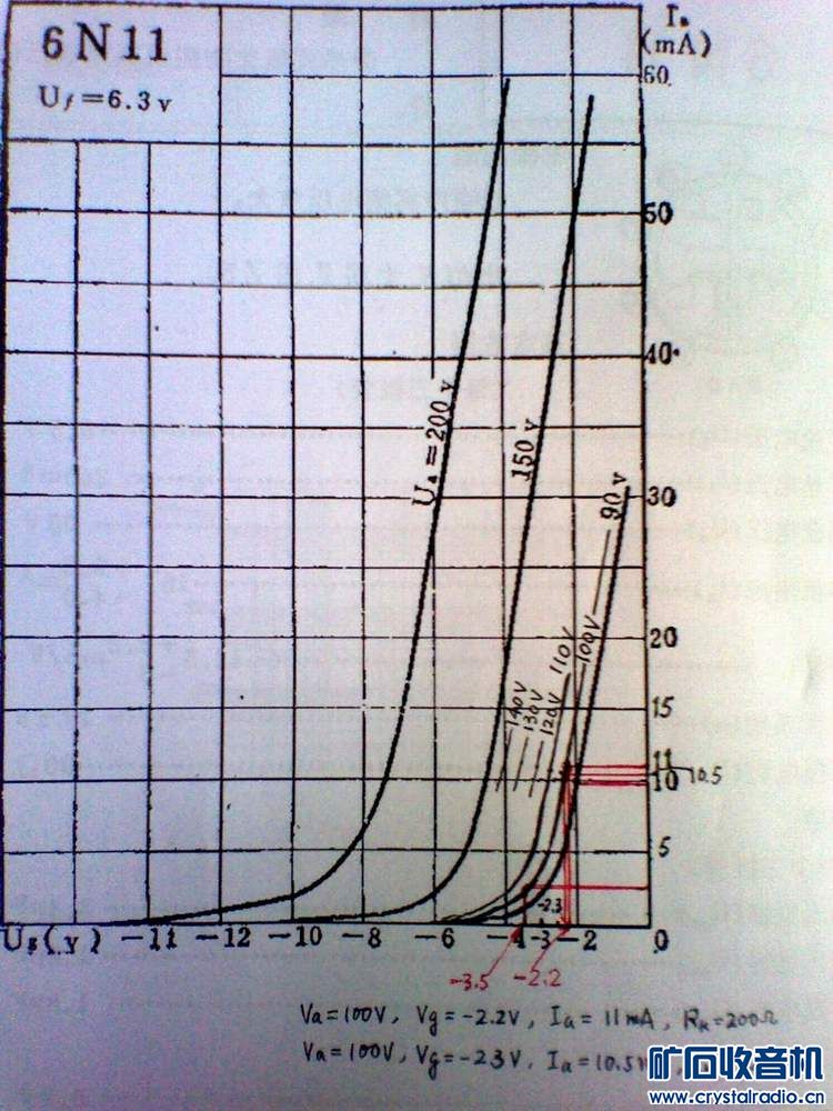

为什么要用12AU7(ECC82)代替原来的6N11(ECC88)?因为用示波器观察第二级SRPP电路输出到倒相级栅极方波响应波形有失真,且主要是在信号的下半周的截止失真。
原因是:原来电路6N11(ECC88)的阴极电阻是1K,负偏电压是3.5V,阳极电压是约100V,从Vg—Ia特性曲线查出,这样的工作点位于曲线弯曲段的下方,已经很接近阳极电流的截止点,信号振幅大时,就产生了截止失真。要使6N11(ECC88)工作于A类,就要把工作点选在Vg—Ia特性曲线直线段的中点。作图得出:当Va=100V,Vg=-2.1V时,Ia=10mA,Rk=220欧,这就是6N11(ECC88)工作于A类的工作点。见下图:
如果将6N11(ECC88)的工作点改为A类,将使每声道前级增加13mA的电流,电源变压器负荷能力没有问题,但原来的前级稳压电路中的限流电阻必须更换为8.2K。这个限流电阻要通过至少28mA电流,降掉230V电压,功率约7W,发热量很大,必须在机外安装,但原先在机外直立安装的电阻是1993年从炼钢厂废钢里的国外军用旧电子设备上拆下的,现在买不到这种安装方式的电阻了,更别说特定阻值8.2K的了。

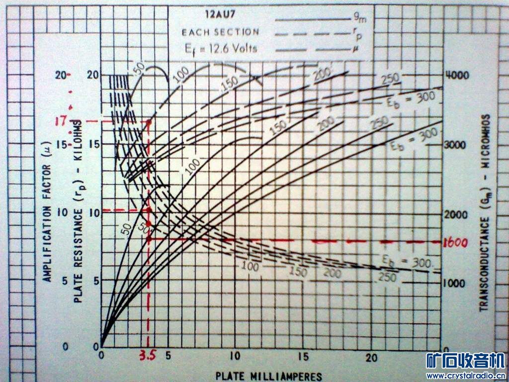

手头有1993年从炼钢厂废钢里的美国和英国军用旧电子设备上拆下的12AU7(ECC82),就查了它的Vg—Ia特性曲线,作图得出:当Va=100V,Vg=-3.5V时,Ia=3.5mA,Rk=1000欧,此点正位于Vg—Ia特性曲线直线段的中点,这就是说原来的元件不要做任何改变,只要把灯丝电压改为12.6V,改用12AU7(ECC82),就可以使前级工作于A类。见下图:
12AU7是否适应SRPP电路对放大管特殊要求:阳极工作电压低、阴极与灯丝间的耐压高?查电子管特性手册知:12AU7可以在100V~250V范围内很好工作,在屏压100V、屏流3.5mA时,放大因素仍然保持标准值u=17,跨导是S=1.6mA/V,比标准值(2.2mA/V)小28%。阴极与灯丝间的耐压是180V,比6N11(ECC88)的150V高不少。所以12AU7具有6N11(ECC88)那样的阳极工作电压低、阴极与灯丝间的耐压高的特性,见下图:
12AU7阴极电阻两边并联的交流旁路电容不仅影响增益,而且其容量大小对低端频响有很大影响。原线路电子管是6N11时选用1000uf,我进行了校验,看在12AU7工作点条件下,其容量是否合适。

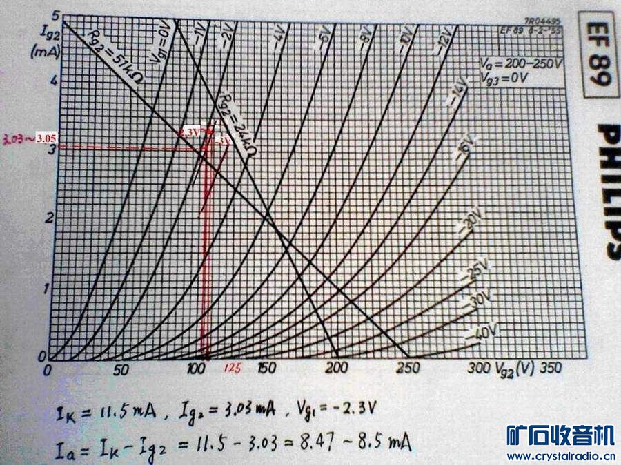

倒相级6SN7的阴极恒流源工作点的设置同样重要。采用EF89做恒流管是因为1993年从从炼钢厂废钢里的英国和丹麦军用旧通信设备上拆下了十多只EF89,多数测试良好;查手册可得到:EF89的内阻高达900K,放大系数u=3280,Va>75V以后屏流曲线比较平坦(屏压Va变动时屏流Ia变化很小),屏流加帘栅极电流超过10mA。这些特性决定了EF89在低屏压110V时有良好的恒流特性。EF89的参数如下:
EF89的工作点由6SN7阴极电位(也就是EF89的阳极电压)、EF89的帘栅极电压、阳极电流加帘栅极电流流过阴极电阻产生负偏压决定。6SN7阴极电位就是前级SRPP输出电位加偏压,这个电路里是112V~115V。EF89的帘栅极电压从手册查出是100V,最好稳定,所以采用了帘栅极100V稳压电路。选择工作点主要是调整EF89的阴极电阻,(本机调至约200欧),对应的第一栅极偏压约-2.2~-2.3V左右,使6SN7两臂33K输出电阻上的压降为140V左右,对应的阳极电流为4.3mA左右。
根据EF89的内阻Ra、放大系数u和阴极电阻Rk,计算恒流源所呈现的交流电阻:
R=Ra+(u+1)×Rk=900K+(3280+1)×0.2K=1556.2K=1.56M
这数值比常规长尾倒相电路的阴极电阻(20~30K)大了50多倍。
再查EF89曲线检验工作点是否合适,见下图:EF89的栅压-帘栅压-屏流曲线——栅压-2.3V、帘栅压100V,对应的屏流是8.5mA。
EF89帘栅极电流曲线:帘栅压100V,栅压-2.3V,对应的帘栅极电流3mA
由下图可见EF89工作于特性曲线的平坦区域。

起初打算将功放级的偏压改为阴极电阻偏压,在底板上增加了2×450欧姆的阴极电阻(美国西电后期黑色的矩形电阻)。这样的最大好处是:如果失去负偏压(阴极电阻开路),阳极电流也同时断开;如果负偏压改变(阴极电阻变值),阳极电流也同时改变,保证了功放管的安全。但是,由于十几年前从废钢场捡来的英国大盾EL34参数稍微有点不对称,推挽输出的两臂电流不完全一致,这不仅使谐波失真不能完全被抵消,而且还会产生交越失真。所以,为了能用上这些大盾名管,还是采用原先固定负偏压,以便于单独调整偏压,使两管电流对称。实践表明,原先采用的WXD2-53线绕10圈指针式电位器可靠性很高,负压回路都采用高可靠金属膜电阻,可靠性基本是有保证的。调试结果是:各管偏压相差并不大,约0.4V~0.6V,对管子的工作点影响不大。

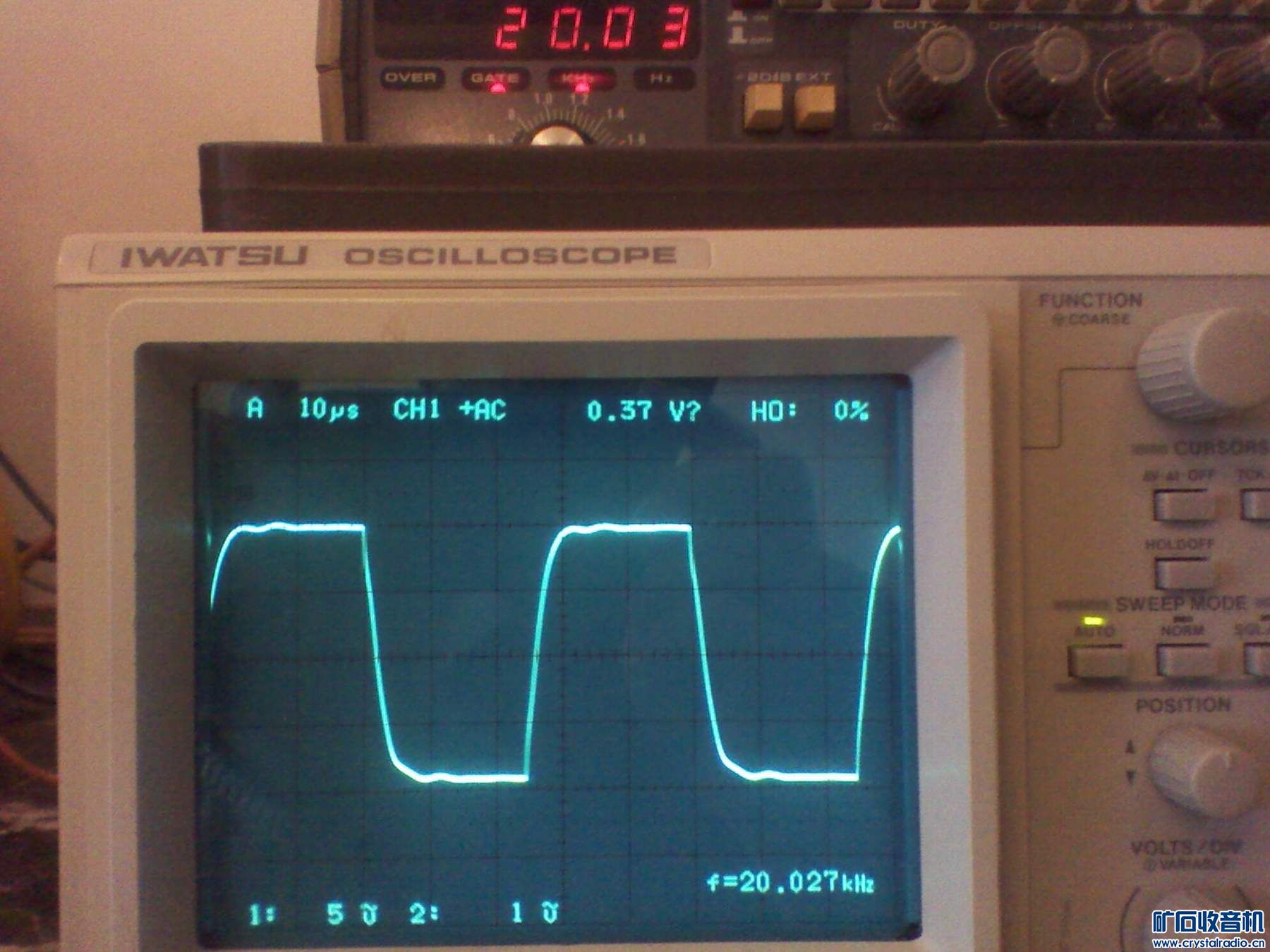

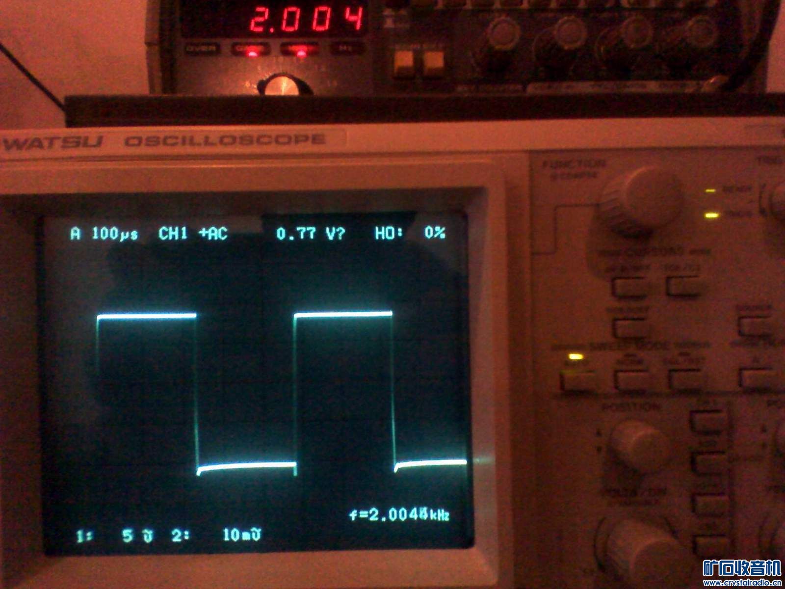

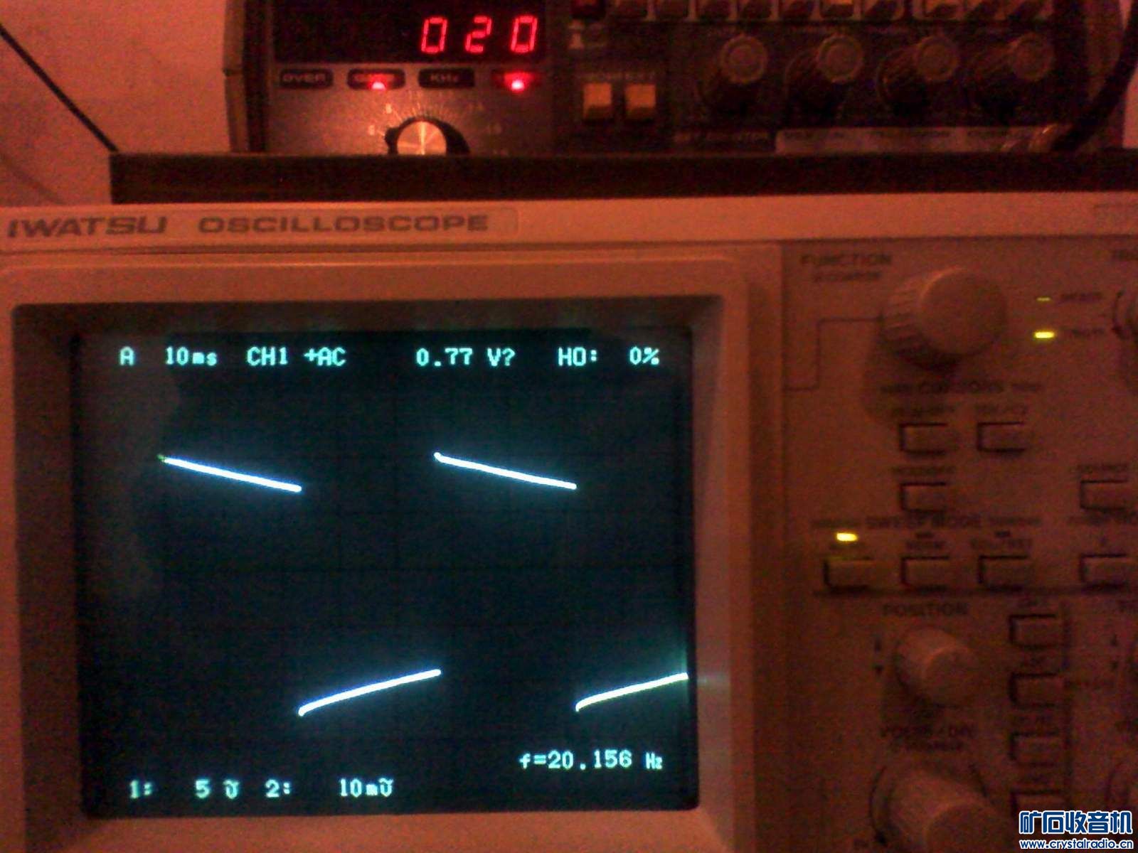

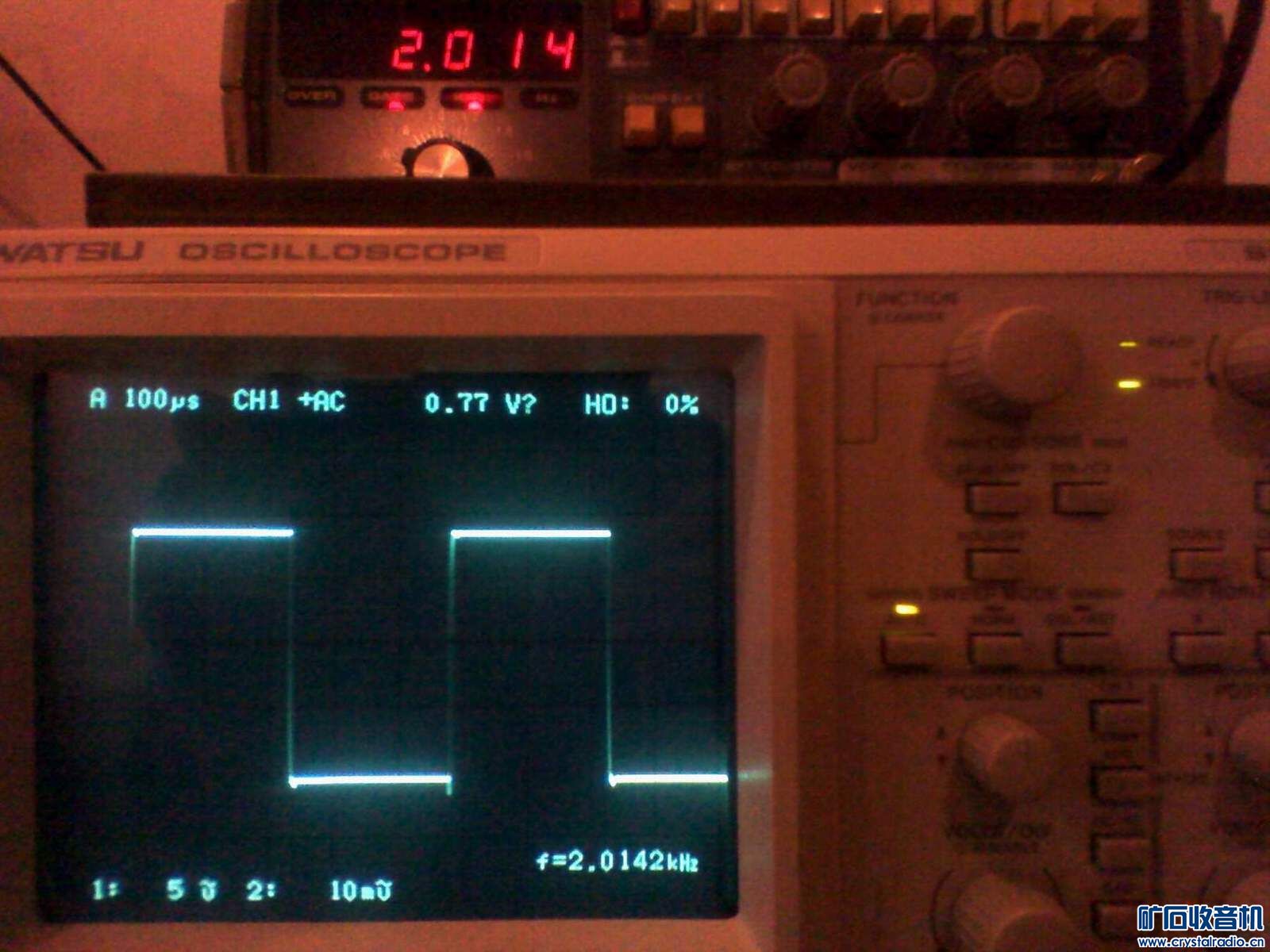

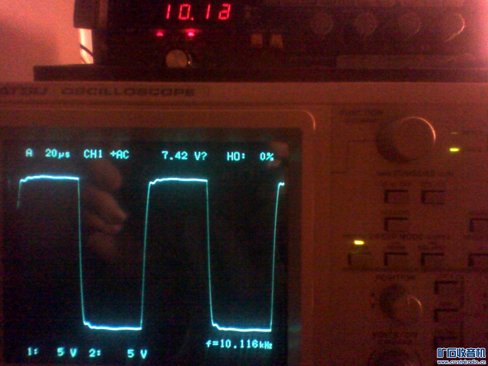

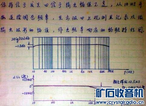

  (四)调试方波频率响应
为什么调试音频设备时要测试方波频率响应?因为音频信号是由无穷多的基波与泛音谐波组合而成的,HIFI音频器材必须完整地重现这些组合波形才是完美的高保真器材。如果器材性能不良,就会丢失音源波形信息,特别是高频泛音信息,所以听感细节缺乏、韵味乏陈、味同嚼蜡,松香味、质感缺失、这是市场上大部分器材的情况。
   根据傅里叶定律,方波是由无穷多次正弦波组合而成的,用方波测试功放的频率响应,比正弦波测试更代表实际音频信号,更能反应功放器材的动态性能。目前采用正弦波的测试方法是不完善的,基本上只能反映其静态素质,所以造成许多器材指标好、听感不好的现象。由于方波响应未列入音频检测标准,所以许多贵价名机其听感也不咋的。
本机的实际听感很好,高频细节很多且柔顺,中频醇厚饱满,人声优美,低频力度很足且清晰,高低频两端延伸很宽,整体音场很开阔,声音很开扬,比原来300B失真小。但是听感是见仁见智的东西,用语言去形容怎么怎么好,大家不一定相信,而且语言也无法形容一种无形东西。20HZ~20KHZ方波响应波形最能说明音质和听感。波形不好和畸变严重的机子,听感一定好不到哪里去,反之,一定不会差。所以就不多说听感如何如何了,用方波频率响应照片来眼见为实地说明本机的音质和听感。
在三极管接法和音调电位器置于不提升也不衰减位置时,测试了这台KT88//EL34推挽机的方波频率响应。以下是中等功率时的方波频率响应图:
左声道20HZ、200HZ、2KHZ、10KHZ、20KHZ(顺序排,看示波器右下角频率值)
右声道20HZ、200HZ、2KHZ、10KHZ、20KHZ(顺序排,看示波器右下角频率值)
大功率输出时的高频方波响应,见下图:
左声道10KHZ
右声道10KHZ
左声道20KHZ
右声道20KHZ

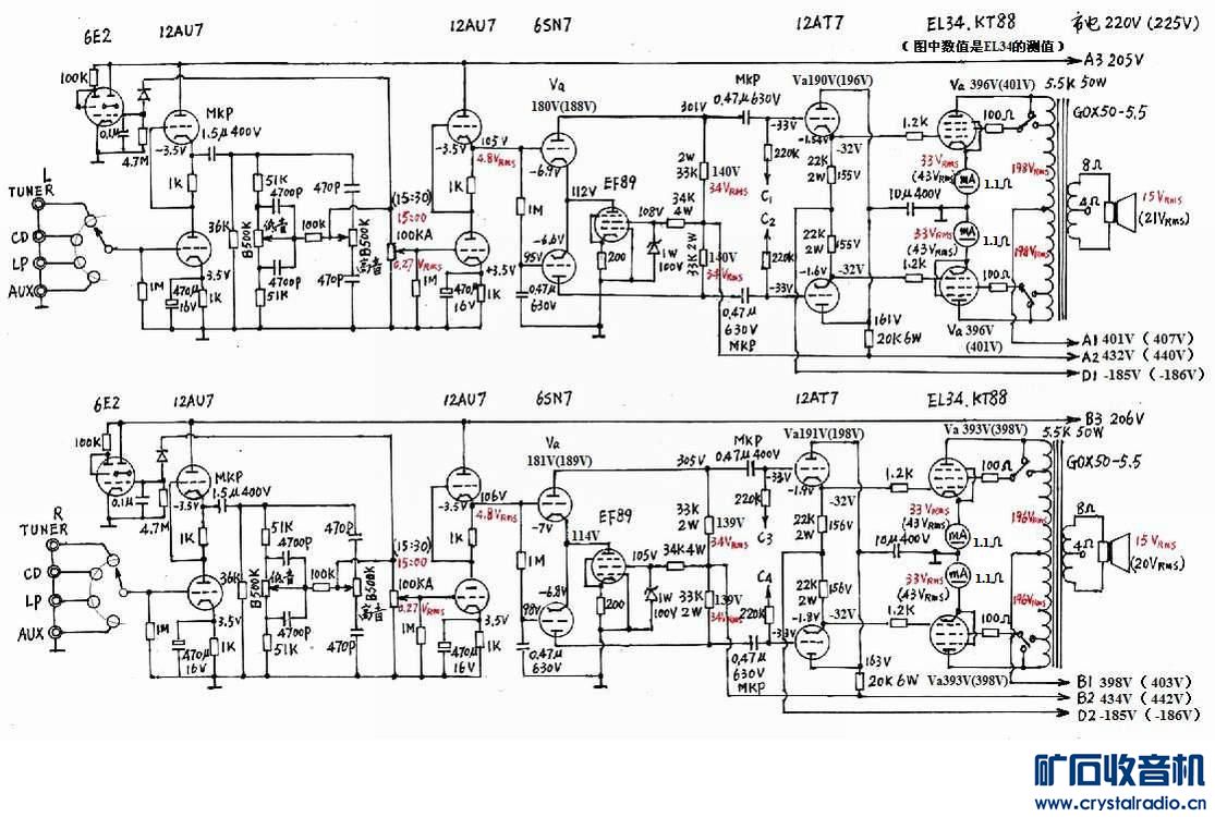

改好功率管直流工作电流监视和取消靠近功率输出管的电解电容改为聚丙烯电容以后,还有一点不放心之处:虽然可以实时监视电流,但往往是在开机至正常输出电流期间(最容易出故障的时间段)监视,不可能时刻盯着电流看。功率输出管是工作于外加固定负偏压的,如果因为外加外加固定负偏压故障,导致单侧管负偏压变值或失去,轻则产生很大失真,重则烧毁珍贵的大盾EL34和GEC KT88甚至输出变压器。
负偏压电路中的整流器、滤波电容、电阻、电位器虽然多数采用原装进口的(整流器、滤波电解电容、固定电阻),至少采用国产工业品(10圈精密电位器),甚至用上了英国HOLCO电阻,但都有可能发生故障。这次重新改装时就发现负栅压回路中的一只220K的英国HOLCO电阻竟然开路了!由此我也认识到:没有绝对可靠的元件,只有靠绝对可靠的电路设计来保证功率输出管不会因为元件故障而烧毁。这样的电路是有的:功率管自给偏压电路。如果采用自给偏压就要取消负偏压电路,而取消负偏压就要增加阴极跟随器与功率输出管之间的耦合电容,因为功率管栅极负压与阴极跟随器的阴极输出负压的配合,是靠接在阴极跟随器两个阴极输出电阻中点的负电源下拉来实现的。改直耦为电容耦合肯定会影响整机频响。有没有功率管既采用自给偏压、与驱动级又是直耦的成熟电路设计呢?有的,这就是斯巴克550推挽胆机。下图就是斯巴克550胆机的驱动级、功率级和相关的电源电路。
我对此电路分析得出的节点电压和电流用红字标在图中。300B推挽输出管的自给偏压是用225欧阴极电阻和并联的470uf电容再加上输出变压器的阴极绕组的电抗实现的。由于不知道绕组和铁芯参数,电抗值是无法估算的,但阴极阻抗总值应该是478欧,以产生-67V的偏压。同时驱动级两个阴极输出电阻中点接负电源,并用电阻和电位器将此负电源引至阴极跟随器栅极,通过调整电位器使驱动级阴极输出电压也为-67V,实现与300B自给偏压的配合。关键之处是:推挽输出管既采用了自给偏压又通过驱动级负偏压调节实现了直耦。如果负偏压电路故障,极端情况是失去负偏压,使功率管栅压为正,急剧增大的阴极电流将产生很深的自给偏压,即使没将栅压拉回至原值,也至少能将其脱离正值,拉到负值,这将保护功率管不被烧毁。参考斯巴克550推挽胆机电路,本机增加功率管自给偏压电路如下:
之所以说是仅仅增加自给偏压电路,是因为原图的负偏压电路一点没改,只是从电源电路移到放大电路画出而已,以便看得清楚一些。功率管的阴极电阻采用美国西电后期的黑色板式无感电阻450欧+450欧。此电阻很可靠,曾经想用铁锤砸开看看内部结构是怎么实现无感的,但砸了好一会,只是外壳崩掉了几小块瓷,电阻本身丝毫未损。功率管阴极电容容量的取值计算如下:

(七)第三次修改
        前面讲到,发现ECC88(6N11)工作于阴极偏置电压-3.5V时出现输入大信号失真现象后,为了不改动稳压电路和阴极偏置电阻而改用12AU7(ECC82)。这样就闲置了十几只6N11和ECC88、ECC189(特性与ECC88相同)。见下图
6N11和ECC88与12AU7(ECC82)音色是有很大差别的。为了能换管欣赏两种(实际不止两种,还有ECC81也就是12AT7)的不同音色,我萌生了第三次修改电路想法。改动之处如下:
①        加装一个4刀3位的转换开关,对前级管子灯丝供电电压进行切换:切到6.3V一侧时,换上ECC88(6N11);切到12.6V一侧时,换上12AU7(ECC82);置于中间位置时,6.3V和12.6V两边都不接通。切换时保持原来2组6.3V分开模式。此接线图正确无误,通电调试一次成功。开关接线图如下:
下图是12.6V和6.3V转换开关的机内接线:
②        修改倒相级电子管的灯丝电压。由于每只ECC88(6N11)灯丝电流有0.35A,4只增加1.4A,将进一步降低本来就负担很重6.3V灯丝供电电压。灯丝电压过低,不仅影响放大管的工作状态,而且长期以往将会导致阴极中毒,所以把倒相级的6SN7GT改为12.6V灯丝供电的12SN7GT,可以腾出1.2A电流给ECC88(6N11)用。我想起上世纪90年代从废钢场国外电子设备上拆下过好几个12SN7GT喷碳管,当时见管身黑乎乎的以为烧坏了,就扔在一边没用。于是翻出来用GS-5A测试仪测量,挑出了3个参数良好且一致性好的。见下图
③        修改前级的阴极偏置电阻,要找到一个阻值对ECC88(6N11)和12AU7(ECC82)都适用的电阻。经过多次在电子管栅压-屏流特性曲线上作图,终于找到了这样阻值的电阻:325欧姆。
ECC88(6N11)的工作点是:
Va=100V,Vg=-2.4V~-2.6V, Ia=7.6~8mA;见下图
ECC88特性曲线与6N11稍有不同,但也在325欧阴极偏置电阻的应用范围内,见下图:
上图中手写的有关稳压管限流电阻Rw的计算没有考虑当夏天用电高峰时电网电压降为210V、前级供电电压随之降为430V的情况,所以并未采用此计算值,实际采用限流电阻的值是:Rw=(430V-206V)/21=9.9K.。参见下面第4点。
12AU7(ECC82)的工作点是:Va=120V,Vg=-2.5V~-2.6V,Ia=7.5~8mA。
换12AU7(ECC82)时,12AU7可以在100V屏压下很好工作,由下面的特性曲线图可以看出:当阴极电阻改为325欧姆时,Ia=6.5mA,Vg=-2.1V,工作点位于栅屏曲线中间偏上,OK!也可以拔掉0A2(WY1)稳压管,但保留稳压限流电阻的降压作用,使屏流控制在7.5~8mA,Va=120~125V,工作点位于栅屏曲线中间位置,更好一些。见下面特性曲线图:
通电调试时测量各管的栅极负偏压、阳极电压、阳极电流(通过测量10K限流电阻的压降换算)的数值,对于6N11和12AU7,与上面作图求出的数字完全吻合,没有偏差;对于ECC88、ECC189,有5%的偏差,主要是特性与6N11有点差异的缘故。
④        修改稳压电路。阴极偏置电阻改为325欧姆后,前级每个管子的工作电流增加一倍,原来20K的稳压限流电阻必须减小。是不是也减小一倍呢?需验算后再决定。稳压时电流较大的是ECC88(6N11)。当Ia=8mA时,在电压最低为430V时必须保证限流电阻流过电流:Iz=2×8mA+5 mA =21mA,其中5mA是稳压管最小稳定电流。限流电阻=(430V-206V)/21=9.9K.。计算表明确实要减小一倍。采取在原来外置安装的16K电阻上并联26.6K(12K+15K)或43K电阻的方法将电阻减小为9.9K左右。
12.6V与6.3V转换开关的安装位置要选在电源变压器附近且不易被触碰到的地方,既可以减少走线长度,以避免不必要的线路压降,又可以避免误操作造成的不必要损失。在紧靠变压器后面的底板上正好有个多余的开孔可以利用,就安装在此了。见下图。
第三次修改的电路图如下
