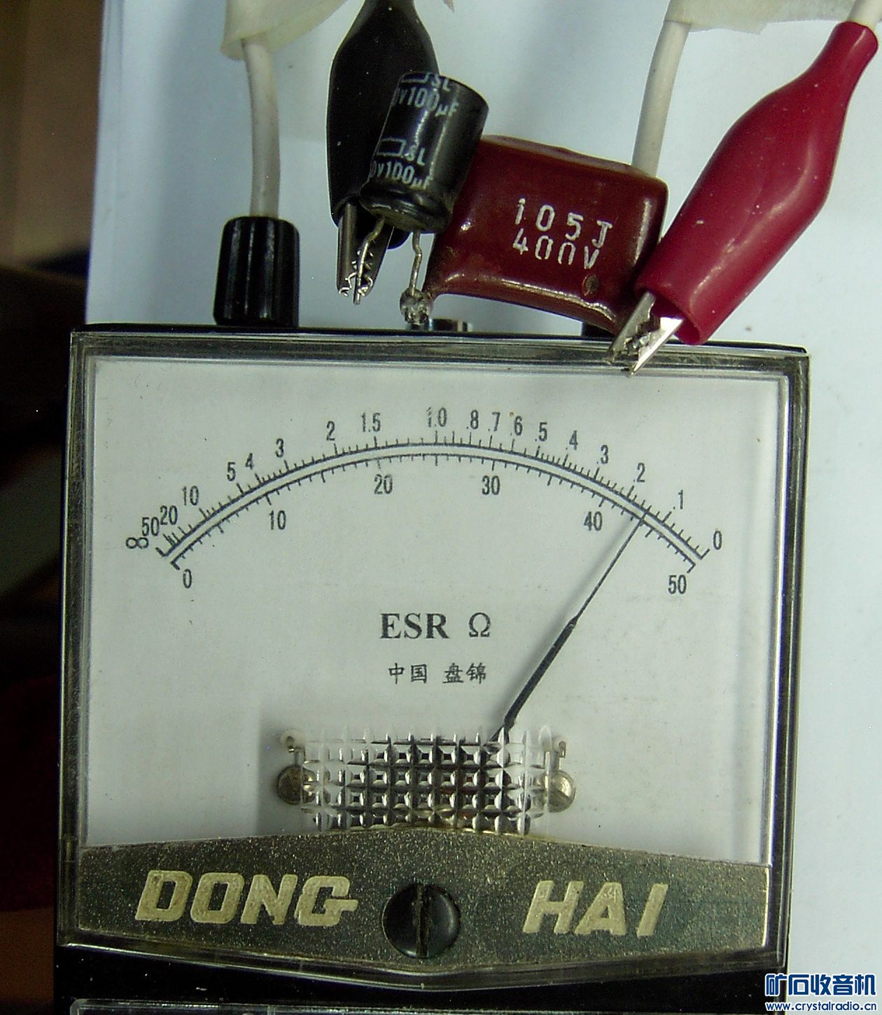

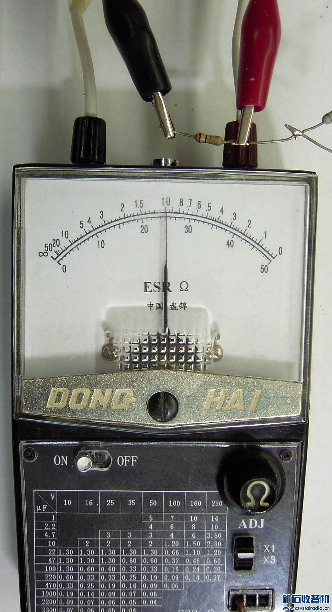

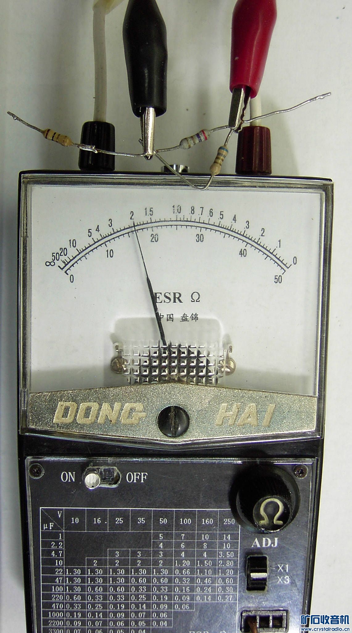

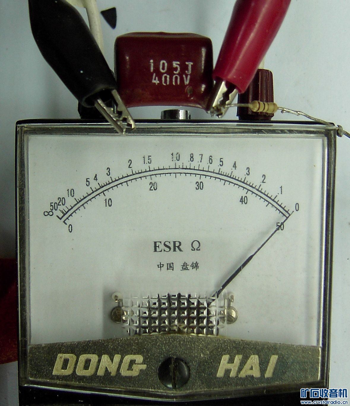

          加上阻容保护电路后,见下图。
         但是加入的保护电路,也给仪表测量的可靠性带来了严重的影响,甚至误判。放电电阻的影响可以忽略,电容的影响非常大。在我的表笔上串联一只1μ400V电容,先看看实际的测量情况。
       可见,测量数值已经没有参考价值了。
      为什么会这样呢? ESR表是采用阻抗法测量电容的ESR值,使用较高频率(100KHZ)的测试信号,使容抗远远小于ESR值,即可忽略不计,从而测出ESR值。但是1μ400V电容的容抗Xc=1/(2πfc)=1.61Ω,比中值电阻还大很多。由此可见,保护电容仅管能有效地保护ESR表的安全,但又使ESR表完全失效。再好的表,串入保护电容后就不知道是什么表了!因此,要想准确测量电容的ESR值,则保护电路不能使用电容,使用前必须对被测电容放电!
