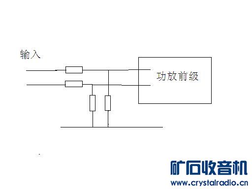

我的成品功放输入端,有这样的电阻, 串联的1K, 对地的5K, 起什么作用? 自己做的功放和胆功放都不接电阻的, 其它成品功放都这样吗?

限制过高输入电压,以避免前置放大过输入而削锋。
发表于 2015-3-11 22:40:41 |
  1 减少杂波干扰
  2 匹配阻抗
发表于 2015-3-14 10:54:43 |
主要作用:匹配阻抗
发表于 2015-3-14 13:19:01 |
都对——串接电阻使输入信号不致过大,接地电阻使功放前级的输入信号阻抗匹配。
发表于 2015-3-14 14:27:33 |
主要是起到阻抗匹配,减少杂波干扰和自激是对地电容一般是101之类
发表于 2015-3-16 16:48:09 |
匹配阻抗,接地电阻使功放前级的输入信号阻抗匹配
