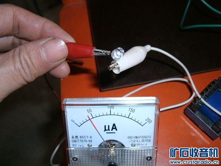

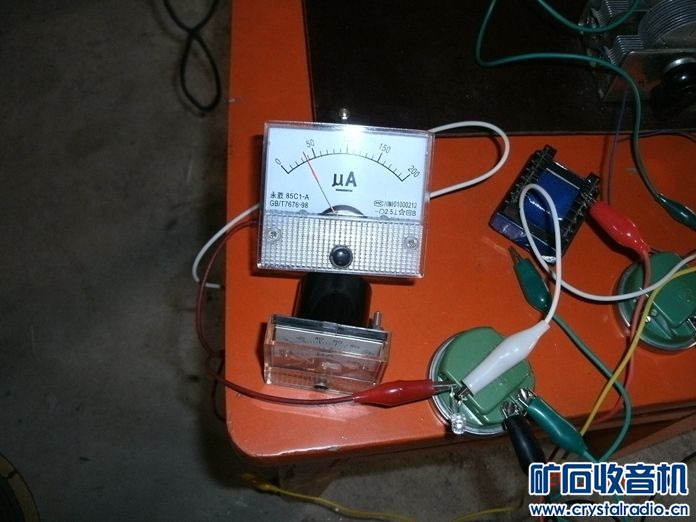

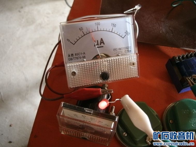

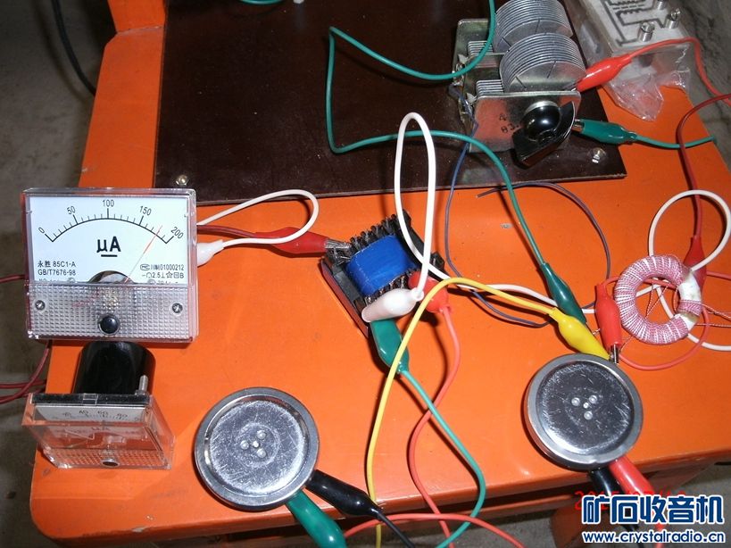

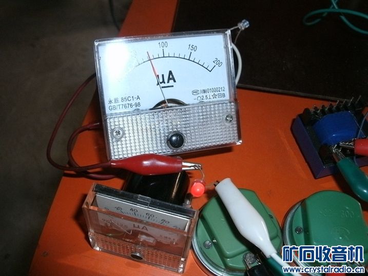

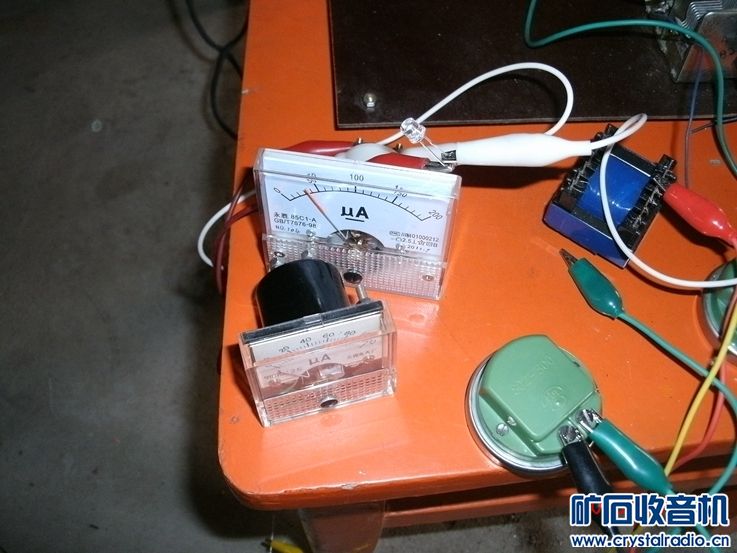

昨天上午没事,就打开海燕331想听听VOA  谁知一打开收音机满度盘的嗡嗡干扰声音,没法听。听中波吧!也是干扰声音一片,只能收到一个900湖北资讯广播,而且也被干扰声包围了。我想矿机没放大作用应该没干扰声吧  ,遂上阁楼接上天地线  耳机,调可变,妈呀,我的乖乖 也只能收到一个900了,而且干扰声更大,特别是1400左右声超大,我想这么大的声得多大的电流啊?接上我的100UA表直接爆表,没法只好接上200UA和表头  一看好家伙  180UA  (最高时曾短时间爆200UA表头 估计250UA左右  不过大部份时间在180UA左右徘徊)  我想这么大的电流点亮发光二极管应该没问题吧,这我得试试,这机会太难得了,找了一只上次沉静版主送我的LED串接在BAT85后面,可不一下就点亮了,不过接上这只二极管后,表头读数从180UA一下子降到了40UA左右,二极管不是很亮  但对于我这第一次利用天地线能量来点亮发光管来说,已经足够了, 后来我又找来一只老的红发光二极管,一试更亮  电流表读数72UA  ,这种干扰一直持续到下午13:15分  干扰一停 矿机就又能收10个台了,二极管也就熄灭了,好在我拍了多图,大家来看看吧,哪天哪位矿工想看矿机点亮二极管,也可以在有大的干扰声的试试,好了上图
1400左右干扰声最大,这时电流180UA
180UA读数来个特写(要是正常收音时有这么大的电流就美死了)
接上二极管,看已经点亮了
接上二极管,看已经点亮了
不是很亮,但很好玩哦
不是很亮,但很好玩哦
电流表读数接近40UA
电流表读数接近40UA
从这个角度看起来好像亮些哦!
从这个角度看起来好像亮些哦!
来的近些的,这样看得更清楚些
来的近些的,这样看得更清楚些
老的红色二极管更亮,
老的红色二极管更亮,
请看此时表头读数有72UA了
请看此时表头读数有72UA了
亮度还可以吧!
亮度还可以吧!
