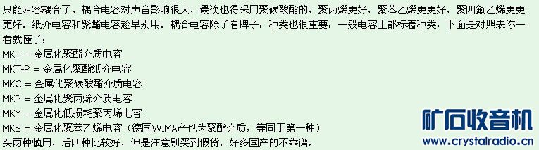

补充一张从别处看到一位老师的高论。。增加了我对电容的认识。

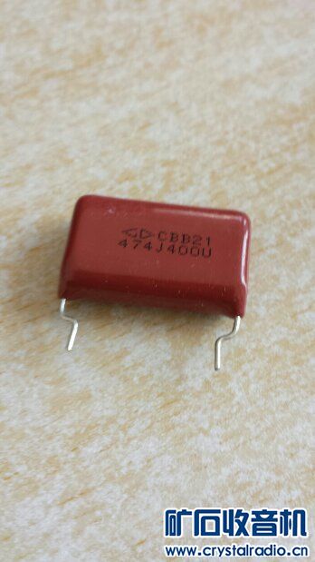

发表于 2015-3-10 08:59:09 |
现在用这个
名称:聚丙烯电容(CBB) 符号:
电容量:10p--10μ
额定电压:63--2000V
应用:代替大部分聚苯或云母电容,用于要求较高的电路
极性:无

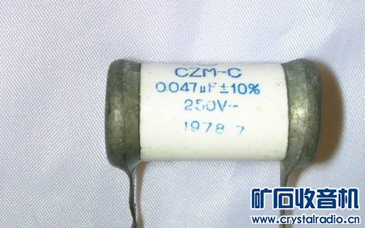

发表于 2015-3-11 16:41:09 |
胆机用耦合电容不应该只看参数指标。
老式国货有精品,借个图看看。
