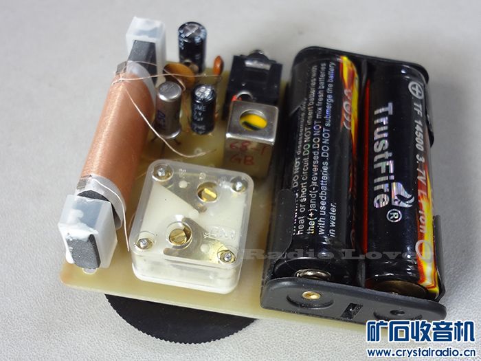

  平生第一次装单管机,刚刚成功,十分顺利。上图先:
  小时候玩收音机直接从三管机装起,因为单管机虽然简单,但是高阻抗的奇葩耳机在我小时候就属罕见物品了。那时候的市售的袖珍晶体管收音机都会配一个8欧的低阻抗耳机,家里收藏了一堆,正好可以用来装低阻耳塞三管机,高阻耳机已经是无合适用途的淘汰产品。
  一年前为实施这个计划,专门在网上淘了两副军用电台用的头戴式高阻耳机,破旧没有橡皮垫的旧货,已不好戴在头上用。所幸4只耳机都是好的,单只阻抗就有2200欧,正是玩单管机的上佳器材。
  这台单管机就是传统的68-1型(板子上刻的是636,搞错了),有高频变压器的电路。这机零件不多,不一会就组装完工,调三级管电流到1mA,马上拿起耳机来试试运气,一听有声!再搜索一遍电台,外差机在本地可收到的6个电台它全部能收到!感觉效果良好,略显不足的是声音大小相差有点悬殊,声大者震耳,小者如蚊蝇,这正是没有强有力的AGC功能的简易收音机的特点。
  这机的选择性还可以,几个主要电台即使很靠近的也能分开,不过我分析并不是这机性能好,而是因为钢膜的耳机的细节表现差,过滤了很多微弱的声音,变相提高了选择性。
  然后把这小机调到一个强台,耳机放在桌子上,人离耳机半米开外,仍能听见耳机里吱吱呀呀的声音。小时候玩耳塞收音机,经常没关就睡着了,偶然清醒一点时,就听见耳机中传出的如夜间老鼠在屋里窃窃私语般的广播声。多年以后,这情形突然重现,十分怀旧。
  接下来再怎么玩呢?当然是穷尽一切可能了。传说单管机只能用高阻耳机放音,那么试一下低阻耳机肯定是在所难免的了,呵呵。插上一只MP3配套的32欧动圈耳机再听,声音依旧!不过音量打了折扣,小了不少。动圈耳机频响比钢板振膜的电磁耳机好得多,低音十分雄劲。另外,用低阻动圈耳机回放单管机的声音,明显出现很多叽里咕噜的哨声,不知为何,怀疑用高阻耳机收听时也被滤掉了。

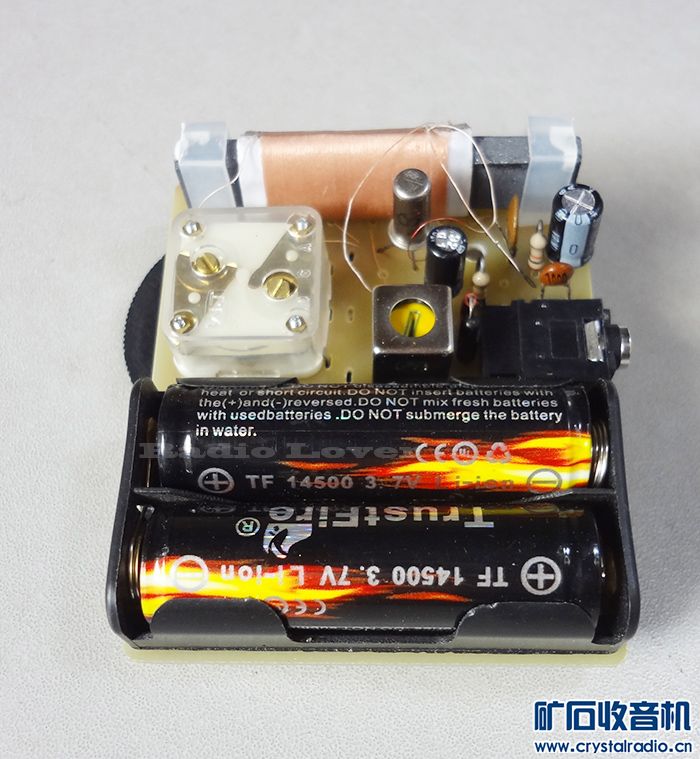

  再上图片:
  三极管不是图纸上要的3AG1,而是3AK20,网上淘的便宜货。手上也有一堆网上淘的3AG1,放大倍数均在15左右,无语。3AK20上赫然标注“高 次”字样,大概是高级次品的意思。这管子当时买了十几个,多数放大倍数在20左右,少数40-50,选了个倍数最大的,就是板子上立着的这位。买这两种管子花了十几块钱,勉强能用的就3-4个,折合成单价这次品老货可够贵的,其余不中用的权当陪嫁物品了。
  小高频变压器在我这儿是盘菜,500圈满满绕进去,花半个钟头完美搞定。
  再看耳机插座,不是老式拧在外壳上的那种,很少见到有朋友用这种带独立开关的焊在板子上的插座,多用无开关的插座。这种插座实际是在无开关款式的后部加了一个开关模块,开关有单刀,也有双刀的,试了一下貌似可以拆下来。对这种开关采用一定的接法,可以代替充当电源开关的老式耳机插座。老式的插座还需要改造一下才可以充当电源开关,对这个就不需要了,功能是由接法决定的。
  传统电路用6V电池供电,而这里用两节锂电池串起来获得7.4V,电压够它吃了。测量整机工作电流为1mA左右,不知道多长时间能把两节锂电耗完。
  图纸上很多圈点是组装时标注的有错误和遗漏的地方,包括板子刻出来了才发现有错误。事先无论多么成竹在胸,临到开工甚至完工,错漏才全部浮出水面。

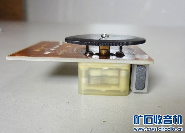

  这两个板子都能安装大块头的270P×2的双联可变电容(CBM-202B)和小个头的160P+60P差容双联可变电容(CBM-223P)。
  用270P的可变电容装这种小机不太合适,柄太长以至于突出电路板很高一截,显得傻气不好收拾。

高次应该是高频管次品吧。见过高处和低处。68-1原配是4F22电池,换成6F22,重调电流,说不定更好。

68-1难度在高频变压器,线细,圈数多。只要高频变压器缠好了基本一装就响比636好装,636得选好管子,另:换用不同阻抗耳机需调偏流
