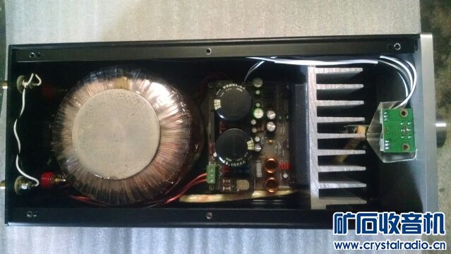

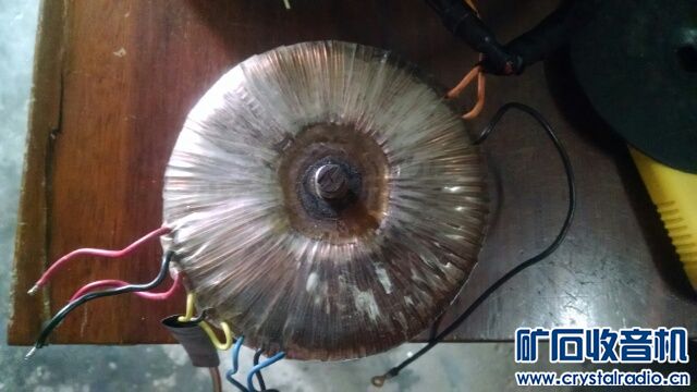

STK4234 mk5交流双36V供电,牛的大小12x7cm。配上某宝上1409全铝机箱,十分紧凑
发表于 2015-3-9 00:32:12 | 显示全部楼层
这个“家”安的确实好,大小适宜,输出线最好贴着盒壁从边上走,音质影响暂且不说,看着也会舒服点!
 楼主| 发表于 2015-3-9 12:20:35 来自手机 | 显示全部楼层
原先考虑输入输出怎样用最短的线。
发表于 2015-3-9 13:11:09 | 显示全部楼层
空间小,散热片位置的外壳要打孔
发表于 2015-3-9 17:57:38 | 显示全部楼层
不错的,好像散热片小了些。
 楼主| 发表于 2015-3-9 18:54:05 来自手机 | 显示全部楼层
oldpq 发表于 2015-3-9 17:57
不错的,好像散热片小了些。
整个铝机箱也可以散热,中等音量发热不是很大。

外壳和板都是某宝吗?装起来很nail,音质怎么样,配个书架箱hair翻了
发表于 2015-6-20 10:41:01 | 显示全部楼层
 楼主| 发表于 2015-6-20 21:27:33 | 显示全部楼层
机箱是某宝的,板子来自DIY坛,音质相当不错 ,对付书架箱不成问题。
