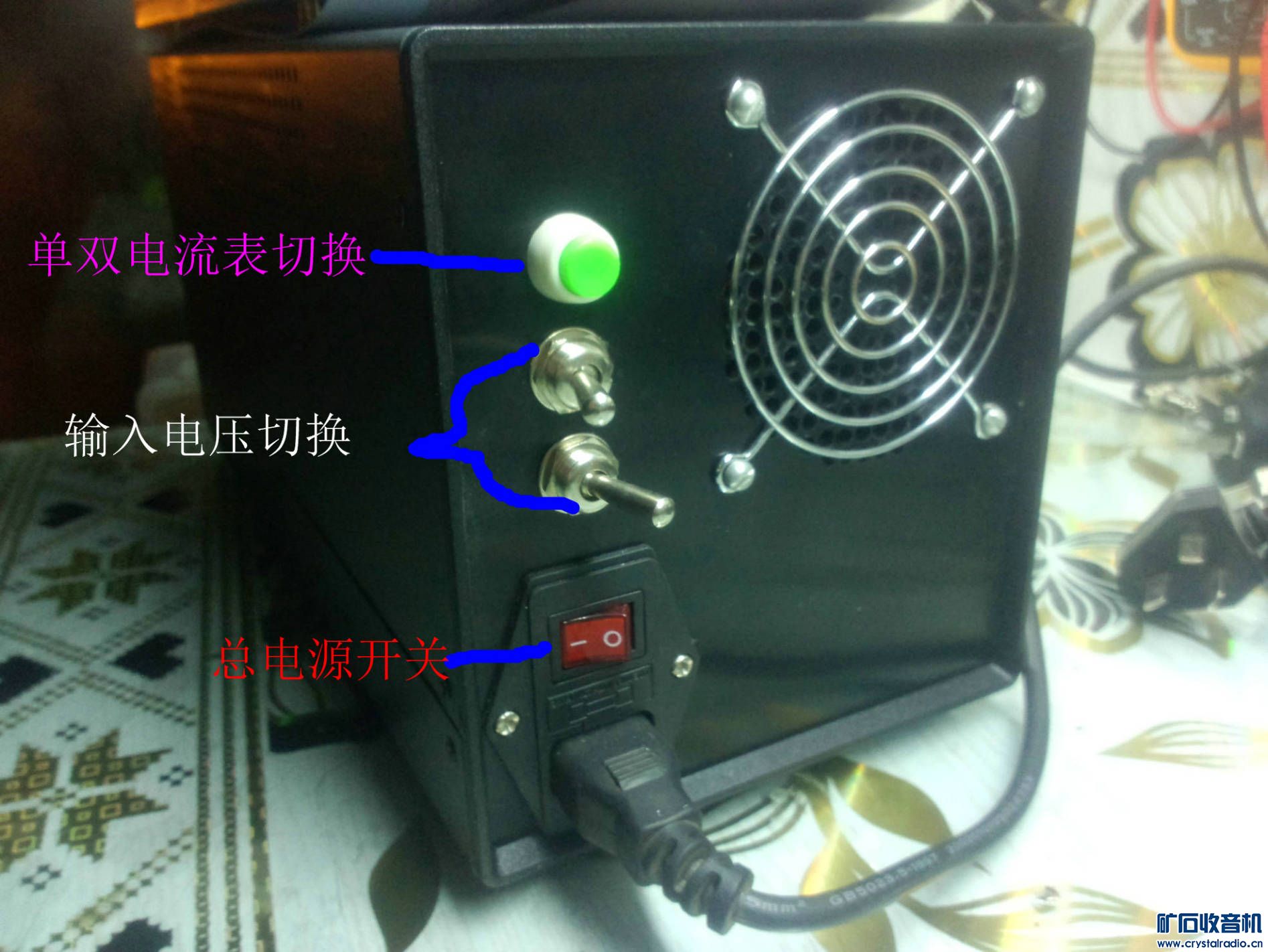

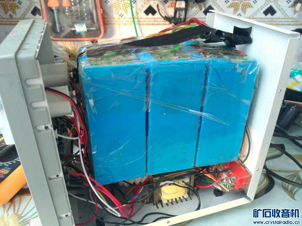

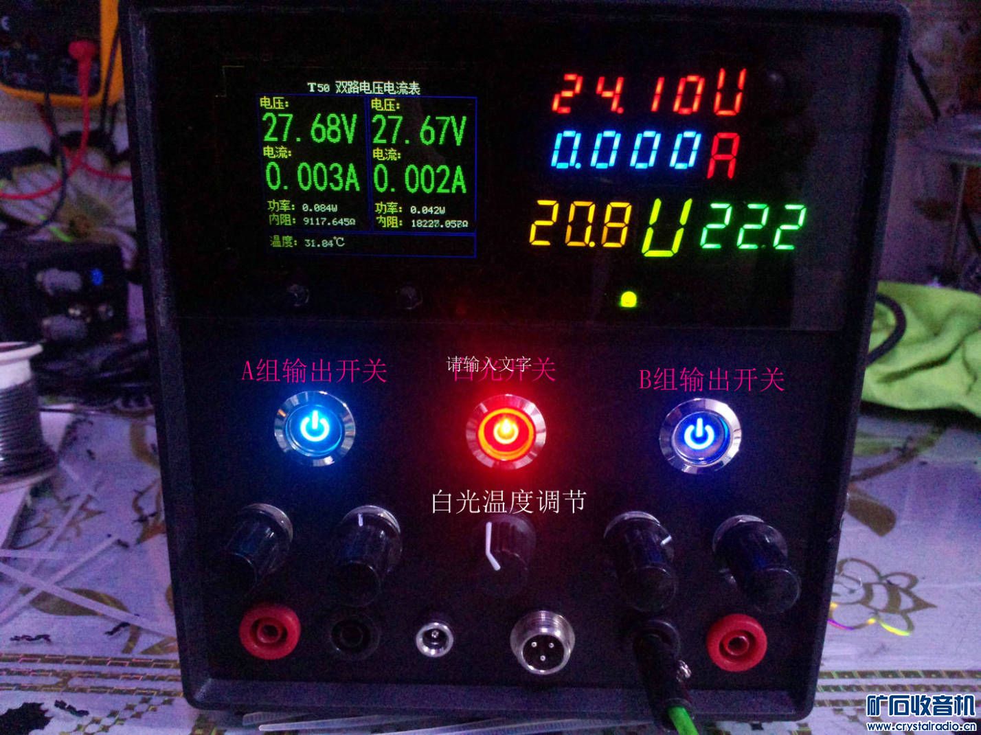

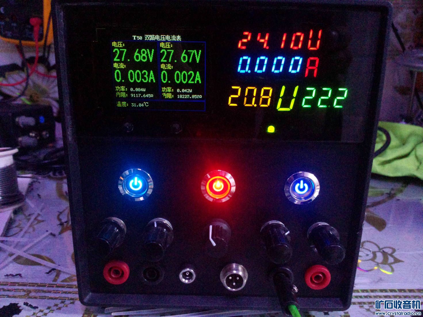

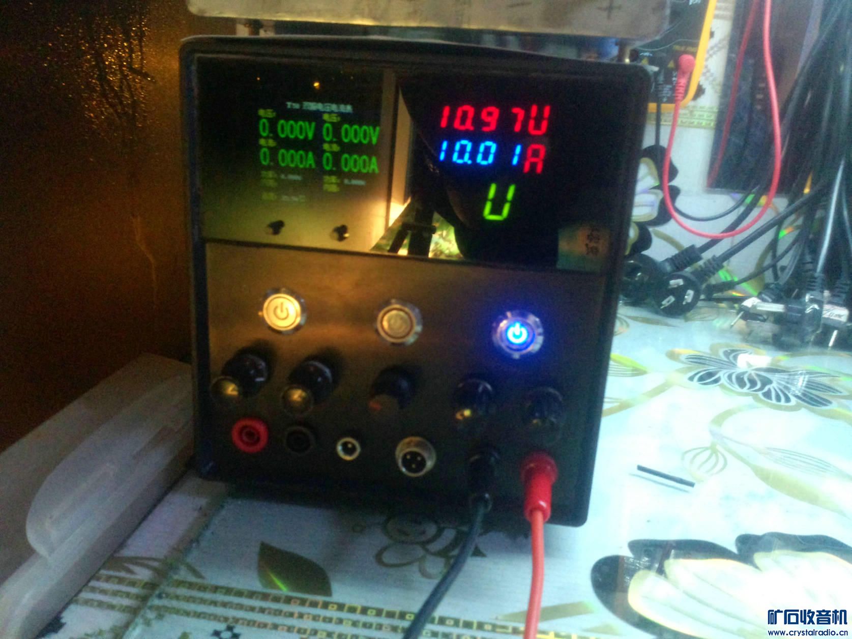

对于每个电子爱好者来说,稳压电源都是必须具备不可缺少的,而且可以说都不止一个,但是对于本人来说高端的买不起,低端的又有各种遗憾不足,制作本电源的另一个更重要的原因是:我同所有的电子爱好者一样喜欢电子,喜欢DIY。下面简单介绍下自制电源的优点:(一)电流大,双10A,一组线性10A,采用DC-DC成品板,因变压器功率稍小输出电压高于18V达不到10A,另一组采用开关电源,实测输出电流轻松超过15A,压降只有0.04V,估计20A没问题。(二)电压电流表直观,用四位液晶和数码分别显示。(三)精度好于一般普通电源。(四)利用内部空间集成白光烙铁于一身,同时数码显示白光输入电压,白光温度(用普通数字电压表参照论坛改制)。本机缺点:(一)线性电源变压器功率稍小,有点力不从心。(二)液晶和数码管外屏亚克力板颜色浓,白天看上去亮度稍差。(三)制作成本高,粗算超过500元。另外,制作过程没有拍照,也没什么好拍的,原理更不用说,线性的采用DC-DC成品板加变压器加整流加电压电流表。开关的采用淘汰ATX成品按照论坛资料改可调电压可调电流。图片如下: 双10A01.jpg 双10A02.jpg 双10A03_.jpg 双10A04.jpg 双10A05.jpg 双10A06.jpg 双10A08.jpg 双10A09.jpg

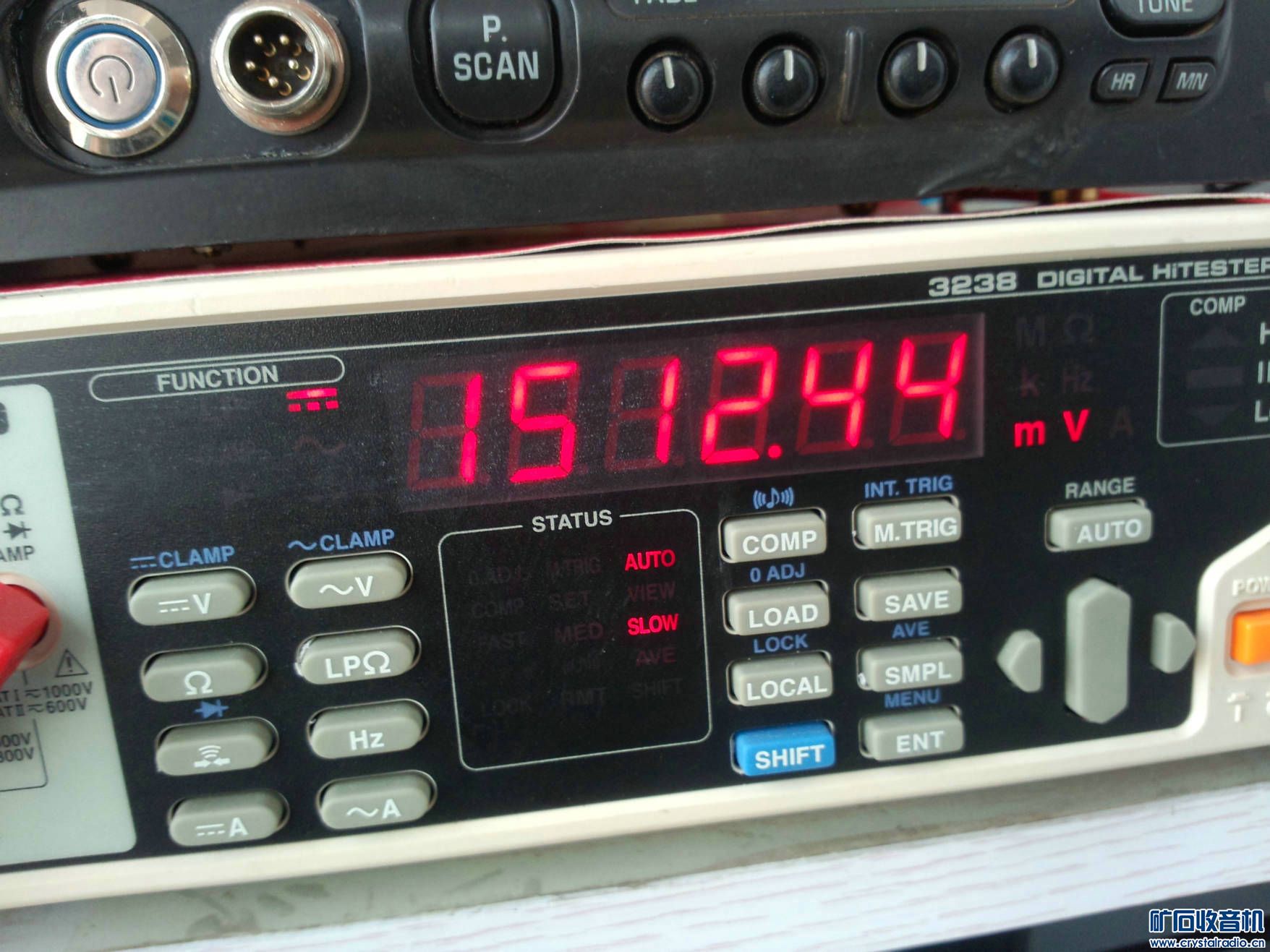

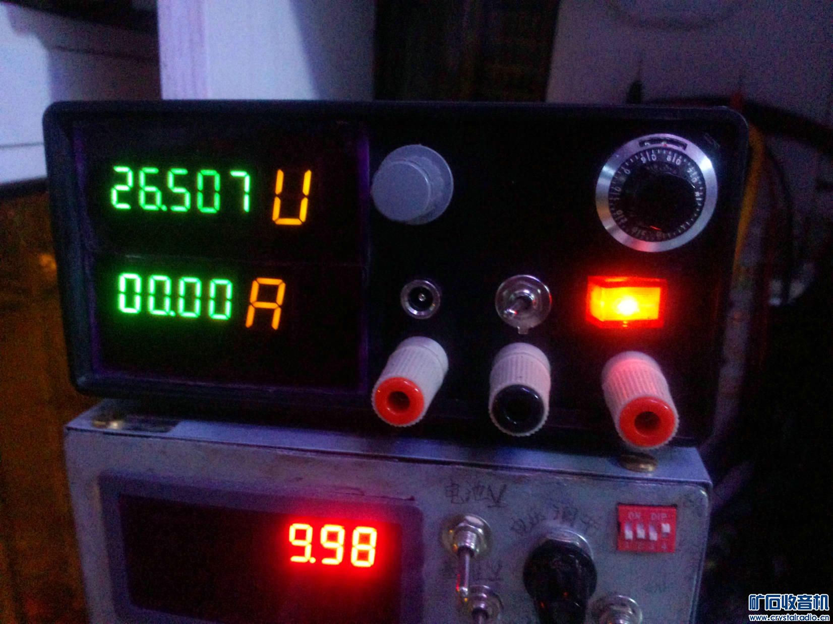

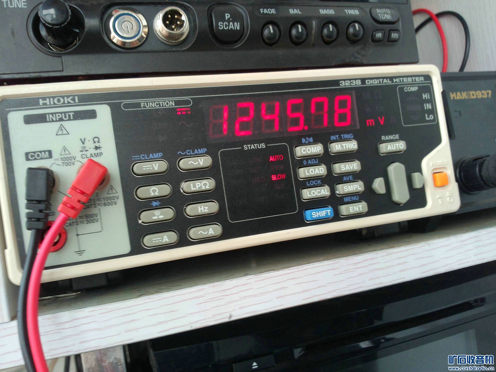

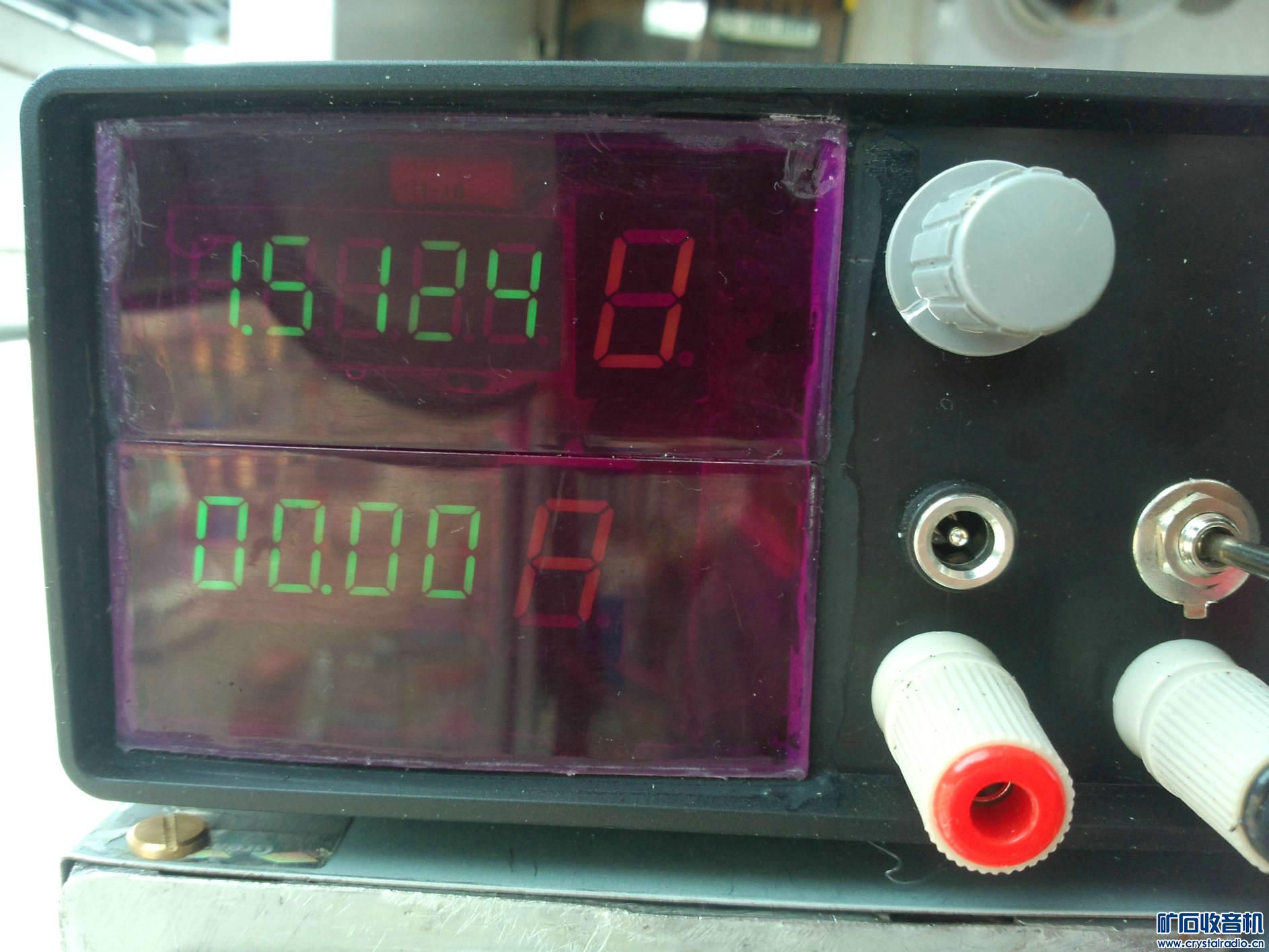

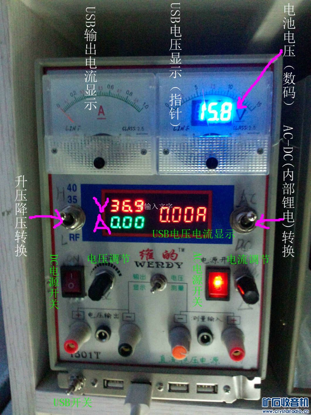

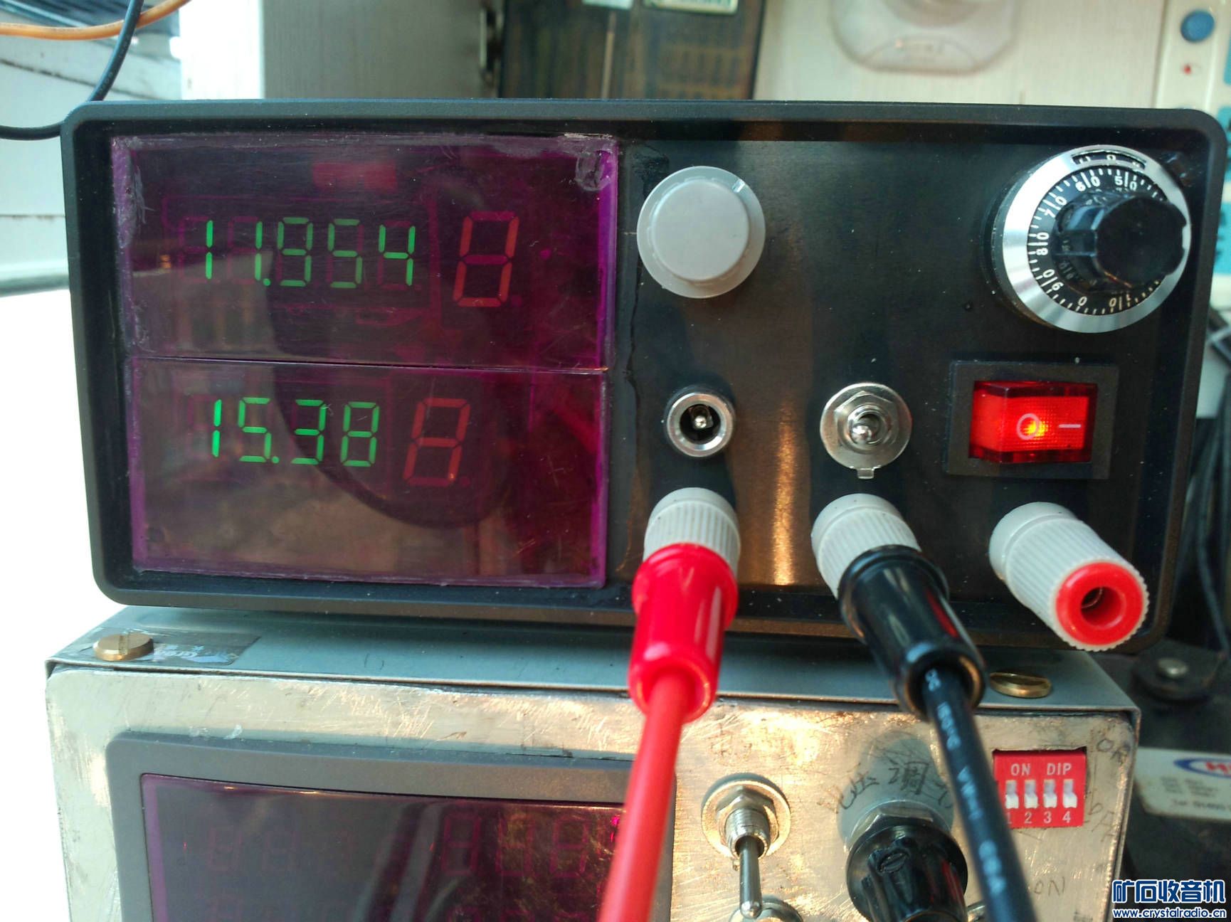

二楼三楼不知道什么原因又编辑不了,补发图片: 双10A11.jpg 图片还没发完,还有另外两个自制电源,不参赛,给坛友们随便看看: 2.jpg 1.jpg
输出15A
输出15A
电压测试
电压测试
与3238电压对比
与3238电压对比
另一组测试
另一组测试
电压对比
电压对比
