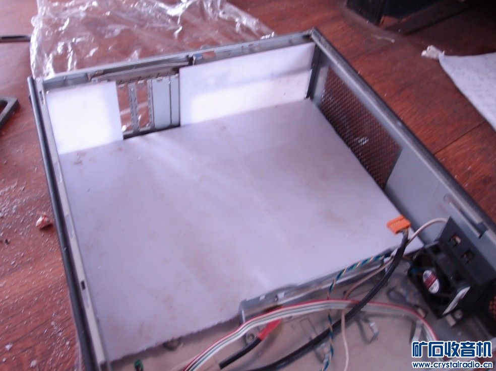

  2、这是收到机箱的内部图片,机箱比较新。
  3、开始做固定电路的底板,用的塑料平板是1年前经过废品回收站看到后买的,记得1斤3元,买了十块左右。

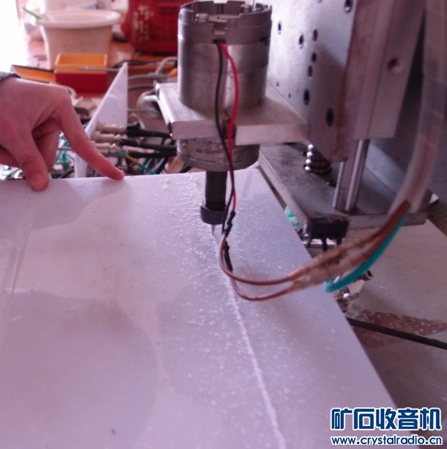

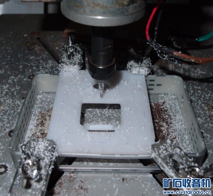

  4、由于平板尺寸比雕刻机工作范围大,只能手动切割了。
  5、一共切三块板,底板,电源接口板,IO口板

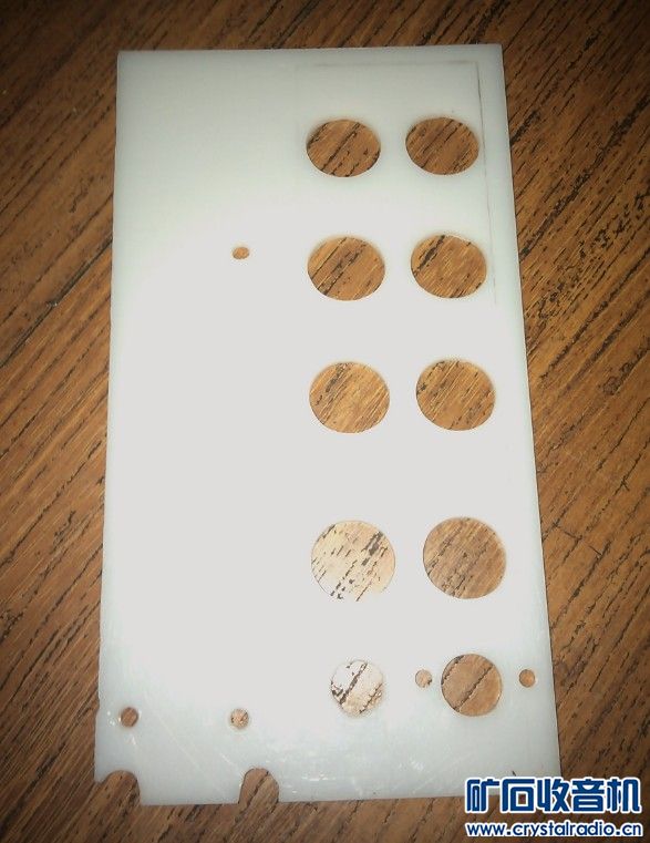

  6、雕刻机用上场了!开始给220V主电源板开孔。

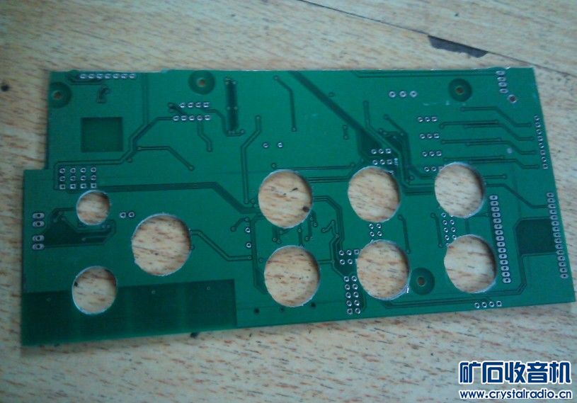

  7、IO口板比较复杂,先用旧电路板做测试。(后来发现果然有问题,不知道大家发现没有)
  8、重新修改设计文件,调整了机器后,开始给塑料平板开孔(底下旁边曹是手动开的,因为机箱后挡板侧有柳钉)

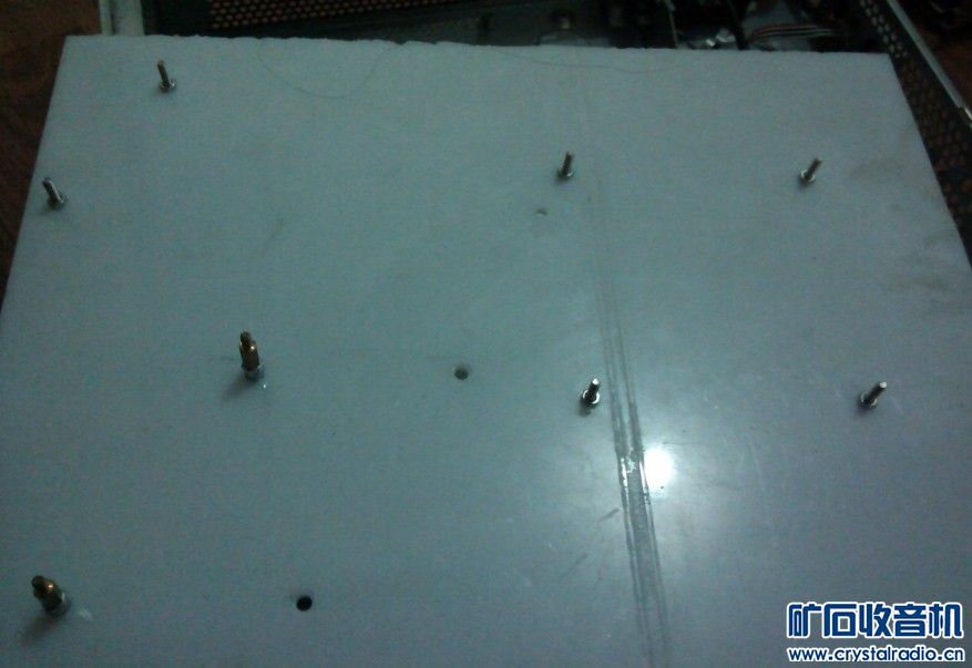

  9、开始给底板开孔,都是手工打的(图片为孔未完成板)

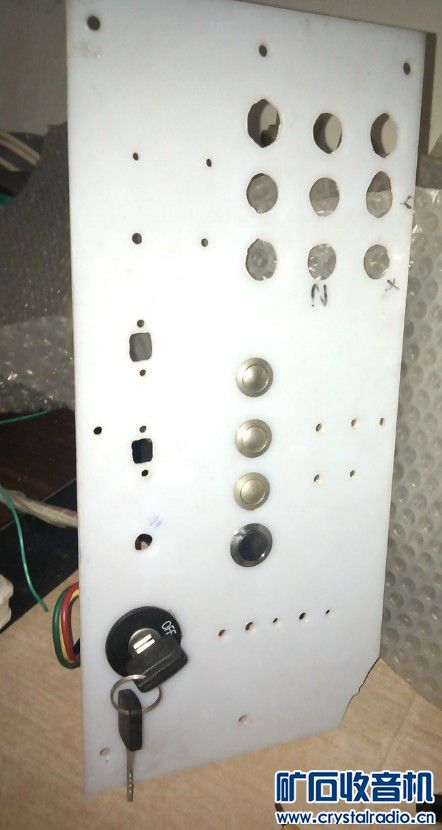

  10、这是拆下的旧面板

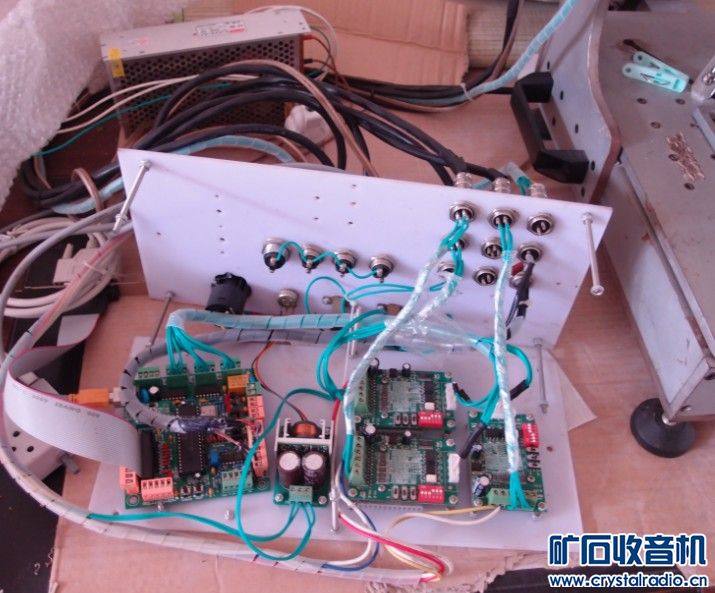

  11、这是重新焊接上的IO口
(图片接口从上到下,从左到右为:
限位,急停及启动接口;
对刀接口;
X轴接口;
y轴接口;
Z轴接口;
电机接口;
备用接口(可接3d打印发热丝);
电机调速旋钮,带开关(老式电风扇上拆的);
电机手动/自动切换开关(旧油烟机上拆的);

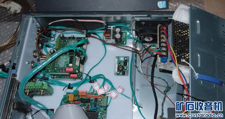

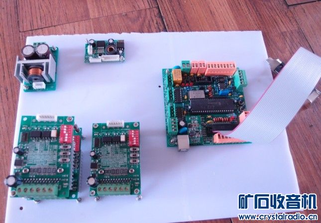

  12、开始给底板加上电路板
  13、初步接上线调试

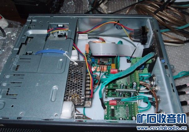

  14、这里面把USBCNC板的接口引致机箱前置USB口,并口板保留
  15、这是装上去的效果
16、这是机箱后面
17、这是机箱前面

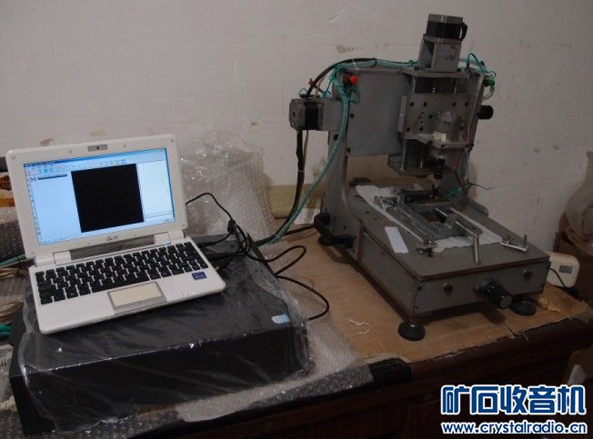

18、这是整体
19、发一张祝贺图
由于时间关系和图片限制,只能发这么多,有很多制作细节后面可以讨论。
现在可以脱机控制,后期准备在前面板加上显示屏显示工作状态,坐标等。
