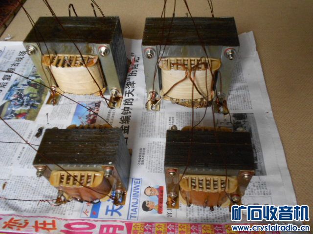

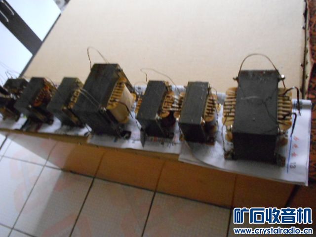

做了一堆“牛”,春节初五开始“开门拒客”了,因为浓浓的1032绝缘漆即便在洗手间浸的“牛”也是味道很大,整个房间都是难忍的气味,好在到现在已经4锅“牛”烤完了,【一次用两个电烤箱,每次大变压器一个,小变压器4个,每锅“牛”烤60小时出箱,电烤箱加了温度控制器做二次保险】明天最后6个小“牛”进箱。前些日子儿子来了后一闻房屋的气味就带小孙女“逃跑”了,这一两天味道很小很小了,刚开始几天是房间开着门窗然后用电暖气开着坚持了几天,“烦”并快乐着,因为准备不足年前没购买二甲苯所以变压器端面没及时清理显的不干净了【有多半瓶二甲苯做绝缘漆稀释用了】,如果浸完后马上清一下端面会很干净的,朋友们看看烤“牛”图片。 照片 016.jpg 照片 017.jpg 照片 018.jpg 照片 019.jpg 照片 020.jpg 照片 021.jpg 照片 023.jpg 照片 026.jpg 照片 027.jpg

烤这么长时间  如果真空浸漆呢?
 楼主| 发表于 2015-3-8 18:47:48 | 显示全部楼层
qicainw 发表于 2015-3-8 17:06
烤这么长时间  如果真空浸漆呢?
真空浸也要烤这么长时间不然烤不透的。【就这样担心大个的变压器里面烤不透呢】

这一个牛的成本要高多少啊,接近5天的电费要多少
发表于 2015-3-8 20:03:41 | 显示全部楼层
就是啊,电费肯定不低,二甲苯毒性很大,还是致癌剂

 楼主| 发表于 2015-3-8 20:46:52 | 显示全部楼层
13735091061 发表于 2015-3-8 18:52
楼主"牛群",准备做什么蛋鸡!
分体FU-81功放。

 楼主| 发表于 2015-3-8 21:35:53 | 显示全部楼层
0720 发表于 2015-3-8 20:49
烤这个绝缘漆有毒吧!
绝缘漆里面的二甲苯是有毒的。
 楼主| 发表于 2015-3-8 21:40:58 | 显示全部楼层
qiuwei8375 发表于 2015-3-8 20:57
这玩意有毒,烤箱还能用么?
一个电烤箱几年了是专门烤变压器用的,另一个是去年在家电回收花40元钱买的新的没用过的,这次烤了变压器也只能专箱专用只能烤变压器了。
