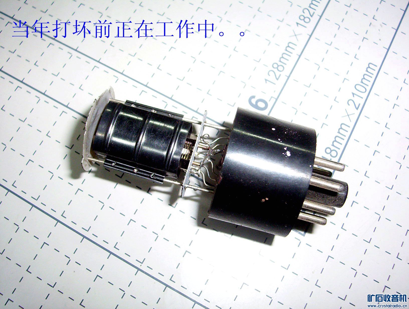

第一个是6P6P,使用中无意打破的,破壳以前是正常管。。
看图说话。
曙光七十年代产品。。胶木灯座,常见的大路货。。

把屏极拆下来,屏极黑色,看样子是铁的,比较厚(相对于6B8P的),表面比较光滑,也不知道表面怎么处理的。。

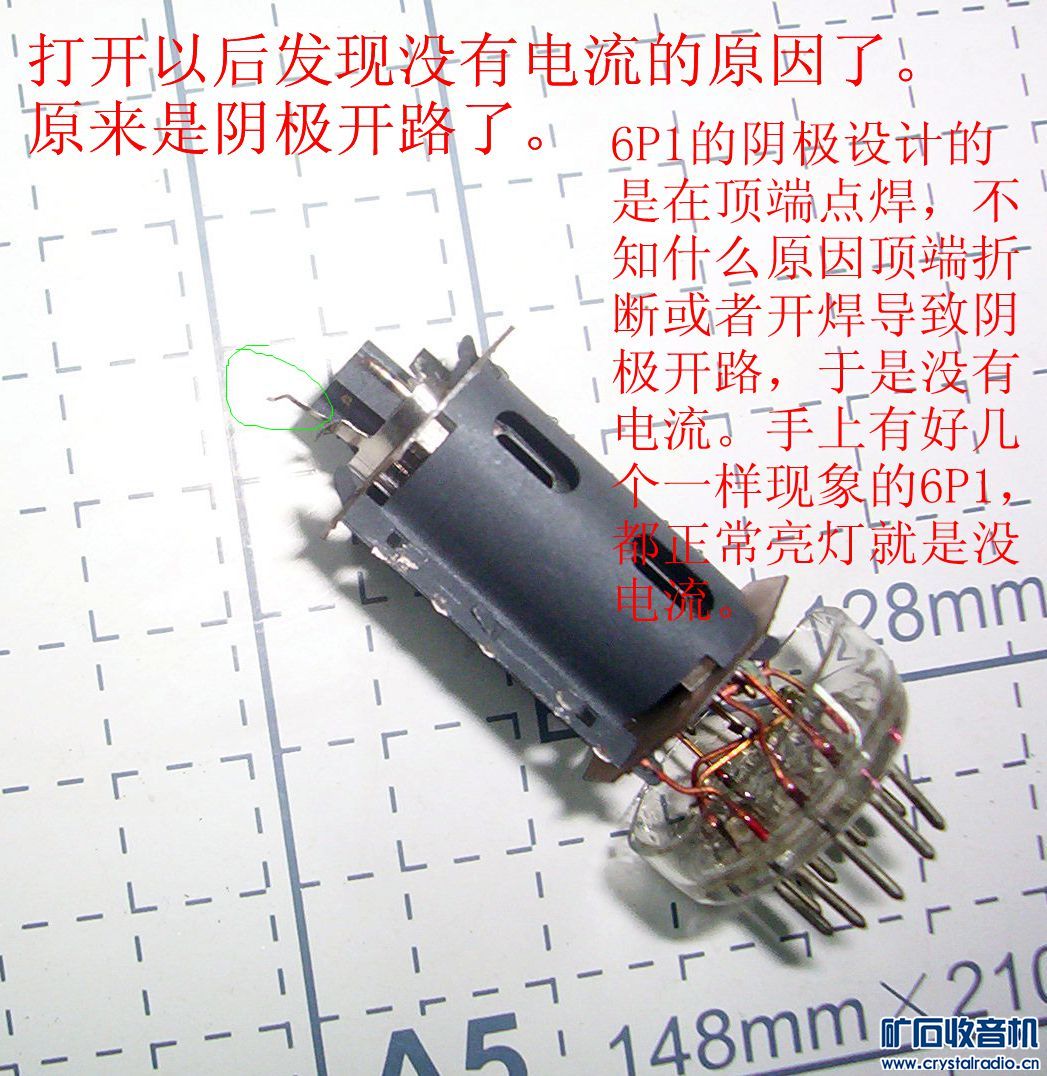

以前曾经以为电子管如果使用中打破,,灯丝会像白炽灯一样一闪就灭了,然后里面发白或者变黑什么的,几年前使用中打破了这个管,(大约08年左右,也是我失误打破的唯一一个,故一直保存至今)一个声道的声音就像掉电一样慢慢没有了,而电子管没有发白或者冒烟,很安静,我以为灯丝就那样悄无声息的挂了,结果,测量灯丝是通路的。。。。
下面做了个试验证明,漏气的电子管灯丝不会亮,灯丝电流会比正常大。。。这个方法适合简单检测那些有屏蔽看不到管芯的管子。。。(如6P9P)

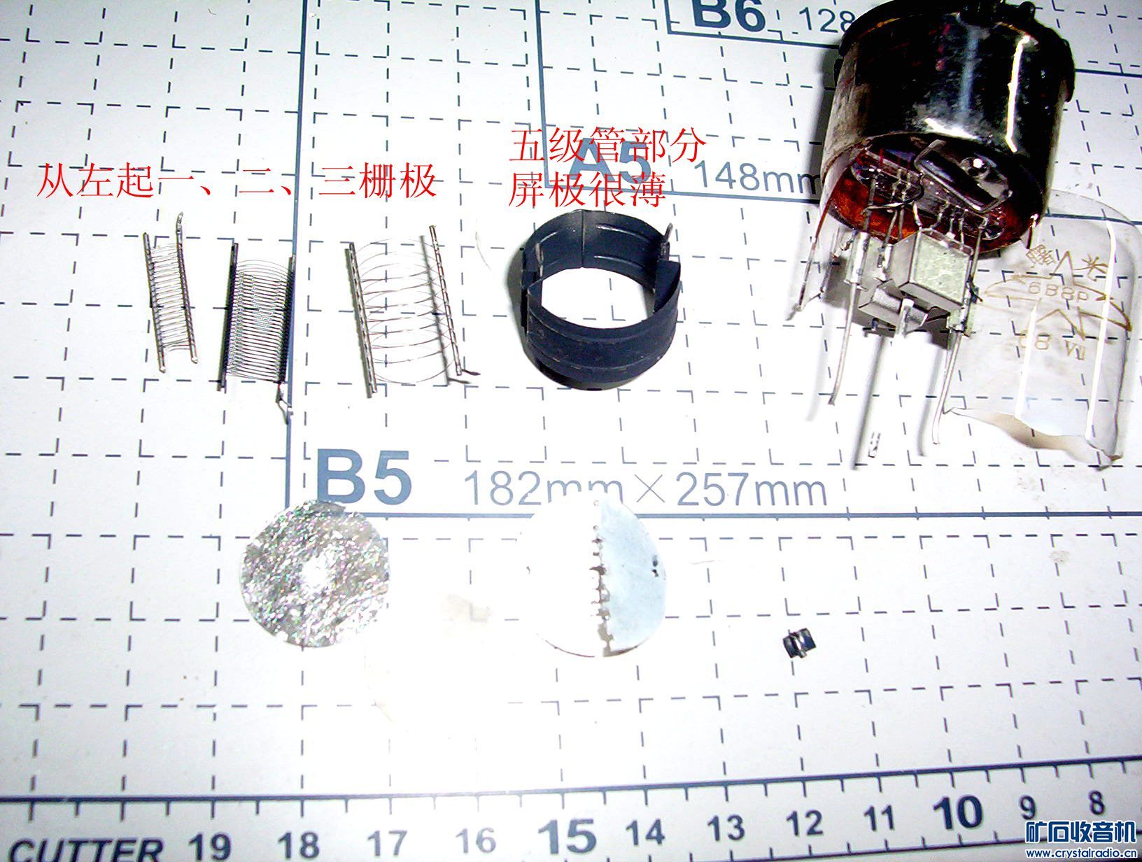

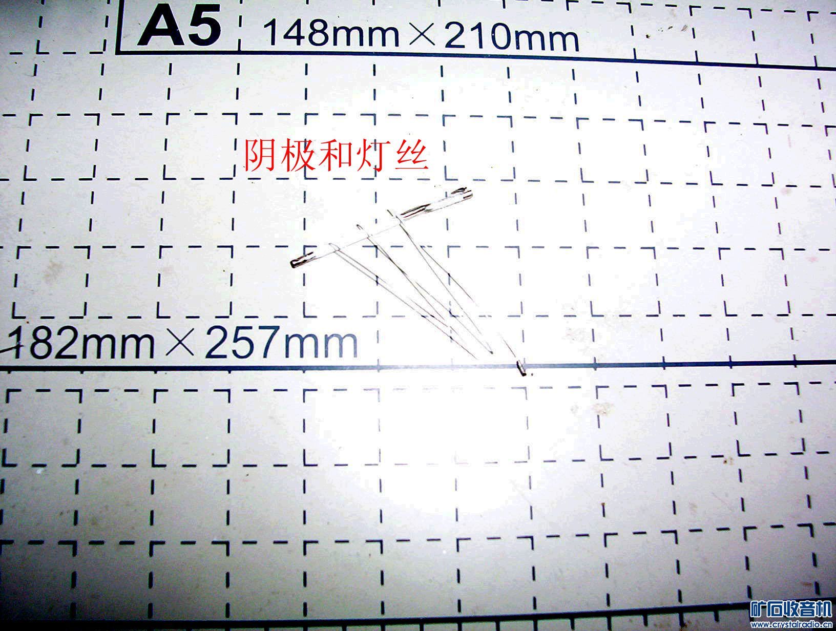

拆完了,灯丝比较细本想点亮测一下结果不小心搞断了。。。灯丝外面的图层是绝缘的。
感觉这个管子的屏极好薄,这样屏极损耗估计不会大。
二极管部分,屏极好小好小,而且二极管的屏极是亮光材质,不像常见的灰色铁屏。。有点像6N2的屏极材质。。。
也不知道这屏极的材质有什么区别,我觉得常见就三种屏极,亮光屏极如6N2,普通灰铁屏,6P1等常见。。黑色屏,5Z3P,6P6P,懂得的老师不放科普一下,大家共同学习学习。。。

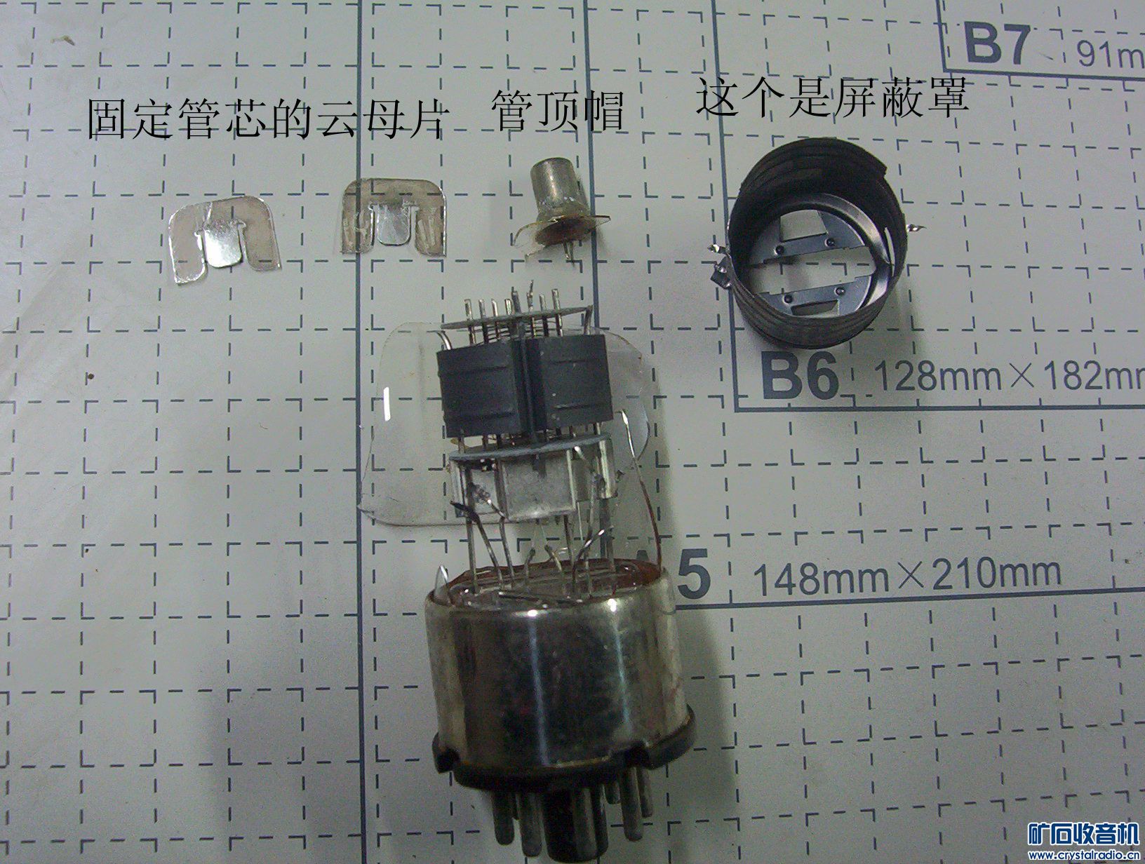

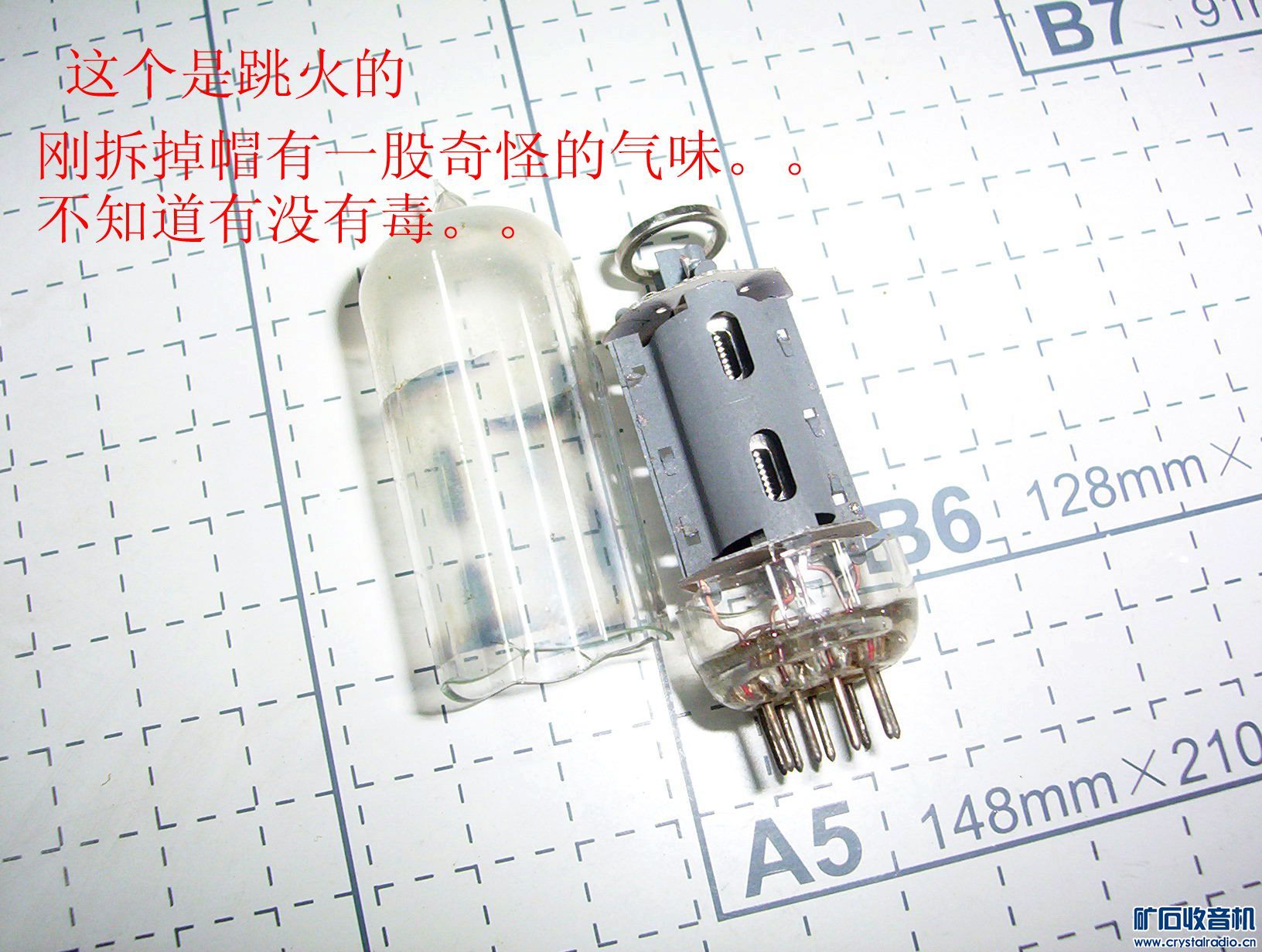

继续拆。。接下来是6P1,这个常见,想必玩胆必备了。。。我最早接触的电子管就是这个型号。。。。

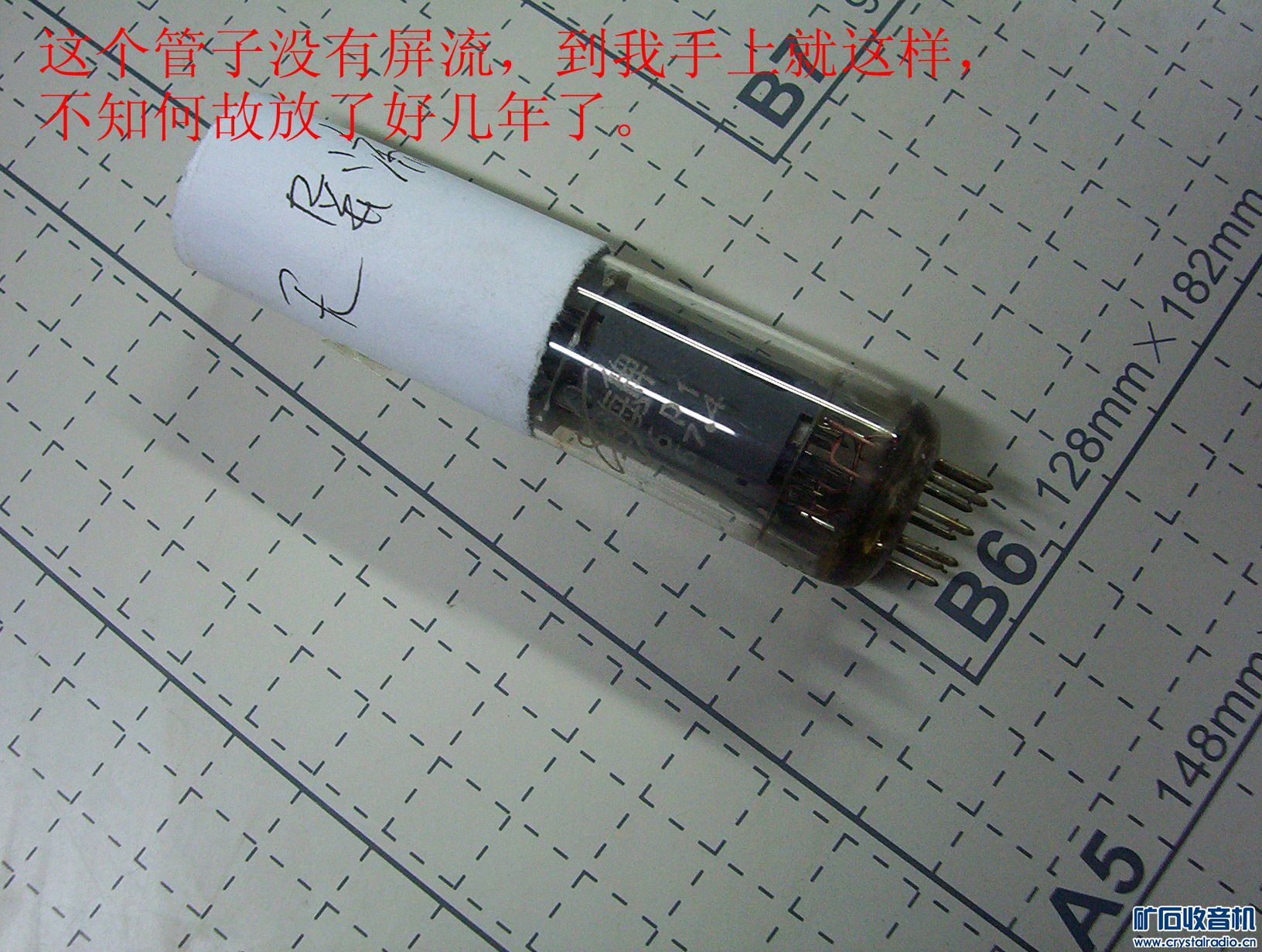

这两只6P1是上海产品,年代不知(字迹看不到了),这两只管是前几年买的二手管,论堆入手,到我手上就不能用的,,,

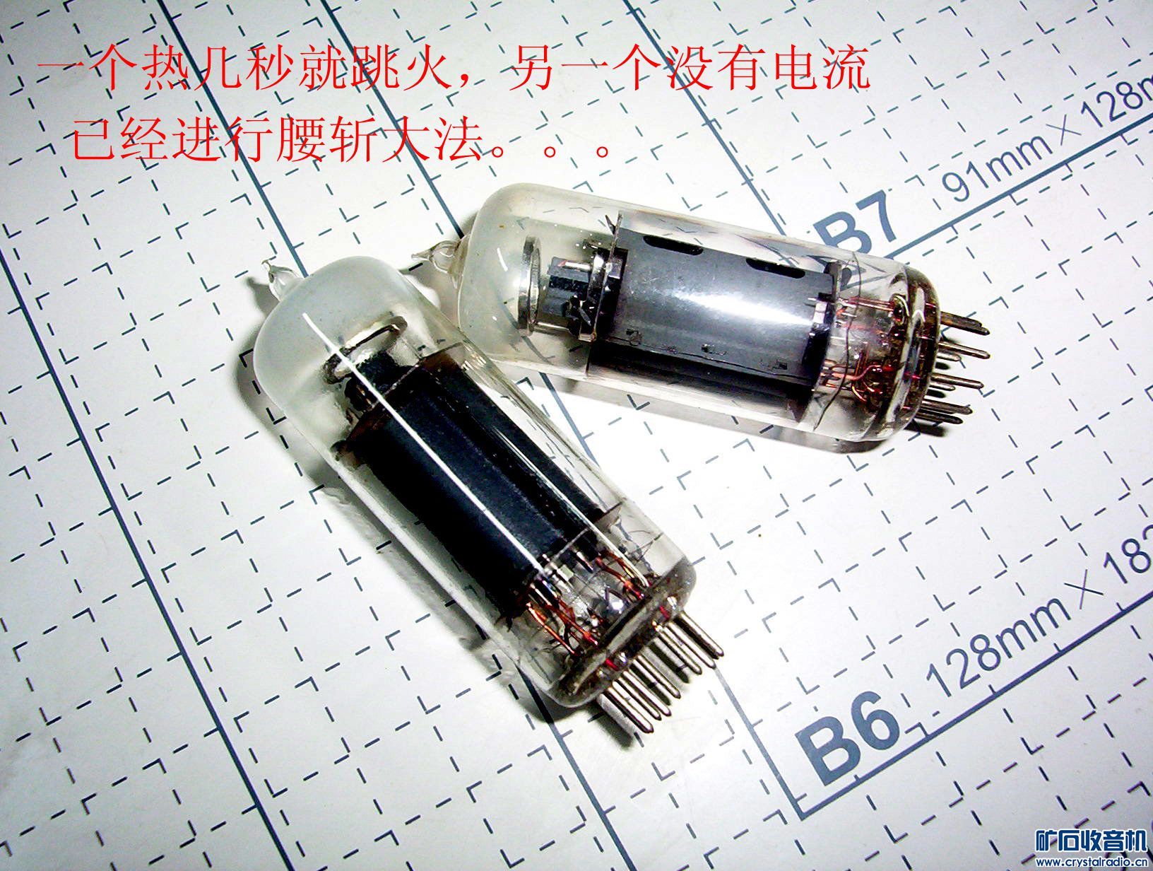

腰斩大法后。。(用一圈钨丝圈住管子然后局部加热几十秒后管子丢水里,就会齐热的部位斩开)

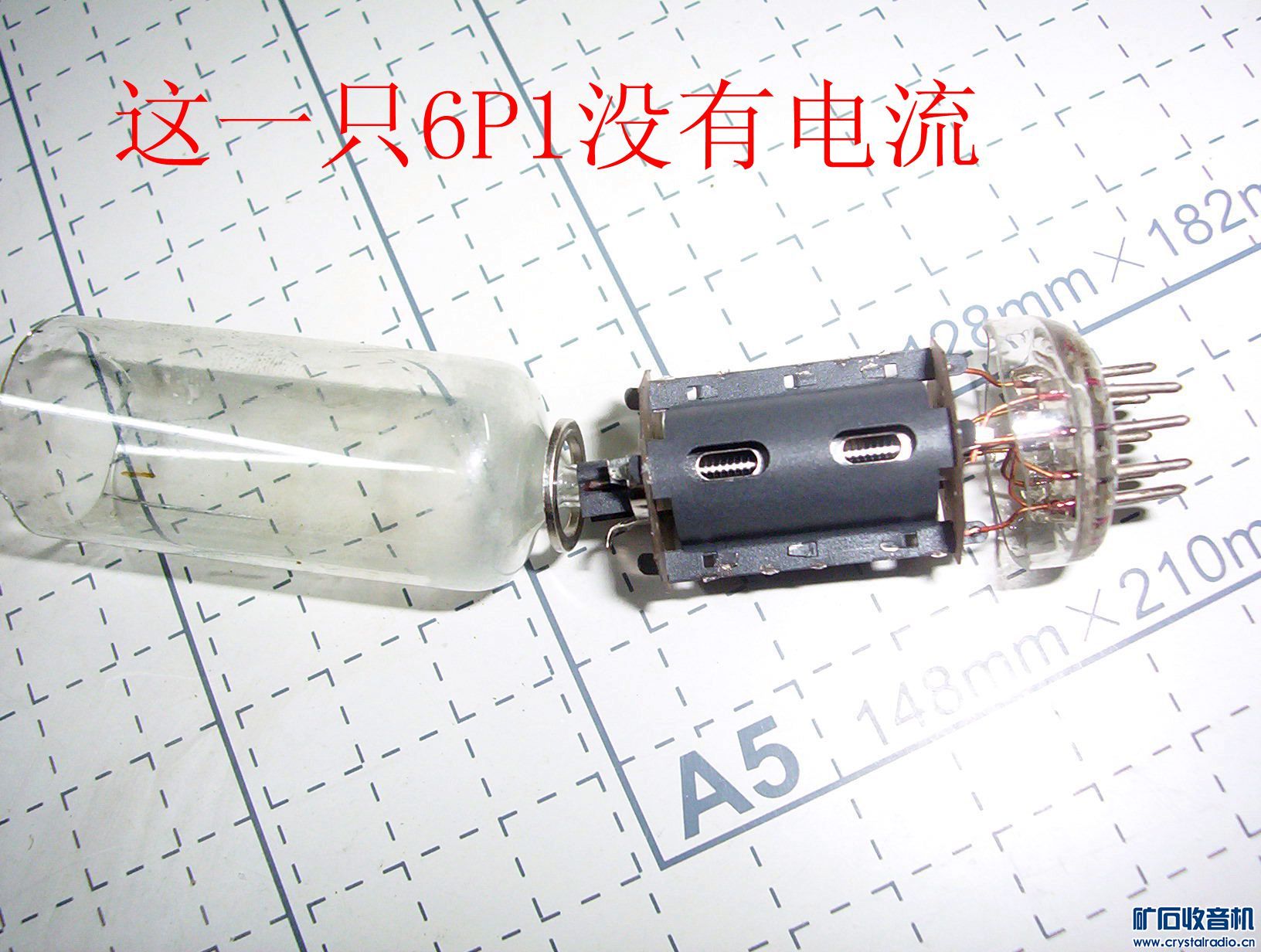

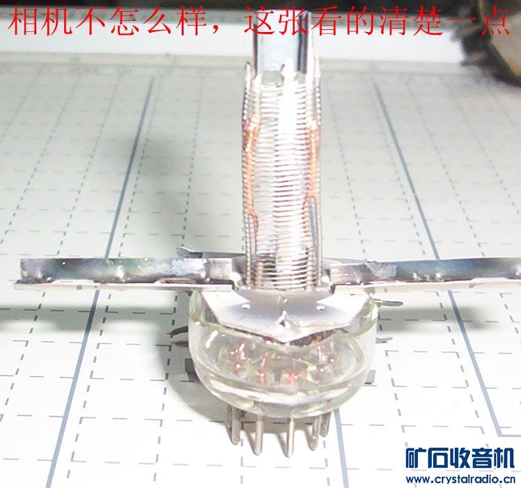

同样测试方法,灯丝接直流电源上,正常电压下,根本看不出发光,电流偏大,,灯丝很安静。。。。
把电压提高到9V还看不见红。。。
最后我把电压提高到12V时,阴极红了,而且有气味,灯丝冒烟
,通电几秒后阴极就黑了,没有等到灯丝烧断我就把电源关了,味道太大。。。。。
另外,拆这俩6P1的时候,有一种奇怪的气味,不知道是什么味,反正挺难闻,,,是不是和管子进水有关(拆的过程中用了水)。。

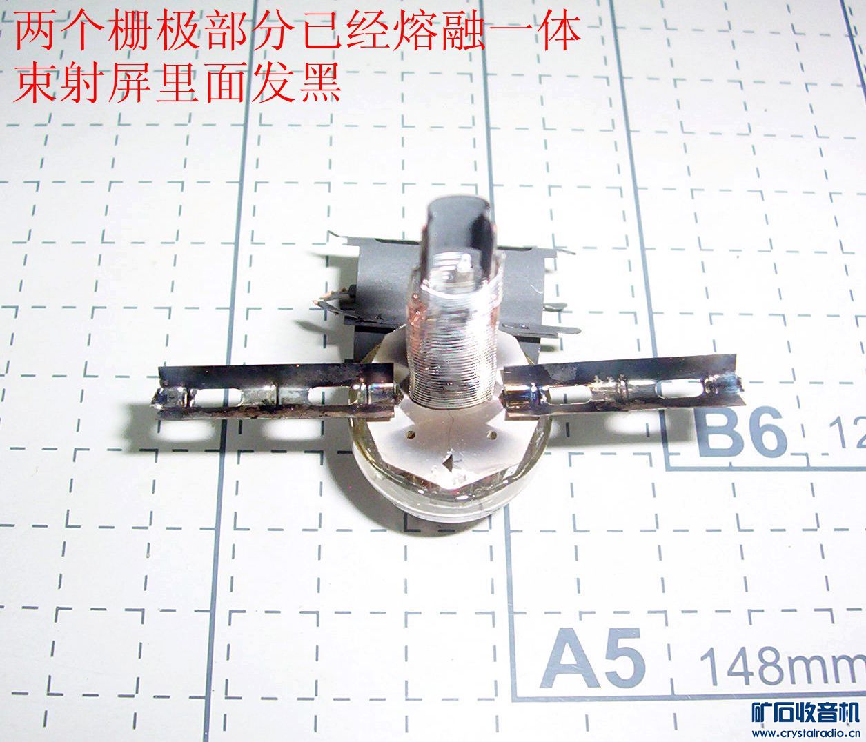

顺便求问,,栅极烧坏是什么一个原因呢。。
发表于 2015-3-7 10:33:42 | 显示全部楼层
很可能是输出变压器初级断路,使全部阴极电流都由屏栅极吸收。于是屏栅极功耗大增,可以热得像电炉丝那样发红,时间稍长,屏栅极变形,与第一栅相碰短路。
