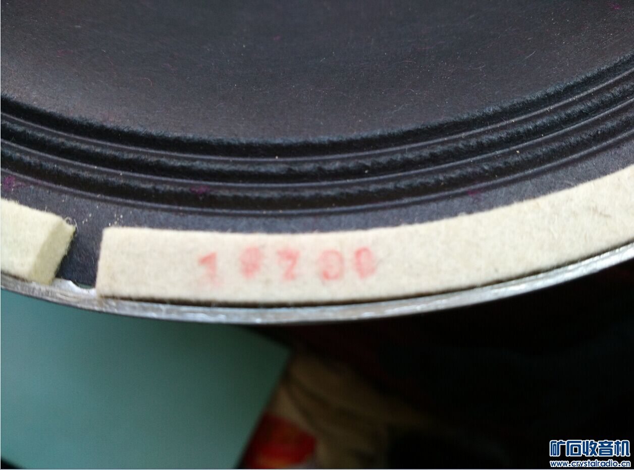

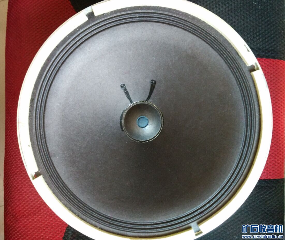

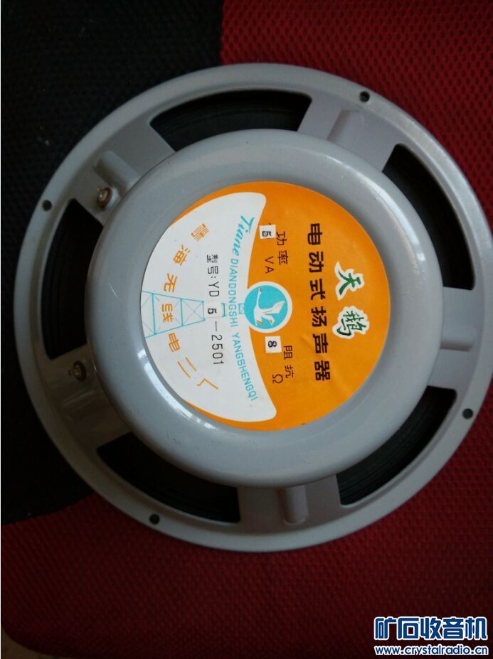

这个是我在单位捡来的2501,当时清理一个几十年未动的仓库时发现的,差点被他们当废品扔掉,被我捡了6个回来。绝对是正品。
正面
背面
支撑系统的近照,定心盘并未占满。
生产日期是1979年8月,字迹已经很模糊
Gastovski 发表于 2015-3-8 13:42
这个是我在单位捡来的2501,当时清理一个几十年未动的仓库时发现的,差点被他们当废品扔掉,被我捡了6个回来 ...
你这个2501绝对是上品!不亚于飞乐的喇叭,好好保存,虽然没有过多的修饰,但是看得出,纸盆采用了羊毛纸盆,因此为深灰色没有采用浸渍处里,很多人推崇老喇叭的乳晕我只能说呵呵。。。因为纯纸盆没有足够的弹性和韧性,因而那些喇叭的纸盆只能做的很薄,纸盆的边缘更薄,一般是透光的,因为纸盆中心不能提供相应的刚性,因而只能通过浸渍工艺提高刚性,不得已的办法而已,能够扩展喇叭高频部分,而您这个喇叭是羊毛纸盆的看颜色也是上品,防尘帽粘的很正!防尘帽中间的那块是为了透气的,让空气自由出入,降低纸盆震动的阻力,现在的大动态喇叭都是在屁股上开口的了,看音圈和弹波相连的地方是那种很稀的胶,有点淡淡的黄色,这个胶很轻很薄,强度很好,对降低整个震动系统的质重量有帮助作用。另外你看看编织线穿过纸盆后的地方,你这个用的就是所谓的硝基漆,很稀的,我买的那个就是比较厚的胶,怎么说效果肯定不如你的这个喇叭,对纸盆强度和韧性的一致性有影响。总的来说,你这几个老喇叭绝对是还旧的好东西!但是指望和现代的喇叭相比你就要摆正心态了,但是用来听听一般的音乐那真是极品呀!我看着都很眼馋。注意好好保存,你要是拿着这六个我都想打劫啊!
