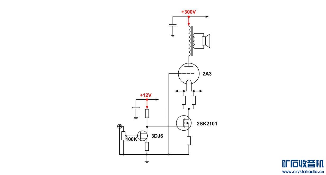

2A3单端----又是一个设想电路!

胆石结合。不知道声音会怎样?
发表于 2015-3-6 17:44:35 | 显示全部楼层
输入不弄个电容器放心吗
发表于 2015-3-6 17:55:49 | 显示全部楼层
当代著名的思想家,佩服啊。
 楼主| 发表于 2015-3-6 18:02:48 | 显示全部楼层
文立刀 发表于 2015-3-6 17:44
输入不弄个电容器放心吗
目的就不要电容,全直耦!

发表于 2015-3-6 18:35:18 | 显示全部楼层
这个电路本质上是2SK2101与2A3组成了渥尔曼联级放大器,两个管子共同的输出模型类似于五级管,但比五级管稳定的多。2A3栅极接地,信号从阴极输入,会不会因为100%电流反馈导致输出电阻增加?2A3的电压放大倍数很低,密勒效应基本可以忽略,是否有必要用渥尔曼电路来消除密勒效应?毕竟放大器仅仅工作在音频段。
由上图可以看出2SK2101源极电阻不并联电容,放大器输出电阻势必增加很多,阻尼系数降低,甚至牺牲输出功率。
如果2A3玩共栅接法,栅极直接接地就是了,弄个栅漏电阻完全是多余。

 楼主| 发表于 2015-3-6 19:07:59 | 显示全部楼层
Gastovski 发表于 2015-3-6 18:35
这个电路本质上是2SK2101与2A3组成了渥尔曼联级放大器,两个管子共同的输出模型类似于五级管,但比五级管稳 ...
你说的对!2A3栅极电阻在这里无用(甚至有害),因方案是突发之想,仓促作图忘了去掉了,现出图去掉!

发表于 2015-3-6 20:40:41 | 显示全部楼层
2A3管的灯丝绕组应接上对地+60V的直流电压,否则管子的工作点没法建立。这种接法2A3管的输出内阻很大,与喇叭匹配的阻尼系数很小了,期待师音效果。
