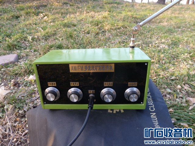

一、线路

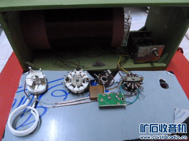

    参考坛上老师中波段矿机线路设计的,增加了短波和调频波段。中、短波段用了3DQ检波,FM波段用了两只ISS86检波。
二、元件制作和选择
    1、中、短波调谐选用360P空气双联可变电容,调频波段选用的是3-20P瓷架空气可变电容。
    2、中、短波检波用3DQ一只,调频波段检波ISS86两只。
    3、固定电容,云母2200P一只。
    4、小型波段开关,6刀3掷一只,单刀6掷一只。

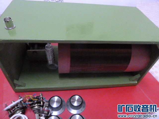

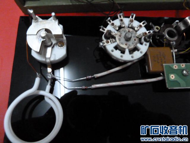

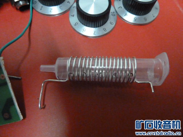

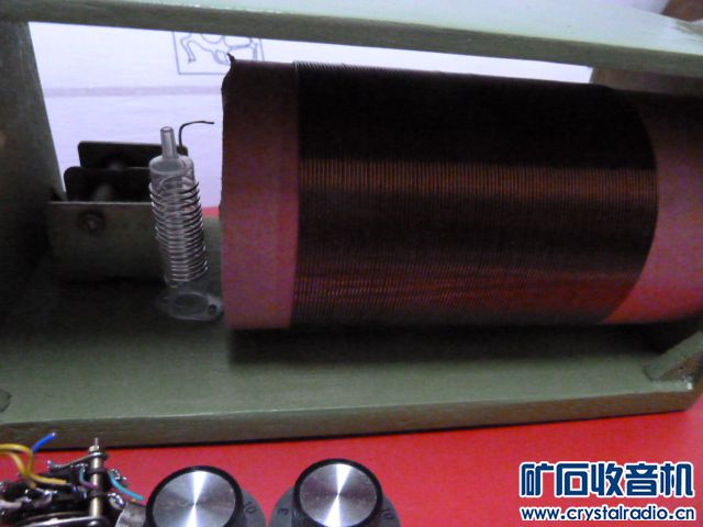

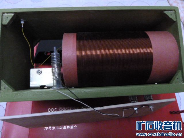

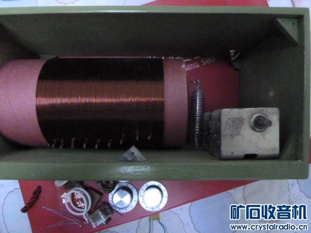

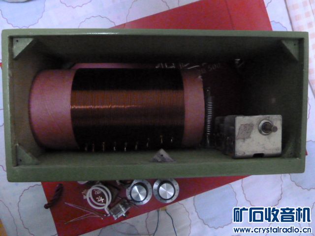

    5、线圈制作:(1)、中波线圈L2在直径90MM、170MM长的硬纸筒上用直径1MM单股漆包线绕95圈,每10圈抽头。(2)、短波线圈L1在5ML注射器上用直径1MM单股镀银线绕18圈。(3)、调频线圈:用直径约2.5MM多股特氟龙镀银线在直径30MM胎具上绕2圈,两圈之间拉开至1CM。

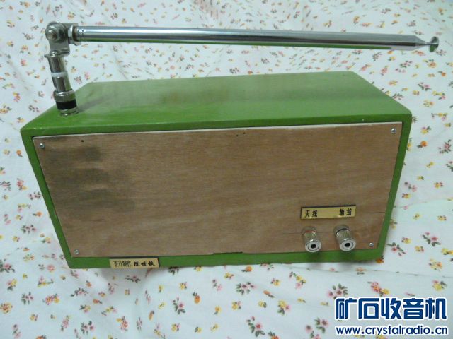

    6、调频天线:1.8米金属拉杆天线
    7、耳机:上海电讯器材厂《808》牌1000欧姆X2高阻耳机。
三、安装

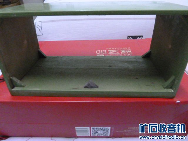

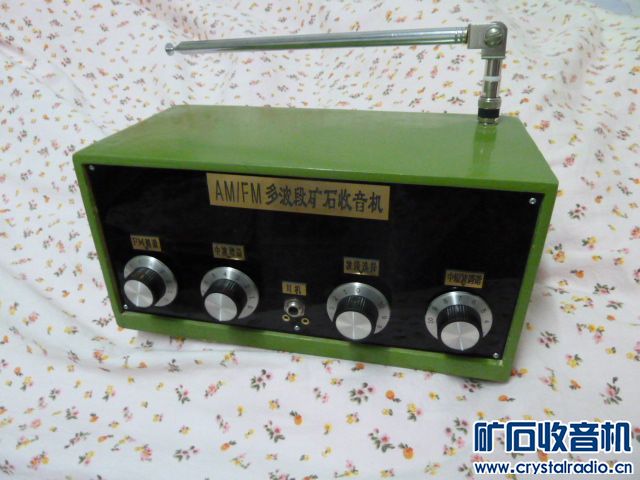

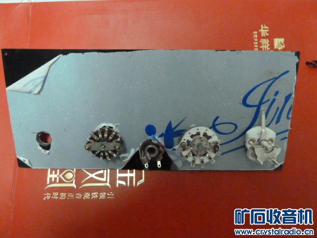

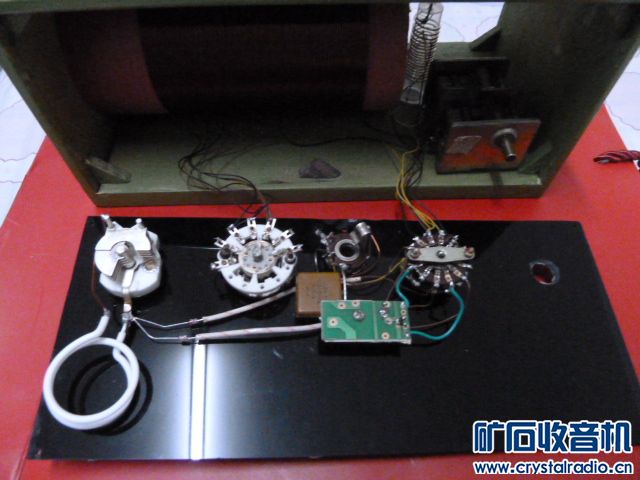

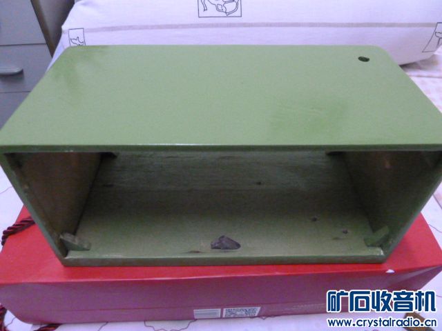

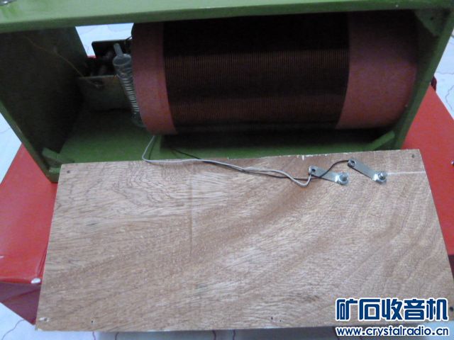

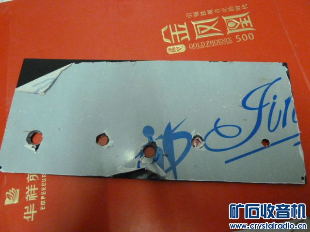

    首先,根据大小需要制作了一个260X130X130MM小木盒一个,内部四角粘上小木块加固,钻好拉杆天线安装孔后打磨喷漆,晒干后先将中波线圈、短波线圈和空气双联安装在合适的位置。前面板选用了一块黑色亚克力板,在亚克力板合适的位置上开好可变电容、波段开关和耳机插座共五个孔,从左到右分别将调频空气单联、单刀6掷开关、耳机插座和6刀3掷波段开关安装上去,第五个孔最后留给空气双联安装。按线路进行连接,K1-4用6刀3掷开关,K5用单刀6掷开关。焊接3DQ时仅用了烙铁余温并用了接地处理。后面板随便找了块薄三合板并将天地线接线柱固定在合适的位置上。最后,去复印社找人雕刻了几小块标牌粘了上去。
四、收听效果
    中短波天线,六楼顶约35米长、截面4平方MM单股铜线。地线,约1.5米长钢钎钉进地里后接线拉进4楼房间。调频收听环境:住处距发射塔约5公里,附近高大建筑物不多。中短波声音较大,最大有50微安左右;调频声音较小,最大时约20个微安。中波选择性非常好,短波照样声音忽大忽小不稳定,调频选择性需通过多种调节办法综合使用来提高,但仍有不明显的串台。

发表于 2015-3-6 14:41:07 | 显示全部楼层
看到好大的一个线圈!
 楼主| 发表于 2015-3-6 14:47:39 | 显示全部楼层
muxuyang507 发表于 2015-3-6 14:41
看到好大的一个线圈!
正好手头有这样的大纸筒就用上了,盒内部空间几乎都让它占据了。
