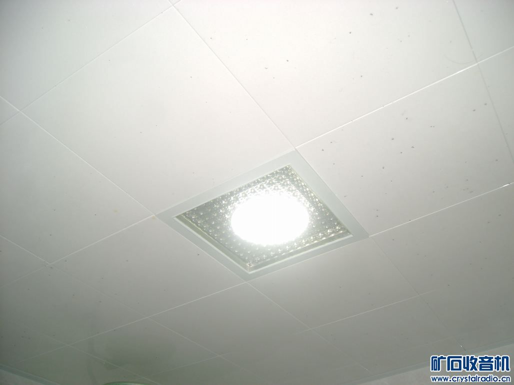

家里洗手间的厨卫灯具,年前还是正常工作的,过年后回来,居然罢工了,

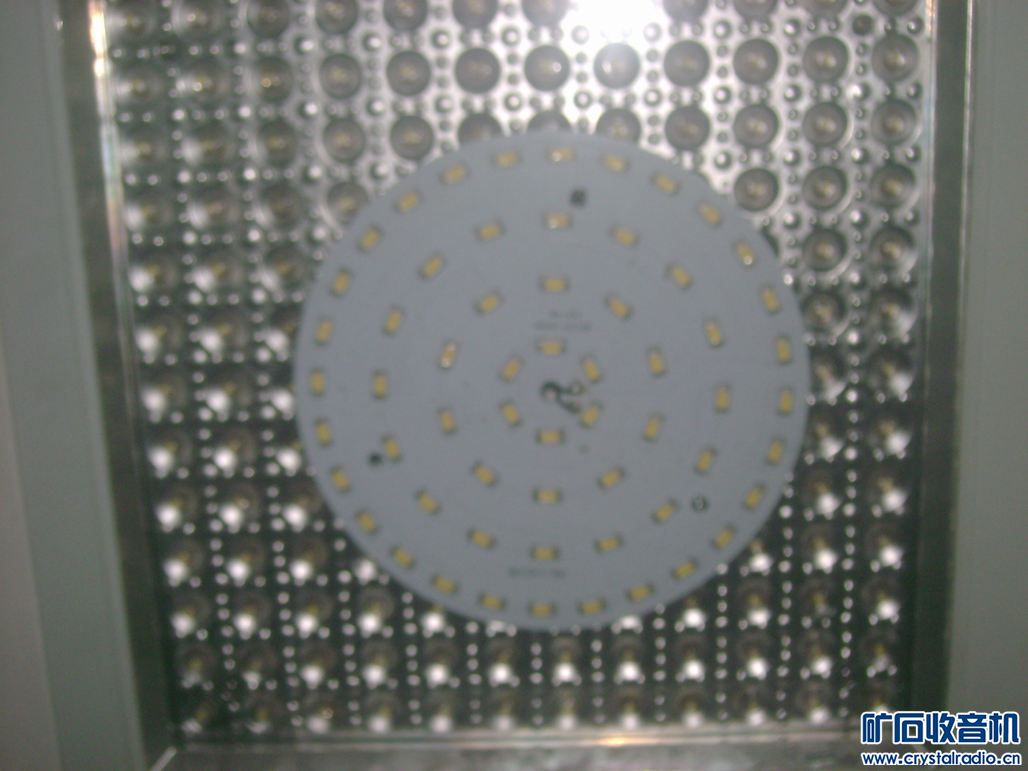

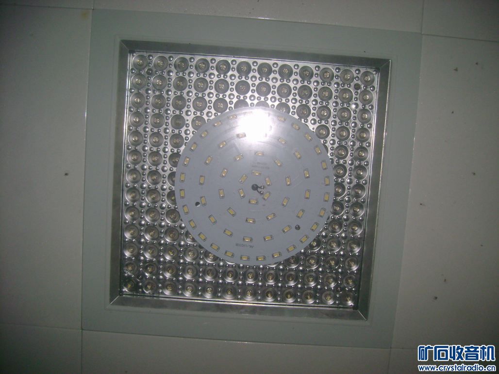

趁这个时机,改上LED灯板(这个灯也是LED的,但是草帽灯珠的,以前一直想换掉,但它一直没有坏,没有找到理由)
灯珠:采用60颗三星5630 5000K,15串4并

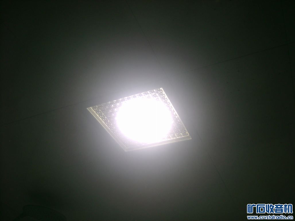

整灯功率调整为:10W,原来的草帽灯,标称功率是:12W,改装后,10W的灯,比以前亮度起码大一倍,家人都说太亮了,5000K色温比较理想。显指比较好
上图片:
图片是改装完成后再拍的,可以看到原来的草帽灯珠,以及改装上去的铝基板

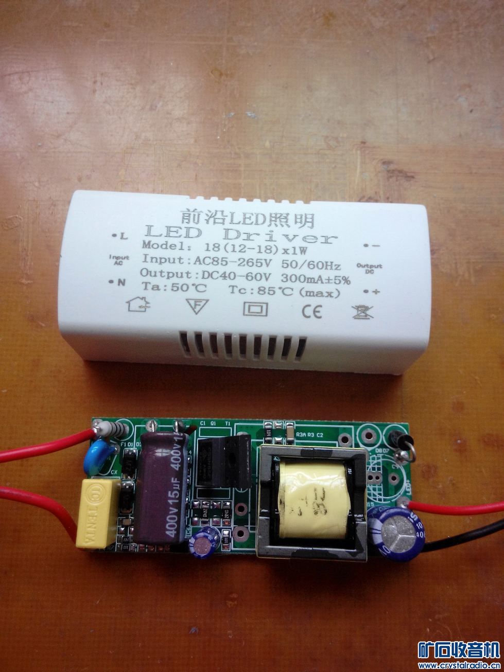

驱动是自家的驱动。
上一张电路原理图,隔离式电源,洗手间用的灯,安全是必须要考滤的。

太刺眼了,没磨砂罩?
 楼主| 发表于 2015-3-7 16:12:49 | 显示全部楼层
chenang39 发表于 2015-3-7 15:25
太刺眼了,没磨砂罩?
不刺眼,我这个是4并的,驱动的输出电流在200MA左右。
每颗灯珠的电流大概在50MA左右。灯珠是5000K的,
