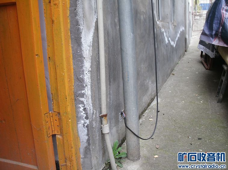

我用的天线 长16.5米水平线 天线直接从阁楼顶拉负一楼去了,这条是从阁楼分的一条支线
天线是接的中国铁通埋的一断打入地下的屏蔽镀锌铁管,引线用的一条长18米双蕊电缆
地线接口处
地线接口处
地线从负一路直接拉到了三楼顶阁楼
地线从负一路直接拉到了三楼顶阁楼

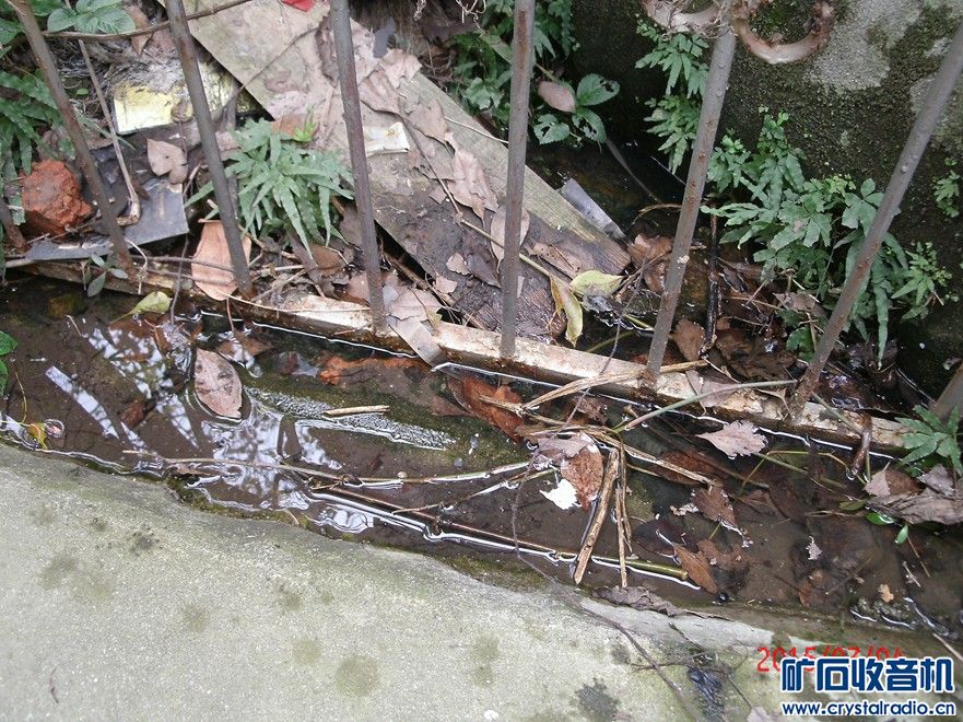

此处长年积水,下步准备在此打一根铁棒下去当地线1
瓷砖下面原是一条排水暗淘,准备打个洞打入根铁管当地线2

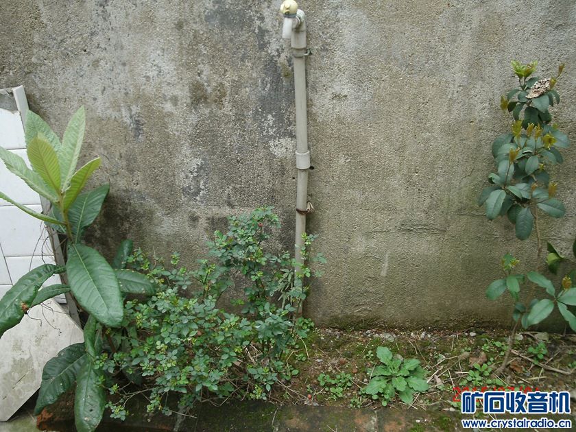

这个水龙头下面是花坛,打入铁管可以当地线3 这三处地线的位置6个平方米以内,合3为1效果应该能好
