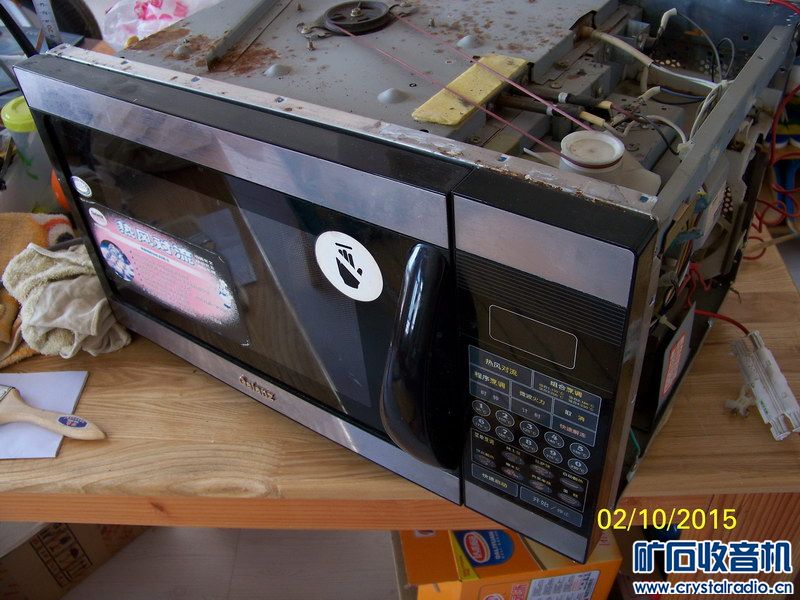

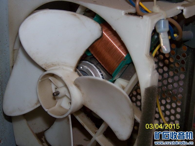

家用的WD900B,带热风对流和烧烤,大容积,,当时算是不错的了,
用了约12年吧,其实热风和烧烤基本用不上的 ,,
前久有天热早饭,灯亮转盘也转,,饭到嘴才发觉冰凉,,哎,不能加热了!

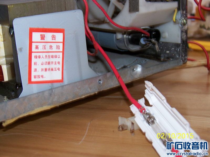

上网看热心网友的经验资料,,检查了下,高压保险烧了,,
但愿只是它的问题吧,下午赶紧去买了几个回来,换,开机,依旧烧保险,

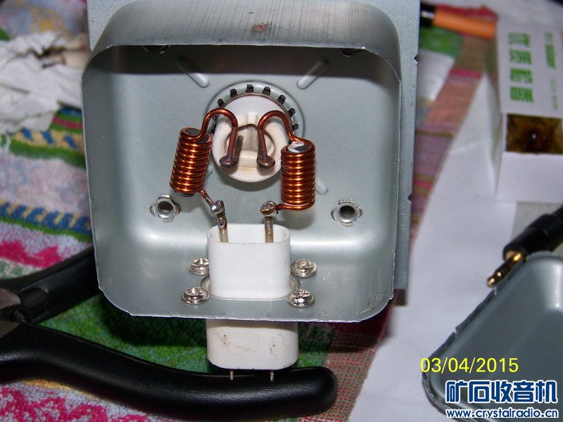

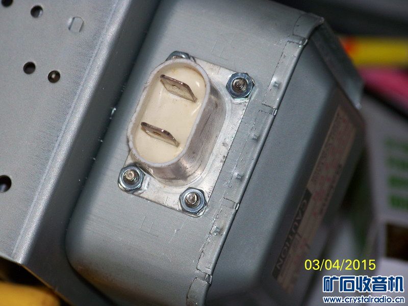

后来拆磁控管,,测它的接头,有一脚对地只有几十欧(正常的话是无穷大的),灯丝正常(不足1欧),
上网想订接头等配件,结果临近春节发不出货了,只能等呐,

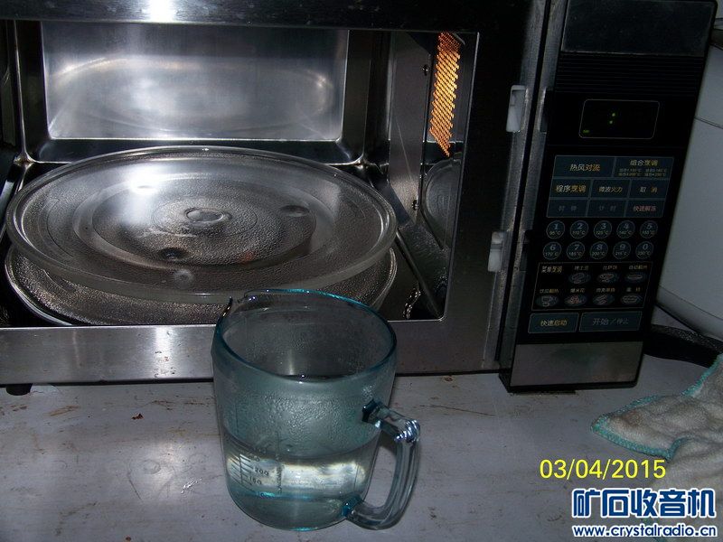

节后订了,今天收到,换上接头,烧水,正常了。

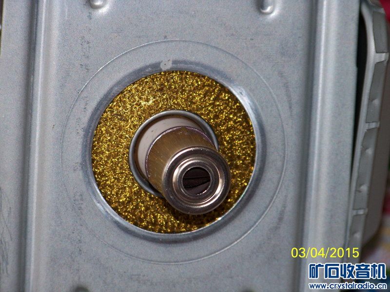

一并订了个翻新磁控管以备后用,,质量和原机(日本制造)的一比,,散热片溥如纸,天线与铜丝网灰头土脸,差距还是很大的。

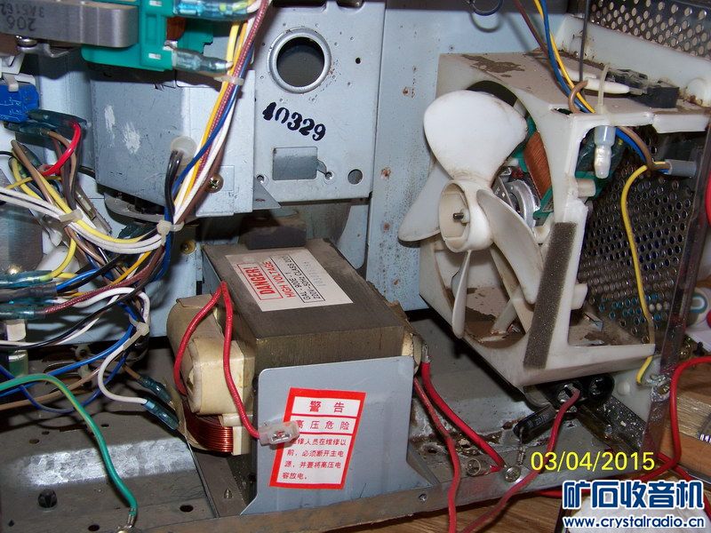

机器很重,有十几公斤,
高压保险和高压电容,

高压保险丝,

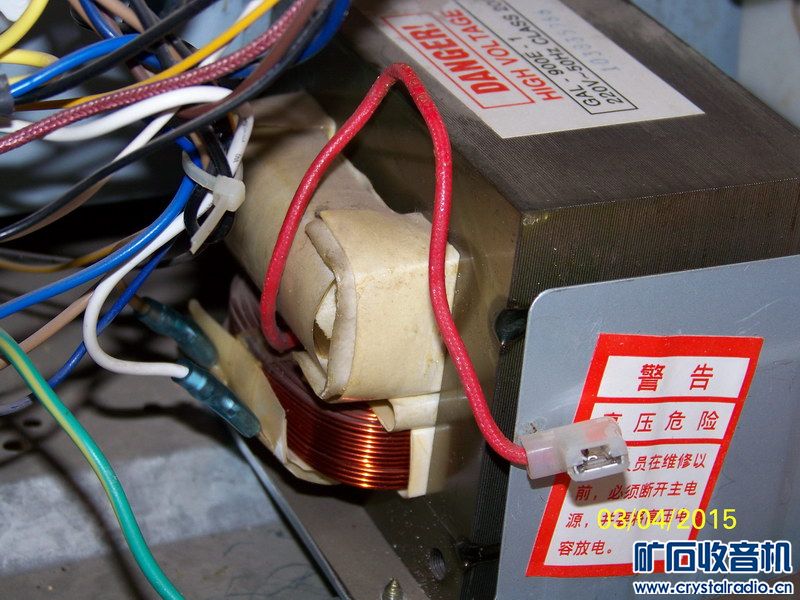

这个变压器很重,,有人称过6公斤多,
早期用的材料可以,
这个是坏的磁控管接头,

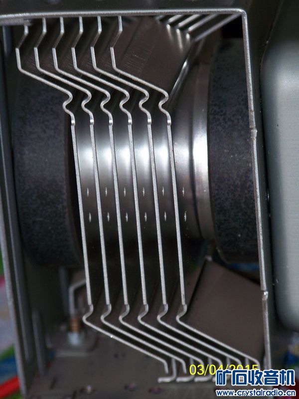

拆下磁控管,
打开盖子,拆下接头,
天线与铜丝网,比翻新磁控管好得多,
散热片与磁铁,

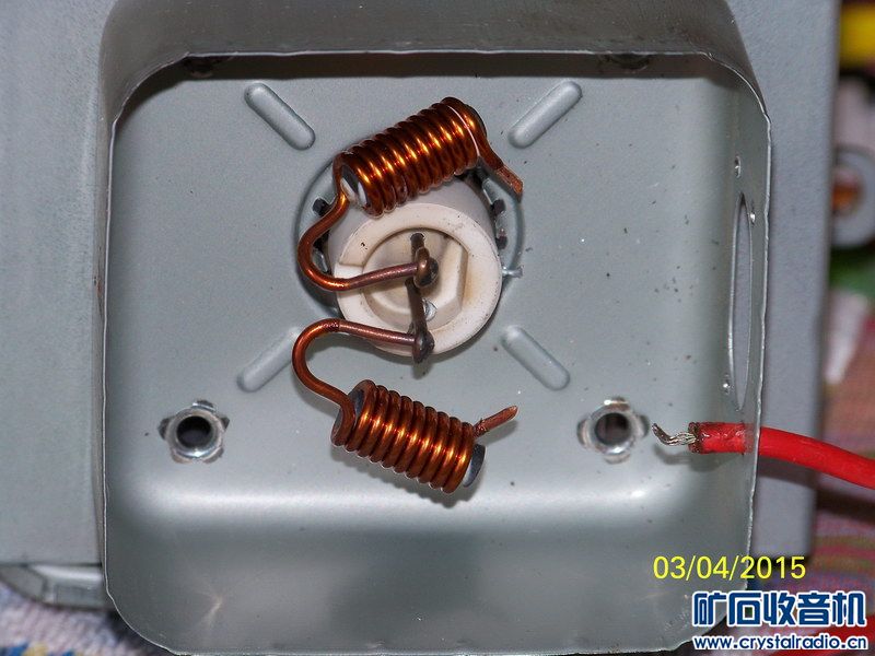

接上购来的接头(看了下,也是拆机的),注意焊点要做的光滑些,不要毛刺,
呵呵,书上就这么说的,,不然高频下可能出问题呐,,
找小螺丝上好,,
清洁后装机试,烧水正常!

白色接头叫穿心电容, 用于短路后部泄漏的微波信号的。
磁控管应该是松下的管子,格兰仕购买回来后在国内从新贴的标,  日本的企业很少接受贴标代工。格兰仕在当时也不具备这种实力。

这个变压器很重是全铜的,称过5公斤多.

高频电感和灯脚还是先缠铜丝再焊接保险些,磁控管工作温度很高的,也避免焊锡熔化。

 楼主| 发表于 2015-3-5 21:08:49 | 显示全部楼层
好经验学习,现在装好不好拆了,先用着看,以后要注意了。
