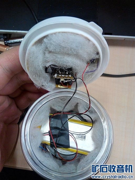

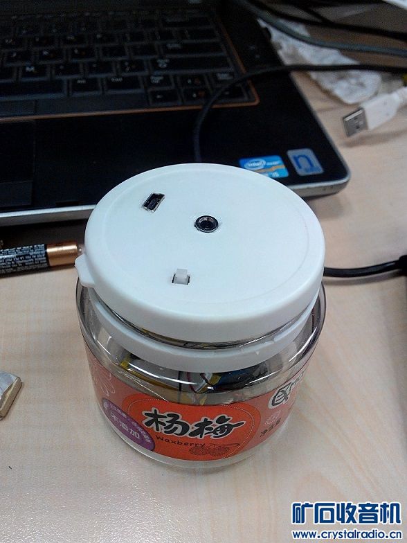

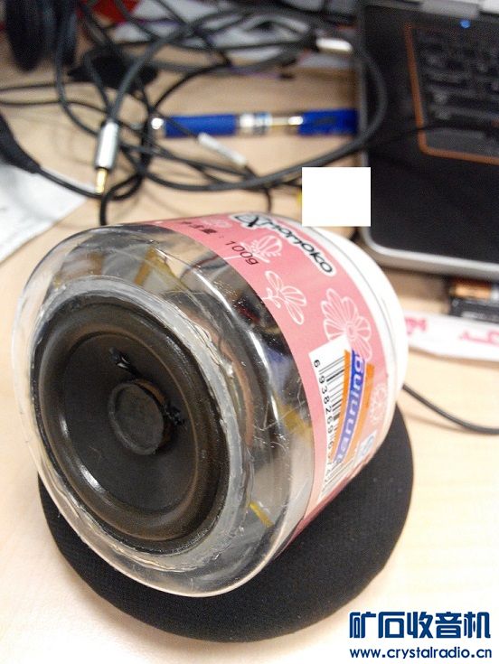

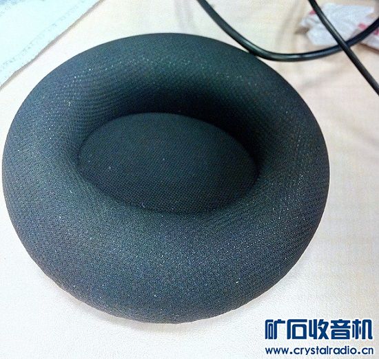

没有刻意寻找零件,都是用的现成的,比如丢弃的物品和过去做的小玩意,收集的一些杂物,比如喇叭是别人扔的,功放是多年前diy的超微型的,充电电池也是废品箱的,外壳是吃完杨梅的塑料瓶,音箱底座是用的废旧耳机的半边,吸音棉是包装填充废品。效果真还可以。

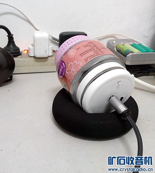

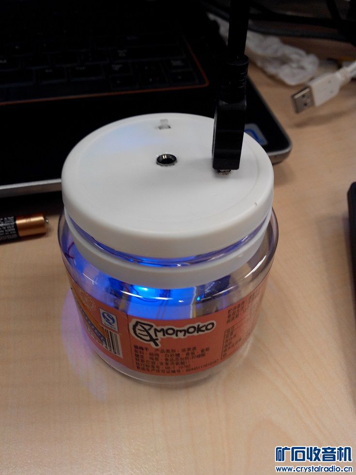

充电是恒压限流,锂电池自带高低压保护。5v usb串接一个10欧姆电阻再串接一个二极管降压,够简单吧。还挺好用,只要不要长期插着,360ma锂电池充满电可以满功率放3小时。
