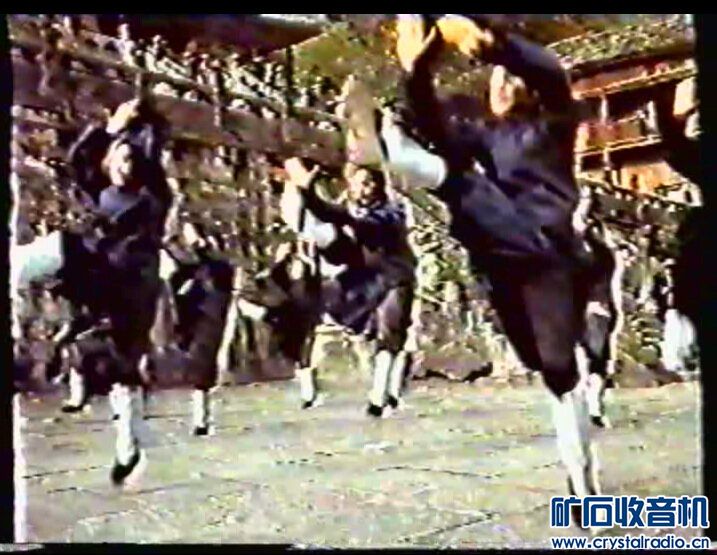

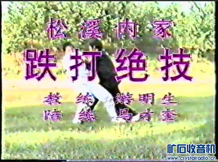

  3月1日 还在回味年味,外边不时还有炮声依稀, 此时店里来个中年男子,我打了个招呼,之后,那人询问,师傅 能否修复录像机?
               我答“录像机?!   很古老的那种机器?…… ”
               是的……
               什么问题?  可以帮您尝试维修看看,但是如果问题严重的 那就很难了。
              中年男子如看到了希望,话匣子打开了,他说  一个感情很好的朋友委托他 让他把一个武术套路的录像带转成DVD  他朋友是武术世家,而录像带中的示范老者正是他朋友的父亲,现在想通把这个录像整理成资料保存,而他家有录像机,N多年没用了 找出来想试试看,结果出问题了,所以想修好试试看, 那人问了好多地方,包括电子城里的维修店,人家各个都回绝了,要么说配件不好找, 要么直接说不会修,还有些开玩笑说会修这东西的师傅都走完了,之芸芸。   那人也失去了信心,失望的回家,正好经过我这,抱着没希望的随便一问,没想到您这年轻人 给了我希望。说下午就把机器带过来。

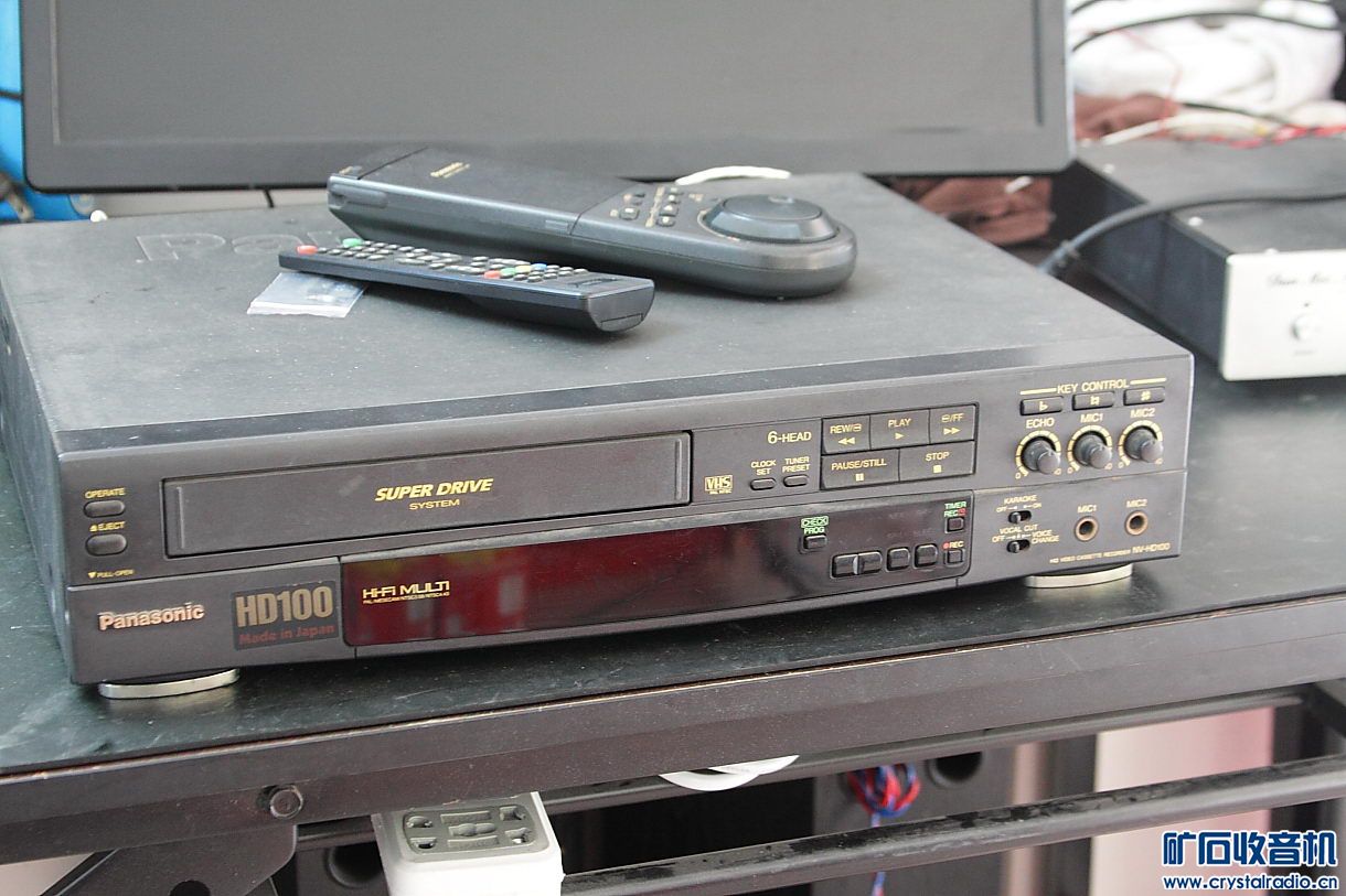

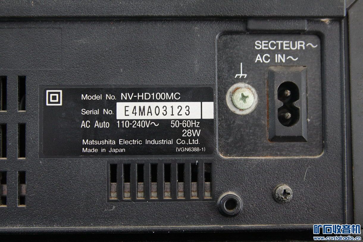

        下午 果真把机器带来了我一看 靠!还是一代神机 松下HD100 录像机  够专业的,  遥控器带飞梭控制和步进转盘, 配合6磁头逐帧播放堪称民用顶级了,再上去就是电视台专业的编辑器了

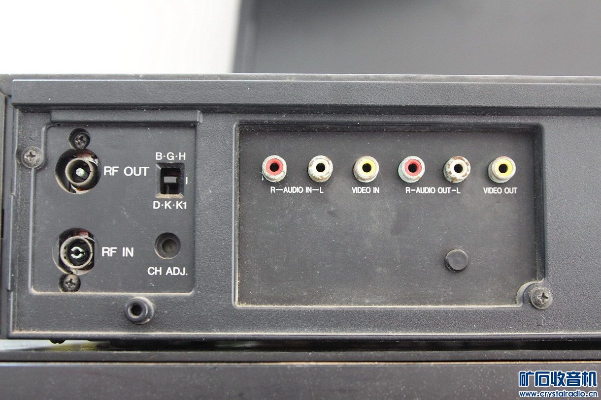

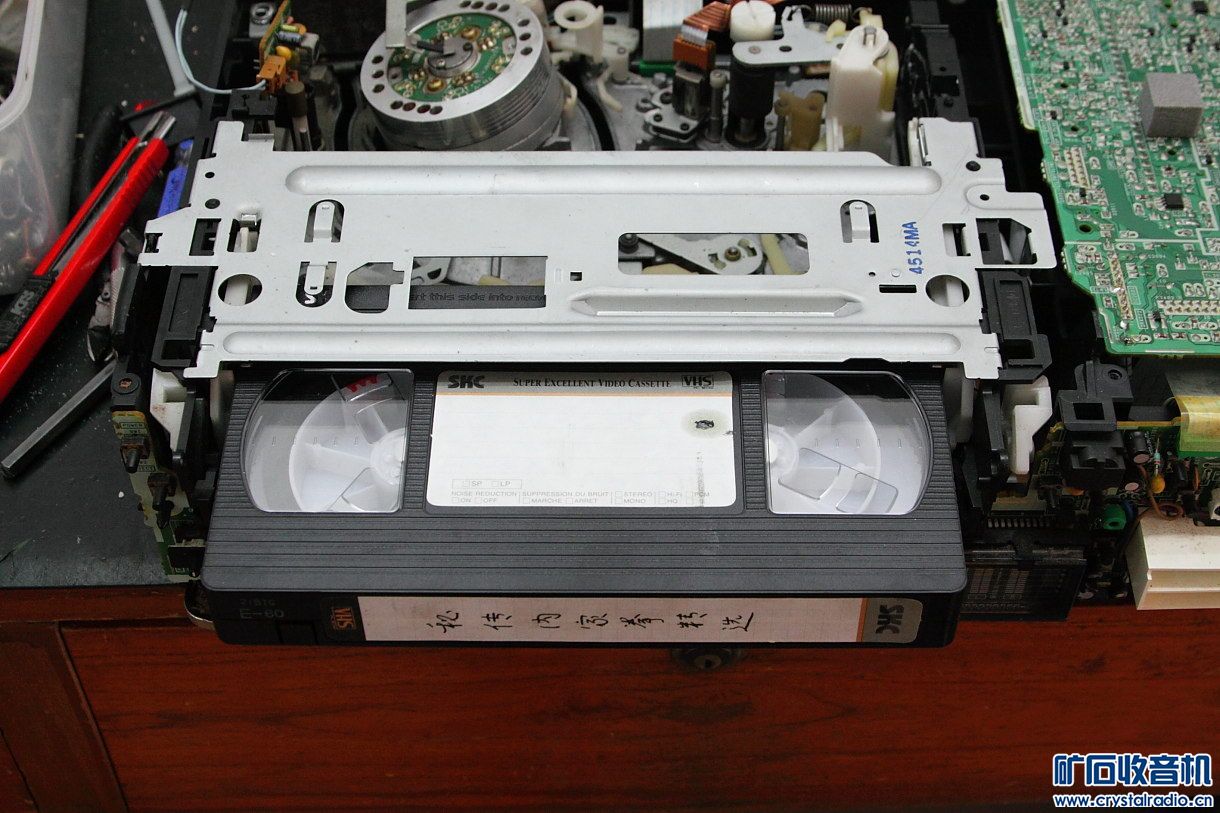

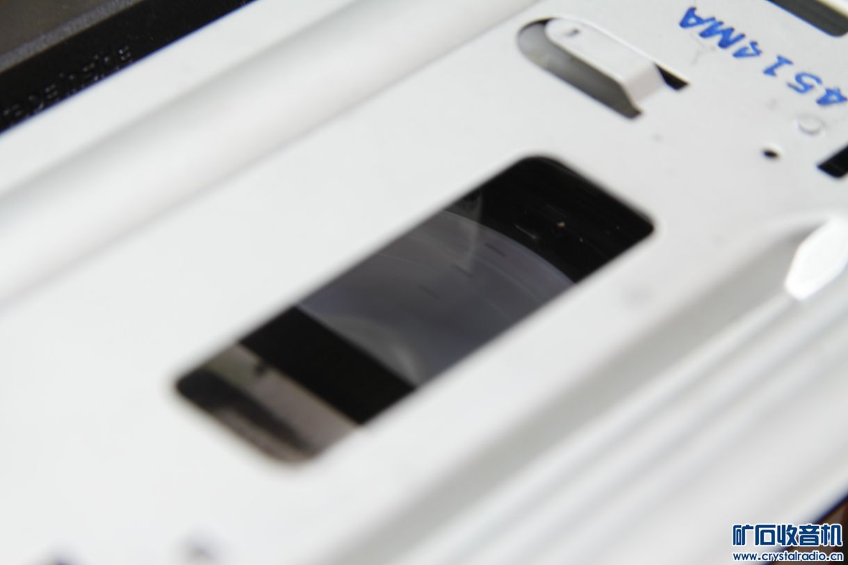

  男子说录像带已经卡在机器内部,现在拿不出也放不了,

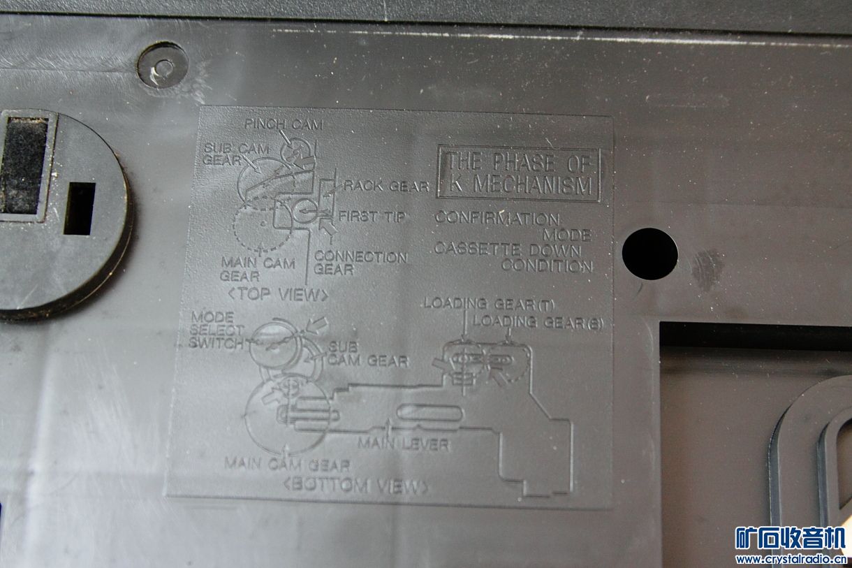

  我看了进带仓内部,的确带子在内部,并且已经进入就绪位置,通电,按“出带”键 无反应   听到沉重的电机运转声, 随即断电拆机 检测。才开底板,发现有机芯的对齐标记指示图,看到这个心理就放心一点了, 老机器没有这个图维修机芯简直就是梦魇。

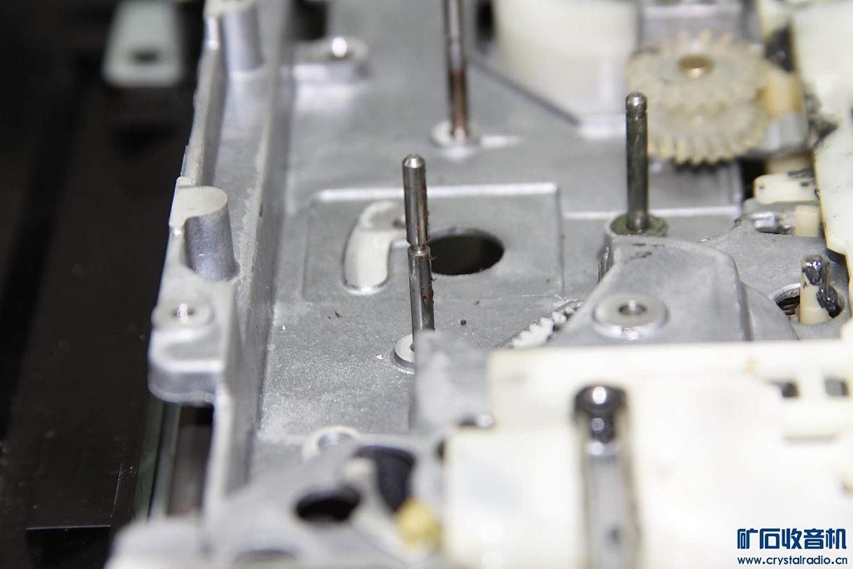

拆下底板 看到了机芯部分的大部分镂空, 这一点不得不佩服人家设计的精准和便利性, 找到加载电机,用小一字螺丝批拨动电机齿轮,慢慢的把磁带退出舱外,磁带完整拿出。

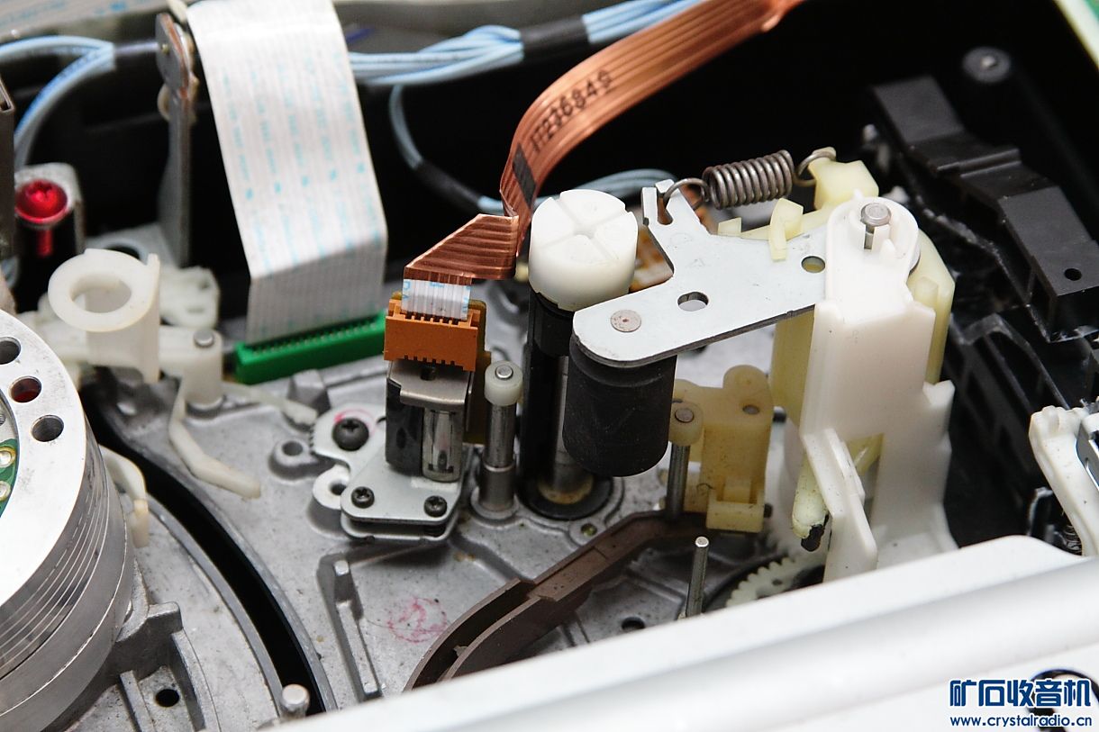

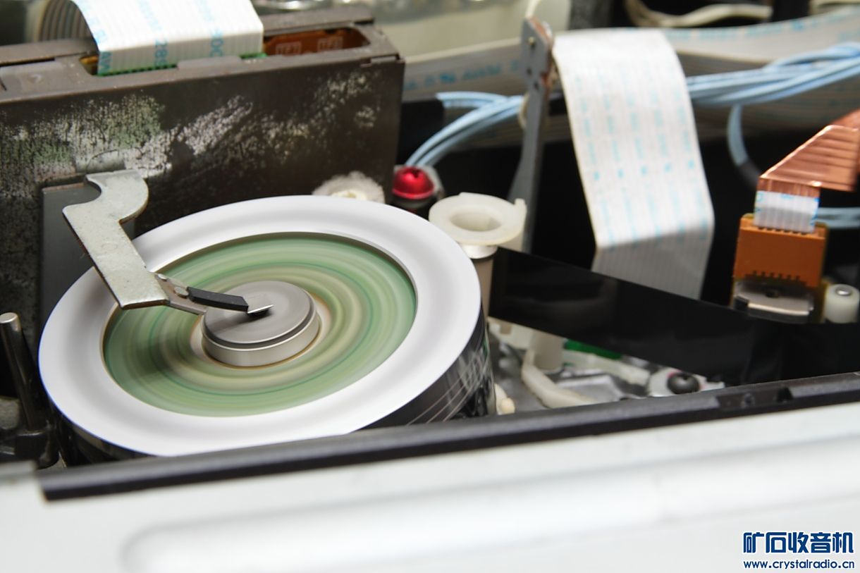

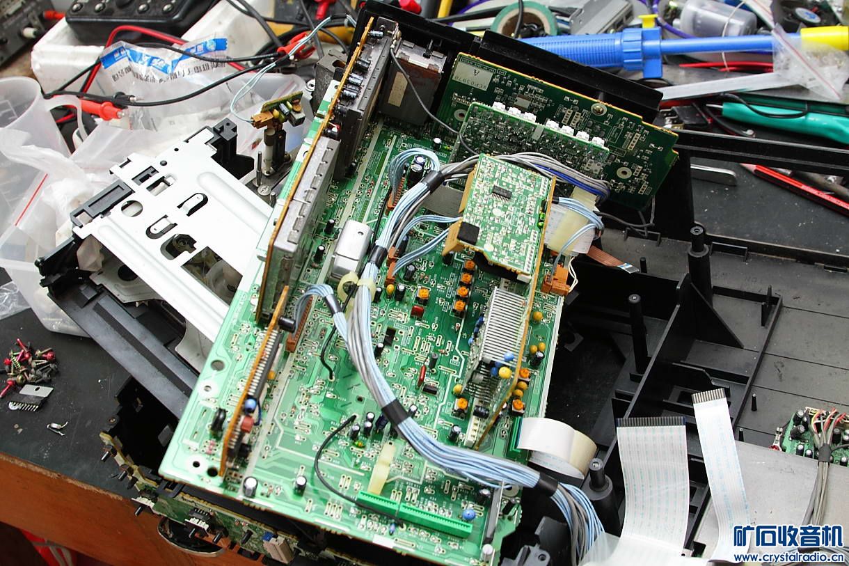

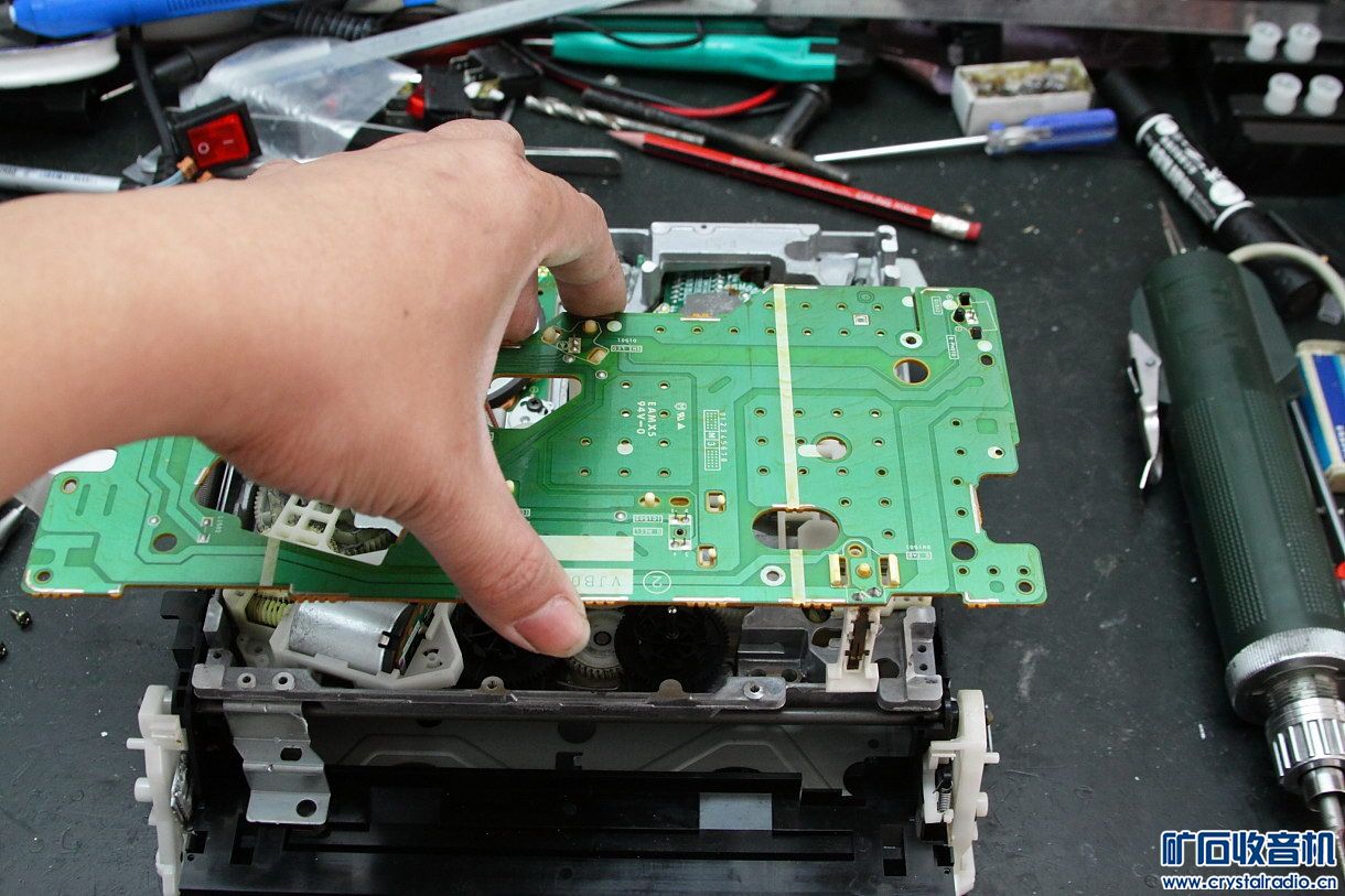

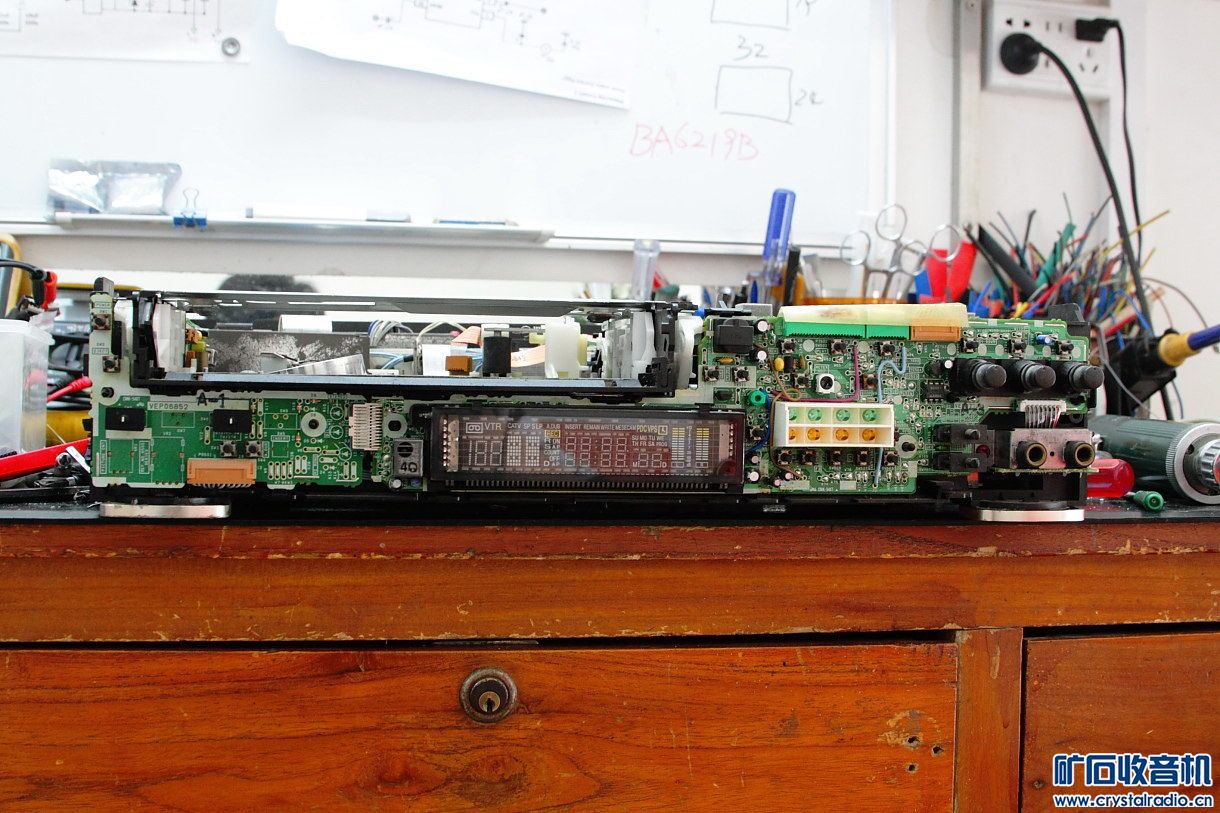

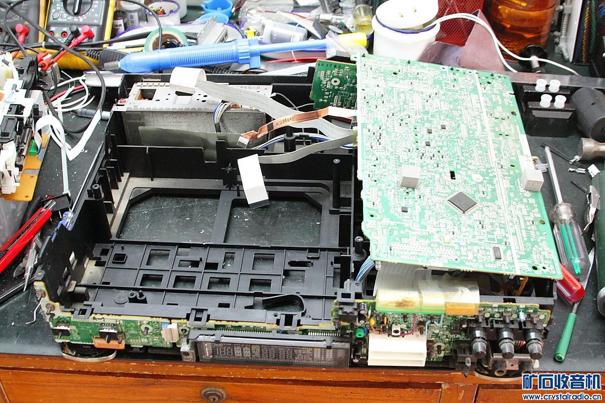

拧开主板的固定螺丝,慢慢的翻出主板,好家伙  这阵势估计坛70后友都少见,80后坛友听说未成见过,90后坛友一头毛线。 大板插小板,小板又带小小板……
拔掉和机芯相关的各种排线 连接线 端子,

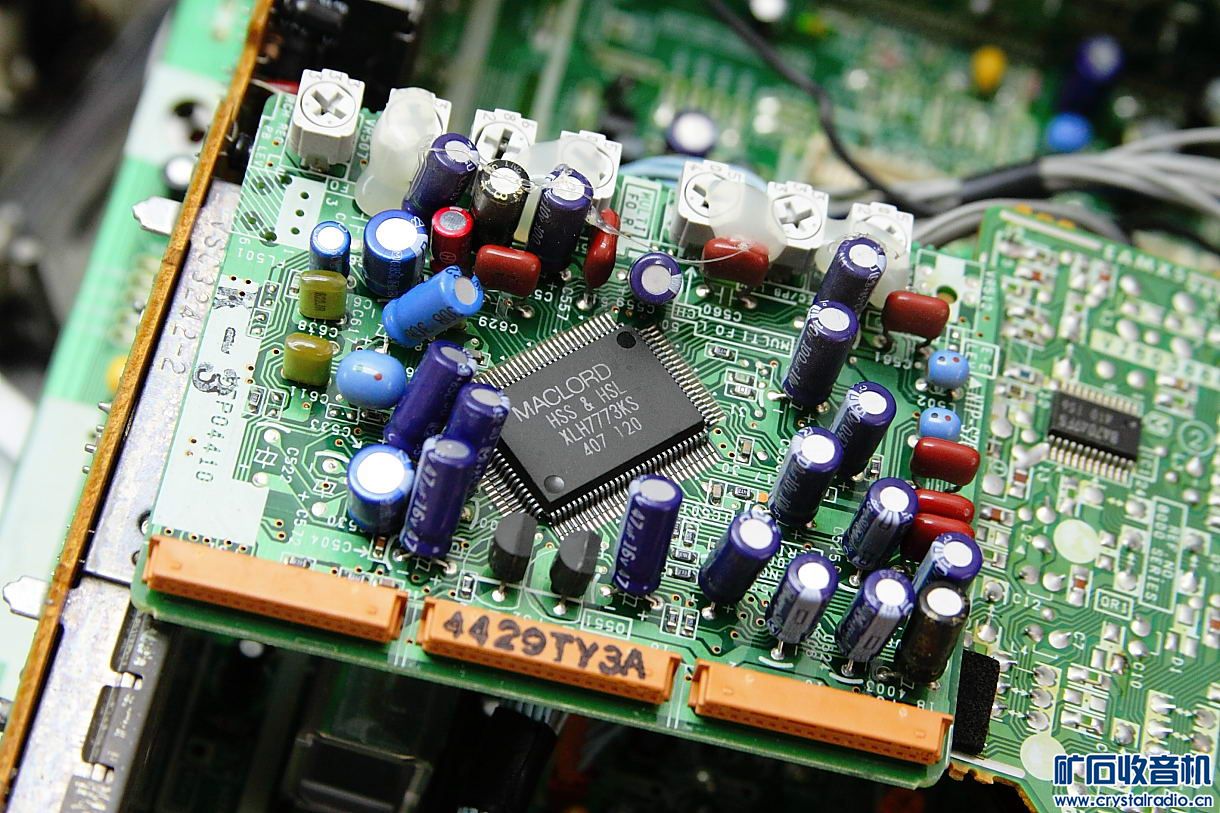

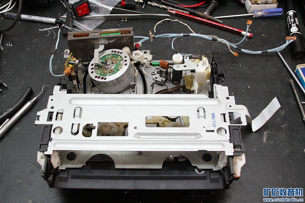

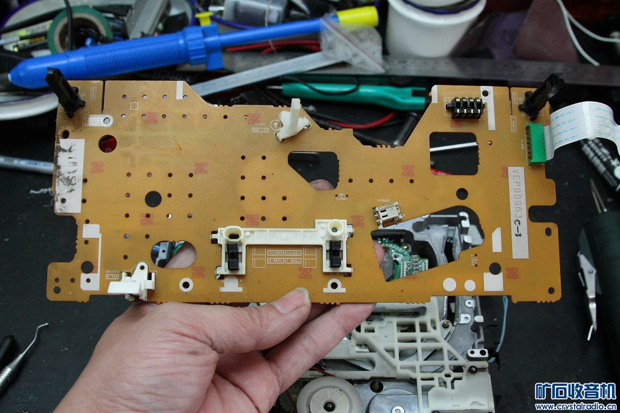

将机芯反过来 看到传感板,
拧下螺丝 把传感板和机芯彻底分离
用棉签点酒精 搽干净磁带位置光电传感器 和进倒带运转脉冲传感器  这些都是光电的,

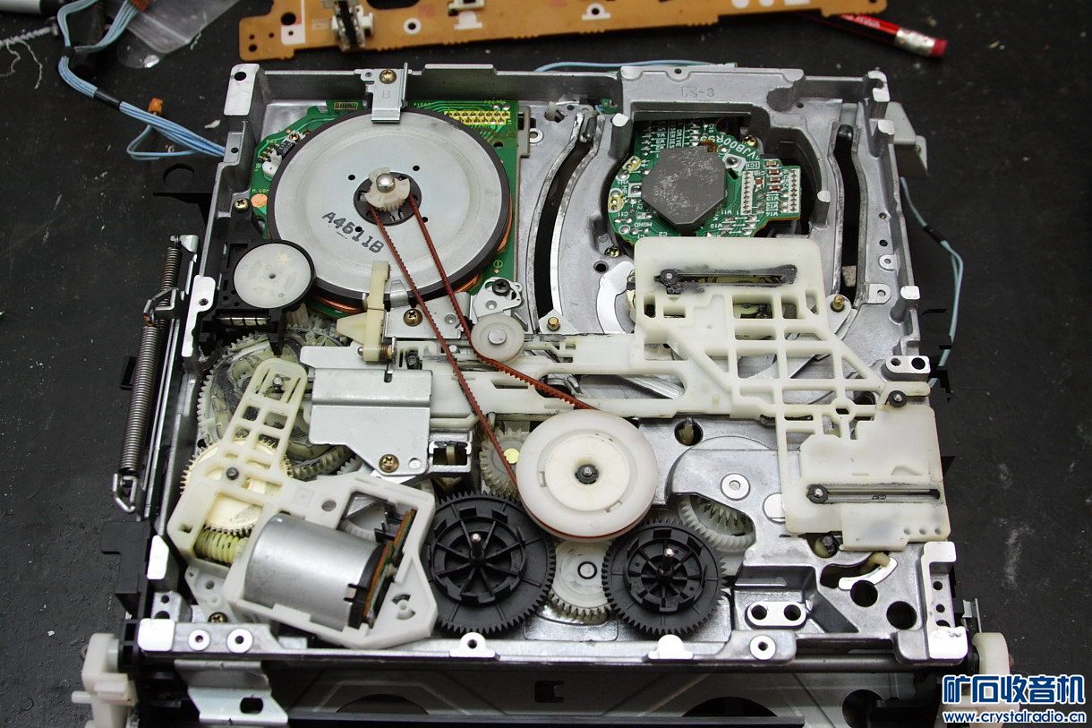

处理完传感板后  机芯就剩下了纯粹的机械部分了,这部分的装配要求可不比汽车发动机简单啊, 发动机最多只有两对 对齐标志,这里你看看前面有多少对 还好这个机芯不算复杂,对付吧。

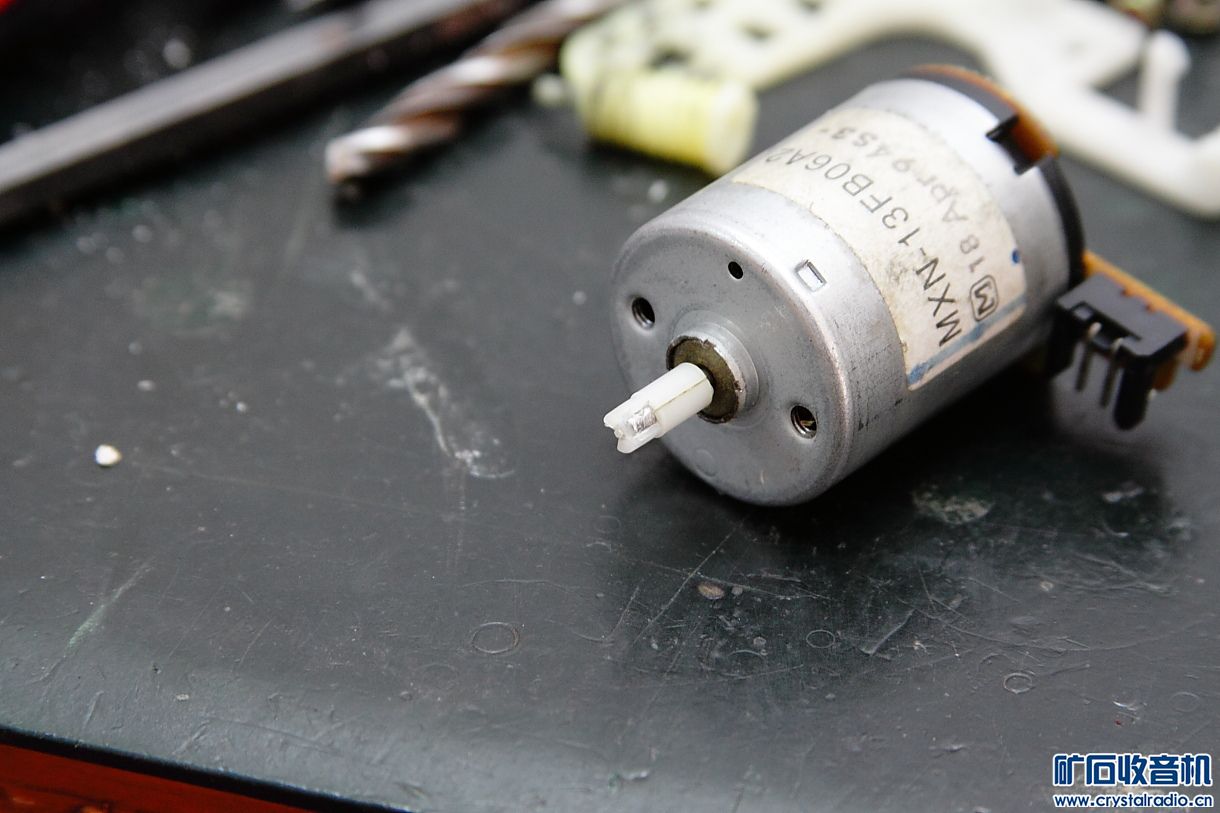

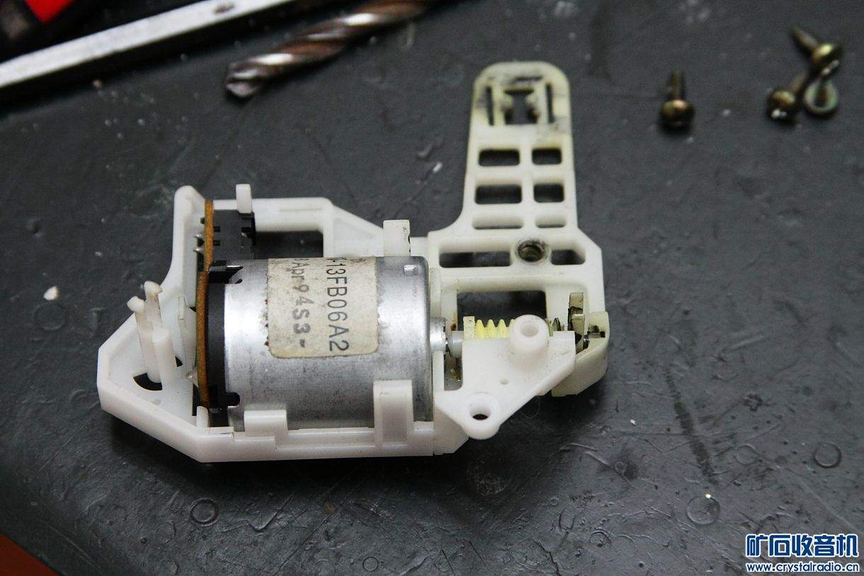

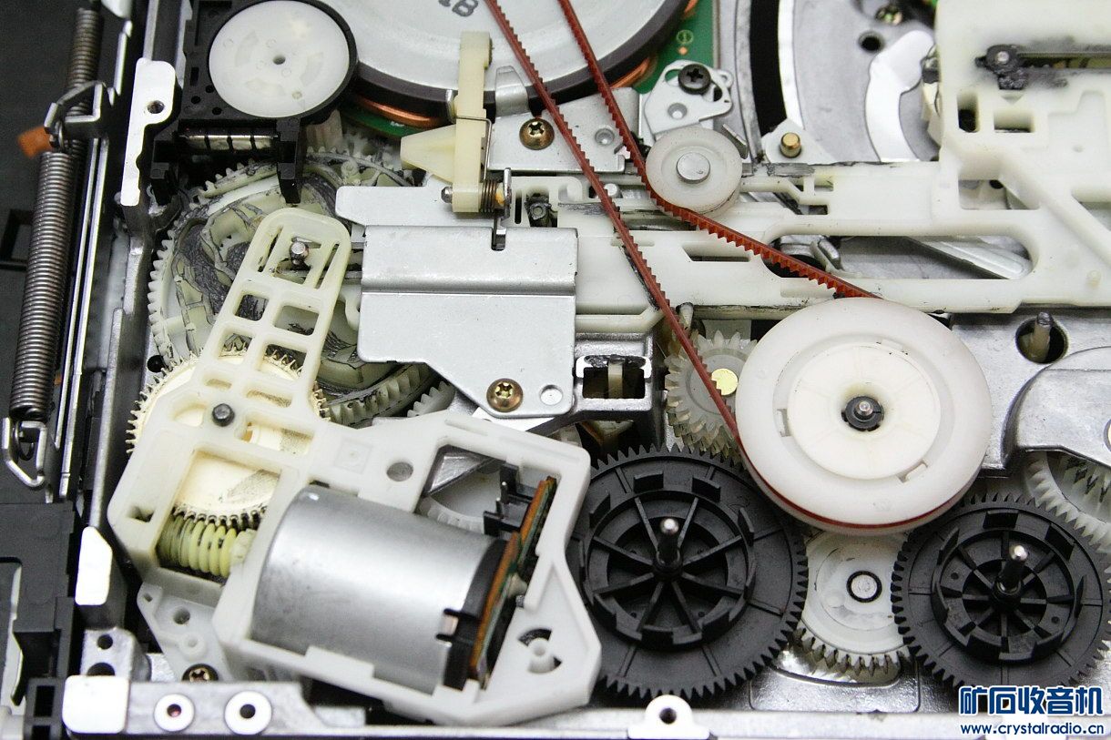

找到加载电机部分,拧开螺丝,拆下组件
进一步分解
其实加载不到位的原因是加载电机的传动轴套开裂后导致 电机力矩无法完全输出 动力在轴套内打滑 所致,  这个应该是这个机芯的通病了, 松下的差不多都是这个问题,不过这个还算好了,全齿轮传递,如果是啥欧丽安或者别的机子用皮带传动的那更蛋疼。修复也很简单, 拔下轴套,用清洗剂洗干净润滑油  用尖嘴钳靠着电机的轴承部位钳着电机轴, 然后用什锦锉在轴套的位置上锉出凹痕 多几道无所谓,然后在用缝衣针在轴套内圈用力划出划痕, 调AB胶后涂抹在电机轴和轴套内  ,顺势将轴套压入电机轴合适位置,纸巾擦掉多余的胶,修复完毕, 这方法专治电机轴套打滑,祖传的 包治包好,随到随治不影响工作生活。一般人我不告诉他

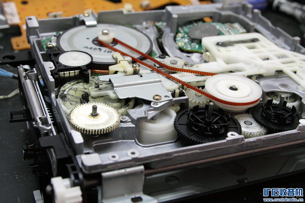

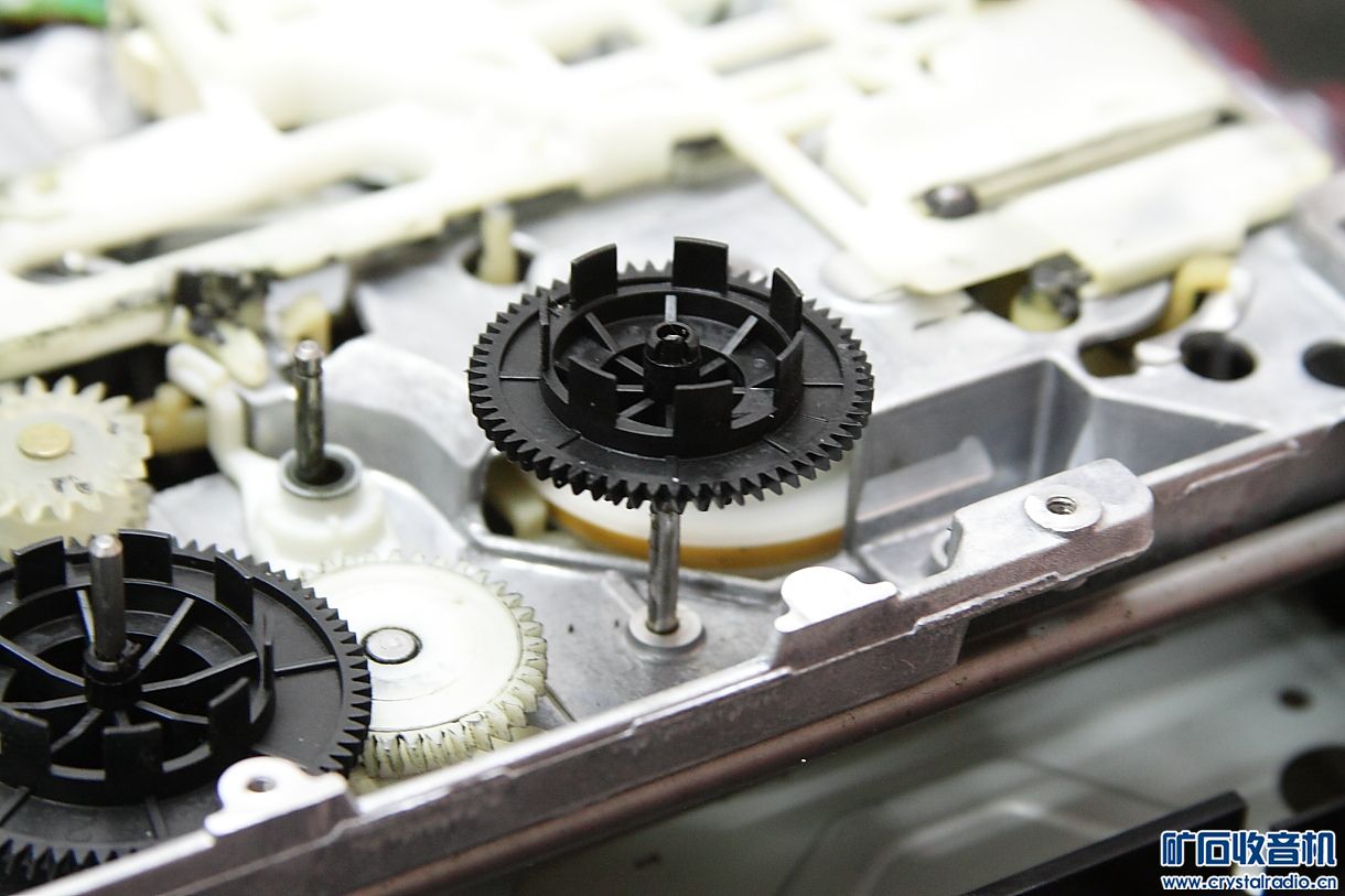

拆到这里了顺带检查一下别的地方吧,   检查到收带轮的时候发现阻尼很大,甚至无法驱动, 拆!

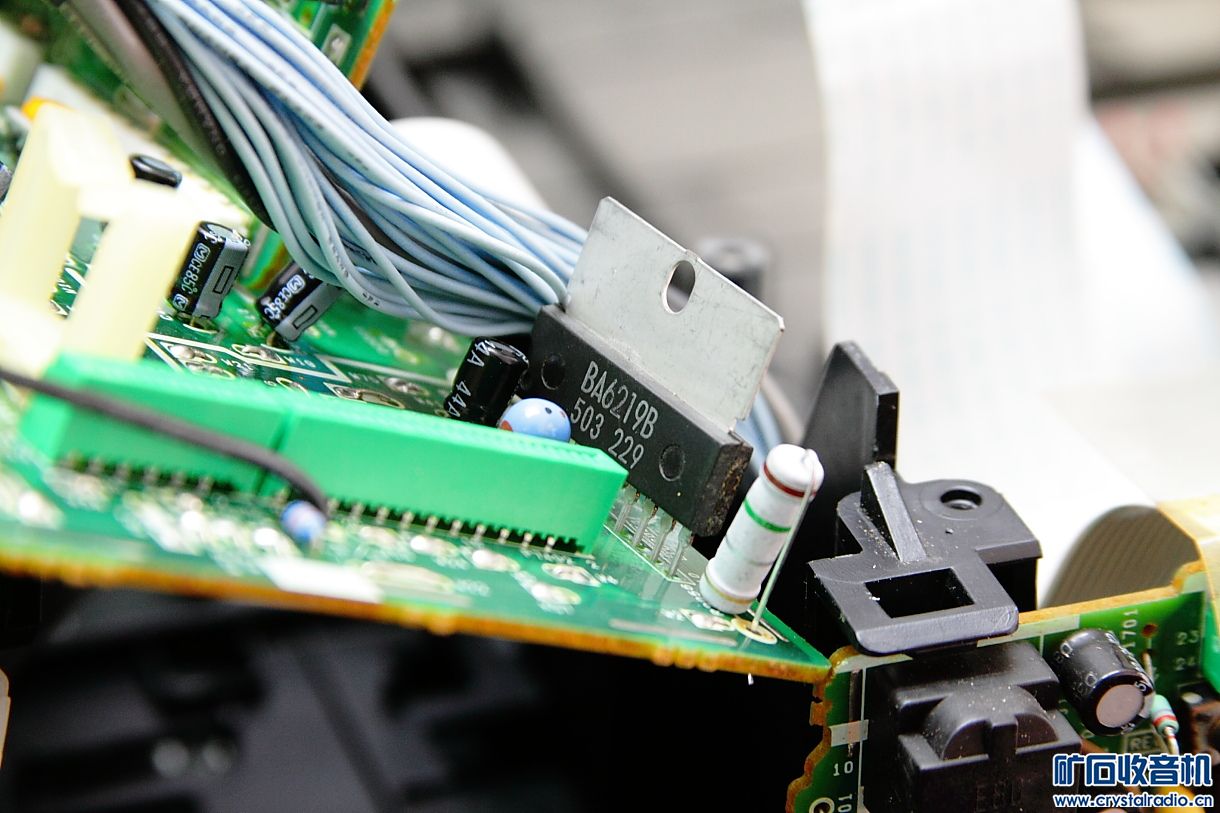

检查电路板发现加载电机驱动控制芯片烧毁,更换 旁边的限流电阻也变值 一并更换,
反向连接插头, 检查 后试机!

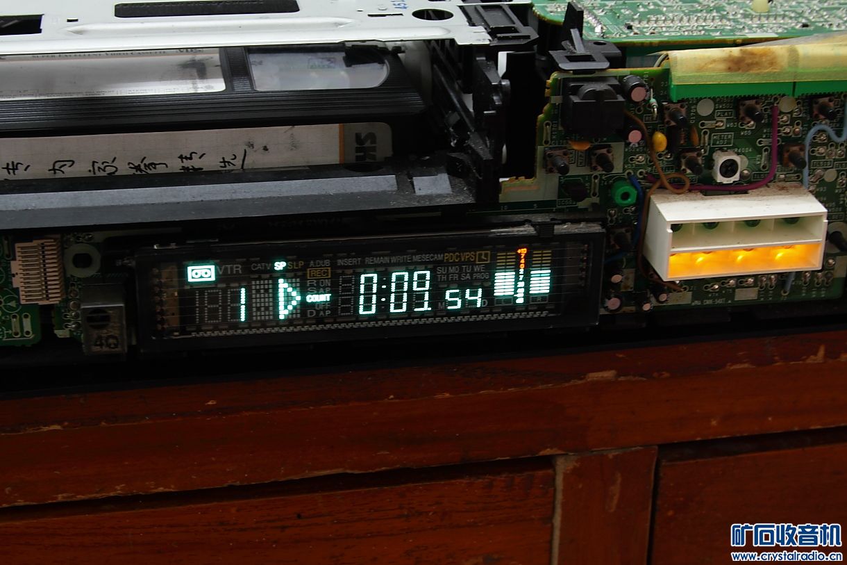

加载正常,出带正常,  播放也正常
