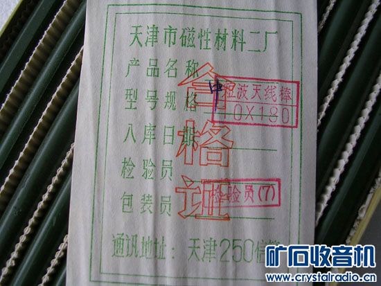

一种磁棒天线叫“中短波天线棒”,外面是墨绿色的,如下图,大家对它了解么?如使用频率之类。
下图中的合格证上“中”字是用笔添上去的(我在网上找的图片),而我有张合格证,它上面的“中”字是和后面的“短波天线棒”几字一样都是印上去的,所以可以肯定这种天线就叫中短波天线。
