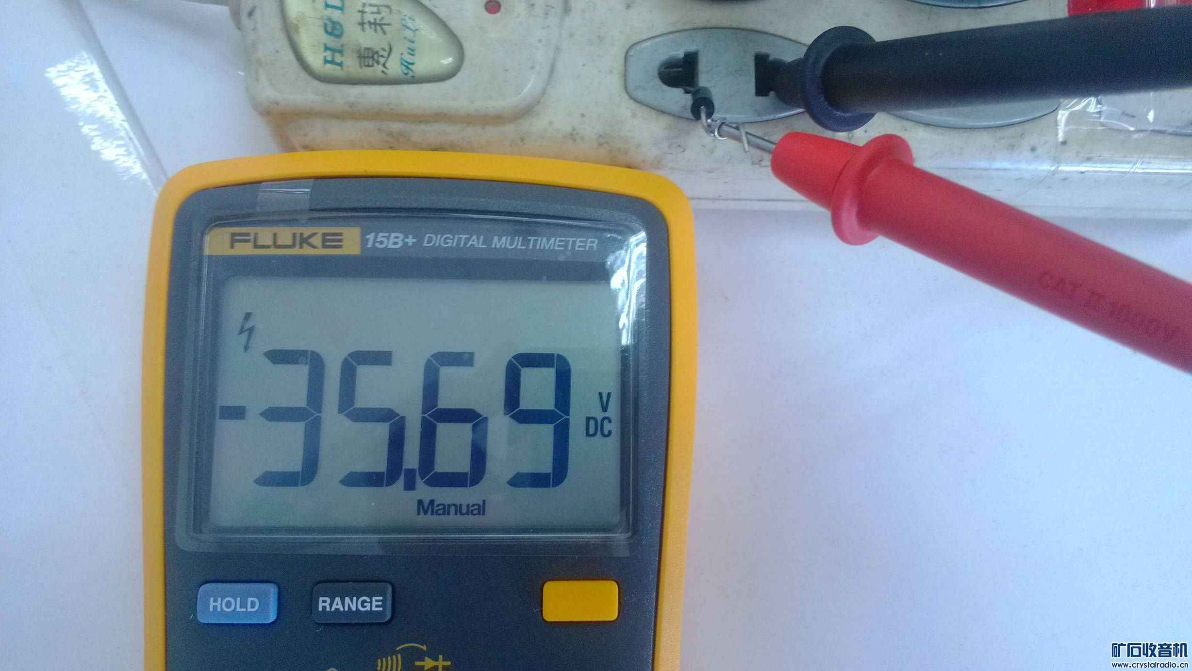

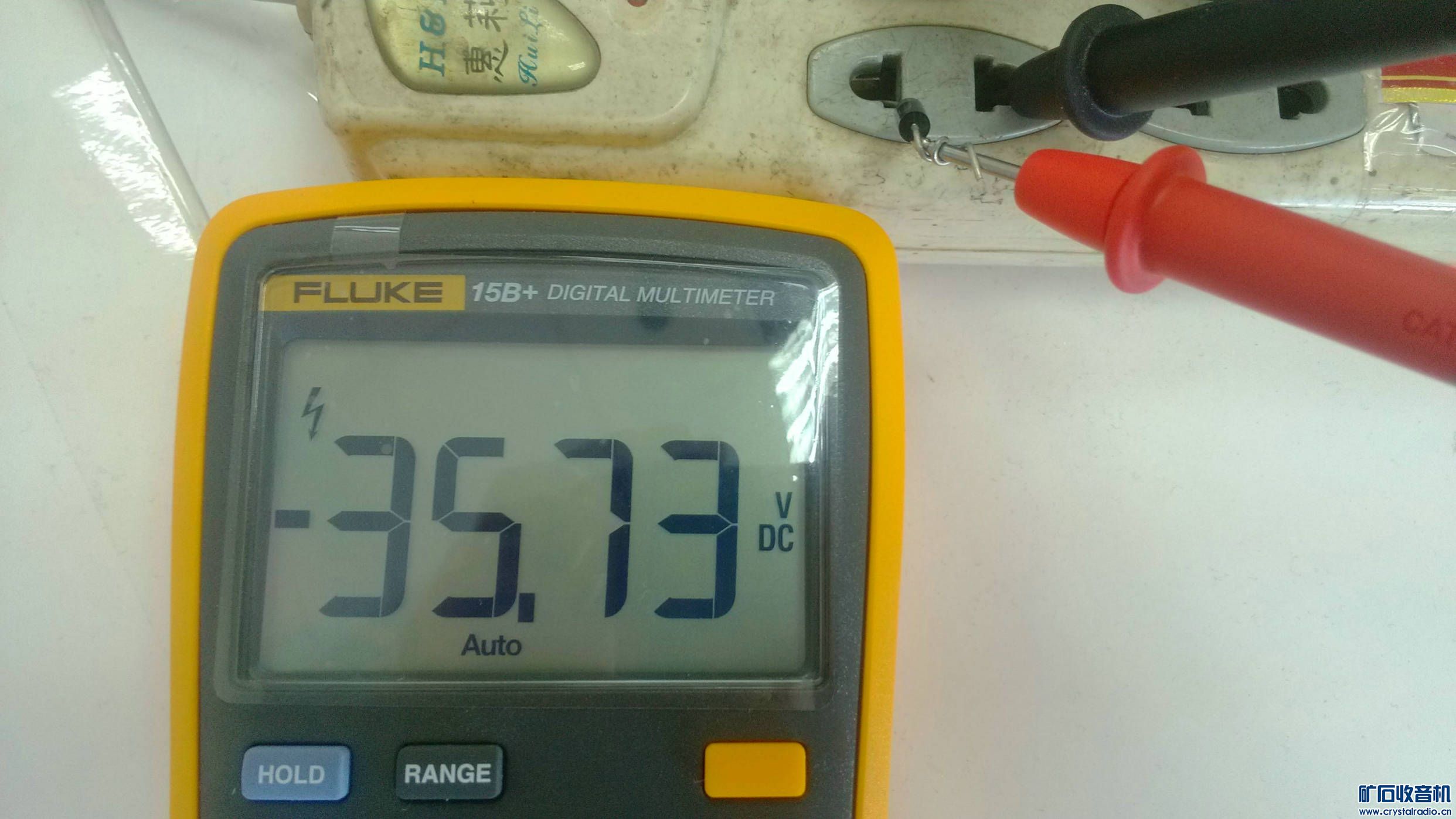

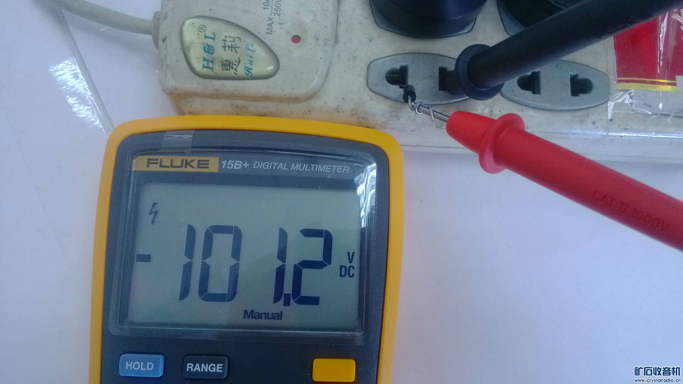

选择三个档位测试半波DCV(串联一个二极管)结果如下:
1. AOTU:35.73
2. Manual:35.69
3. Manual:101.2

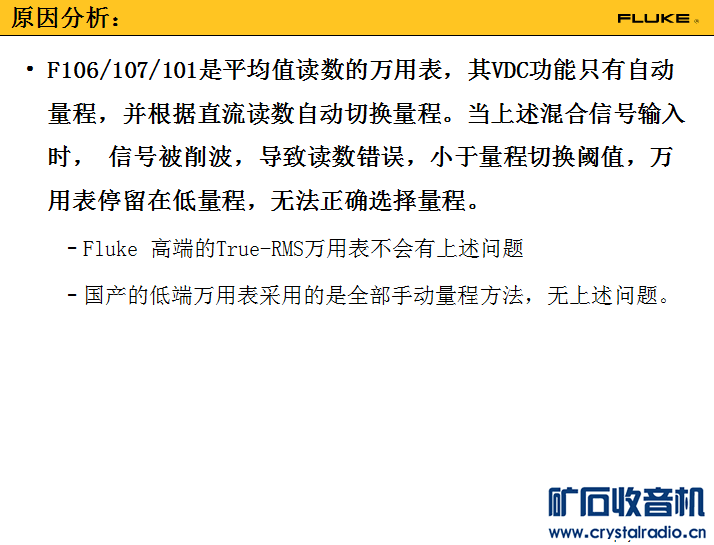

福禄克给出的不能跳档的理由如下图,自动挡测试不能跳转,但是为什么我用手动挡测试还有数值显示呢?应该显示超量程O.L才对啊!估计是不是还有其他问题存在吧!这款表很失败!
发表于 2015-3-3 17:35:40 |
我爱万能表 发表于 2015-3-3 17:25
福禄克给出的不能跳档的理由如下图,自动挡测试不能跳转,但是为什么我用手动挡测试还有数值显示呢?应该显 ...
说的很明白,买高端表解决此问题!

主要这款表太不成熟了!问题太多,按照福禄克给出的解释,手动挡测试应该不存在跳档问题的,为什么还是显示错误值呢?
有时候想想,还真不如指针表好了,因为简单,所以准确,数字表电路复杂了,有时候反而出奇怪的问题!

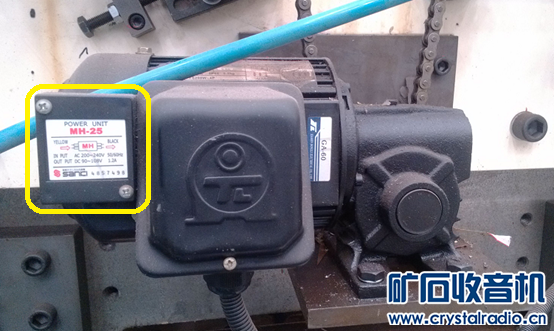

 楼主| 发表于 2015-3-4 10:24:14 |
sinoidiot 发表于 2015-3-3 18:45
那么这种测试意义又是如何呢???
当然有意思,没意义的事谁去做!
看下图黄色区域的电机抱闸整流桥就是好的例子,测这个就测不准,显示读数偏差大,导致误判断!所以演变成用二极管测,用二极管测只是一个模型而已,结果不变,这就是我在一次维修中影响我判断的一个案例!!!
发表于 2015-3-4 10:40:40 |
我爱万能表 发表于 2015-3-4 10:24
当然有意思,没意义的事谁去做!
看下图黄色区域的电机抱闸整流桥就是好的例子,测这个就测不准,显示 ...
没想到这个bug还会有这样的影响!!

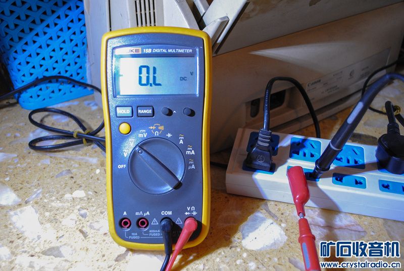

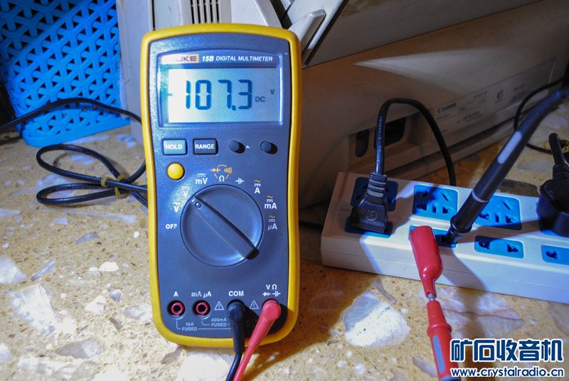

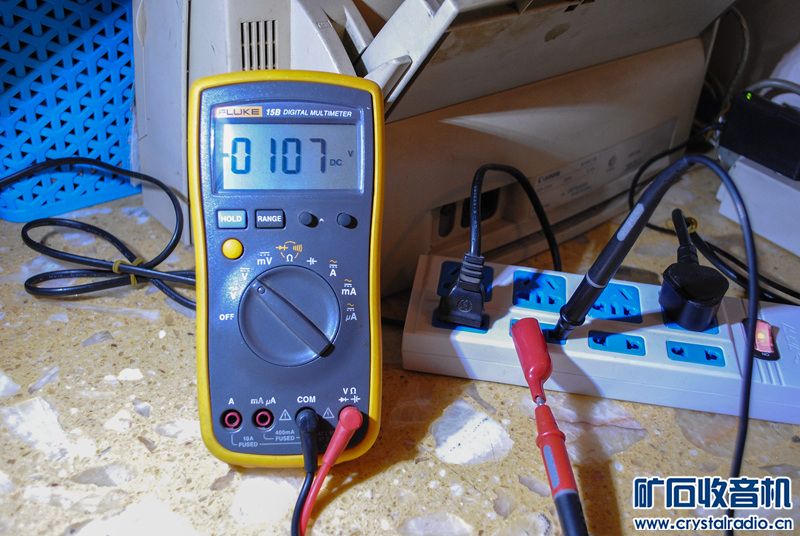

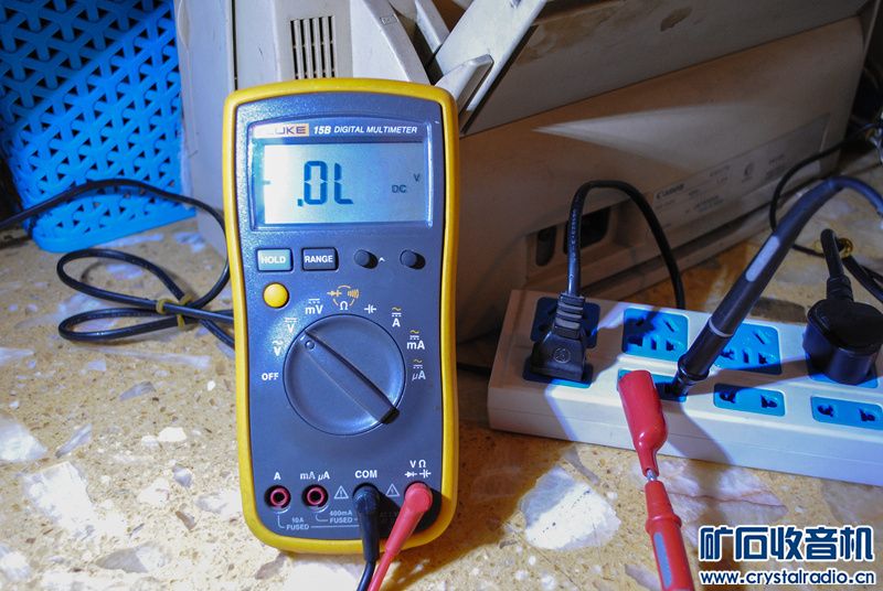

发表于 2015-3-6 23:12:27 |
我的15B没这个问题
 楼主| 发表于 2015-3-7 07:50:20 |
sdkk 发表于 2015-3-6 23:12
我的15B没这个问题
F15B、F17B确实没有这问题
此问题涉及型号如下:F15B+、F17b+、F101、F106、F107都是新出的几款
