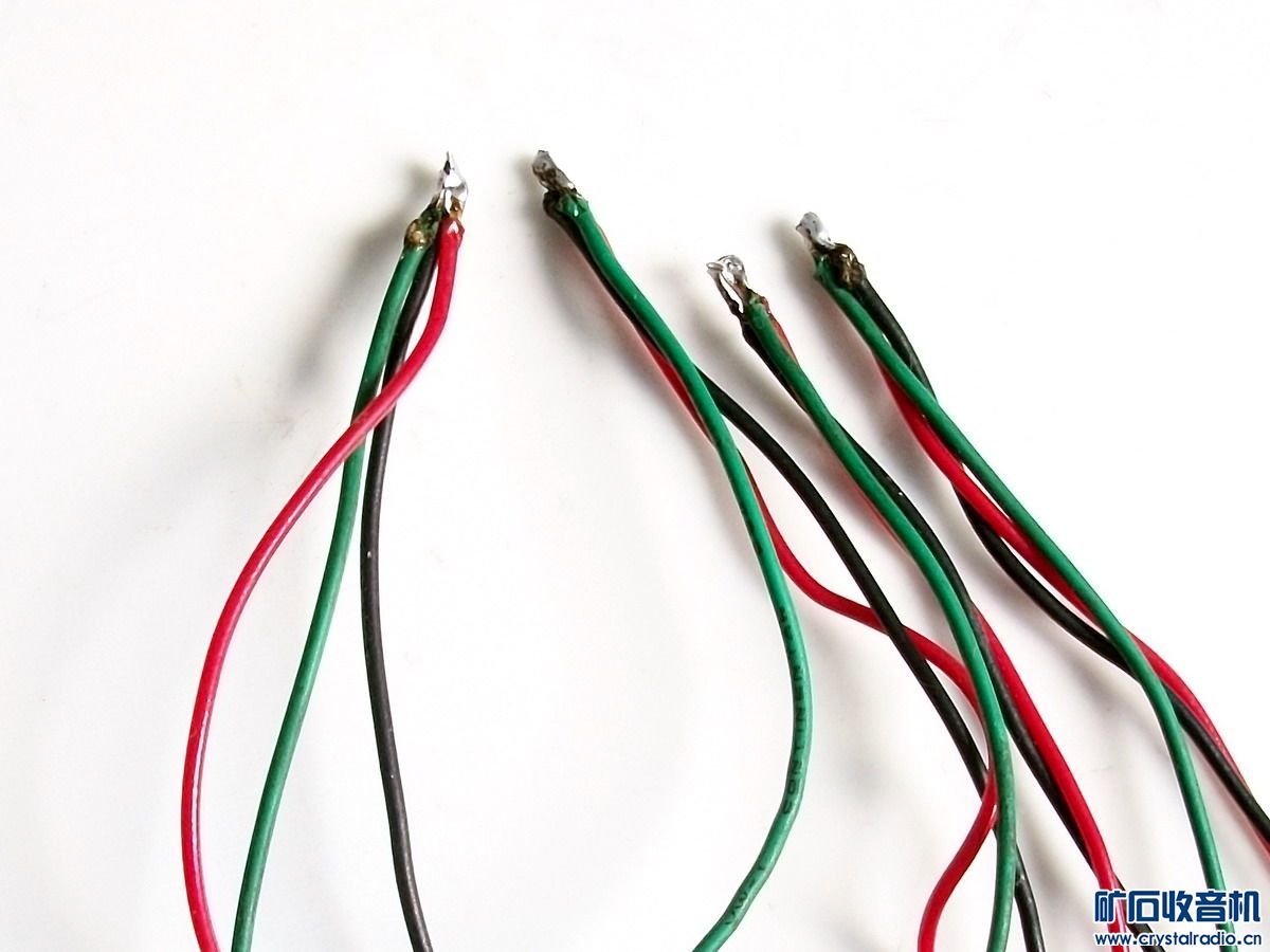

我觉得楼主是用的拆机件的问题,因为3dq对静电比较敏感,用烙铁焊接的时候最好不要接电,而且平时也会因为静电的问题降低灵敏度,我焊接了3个,其中就有一个的灵敏度不如另外两个

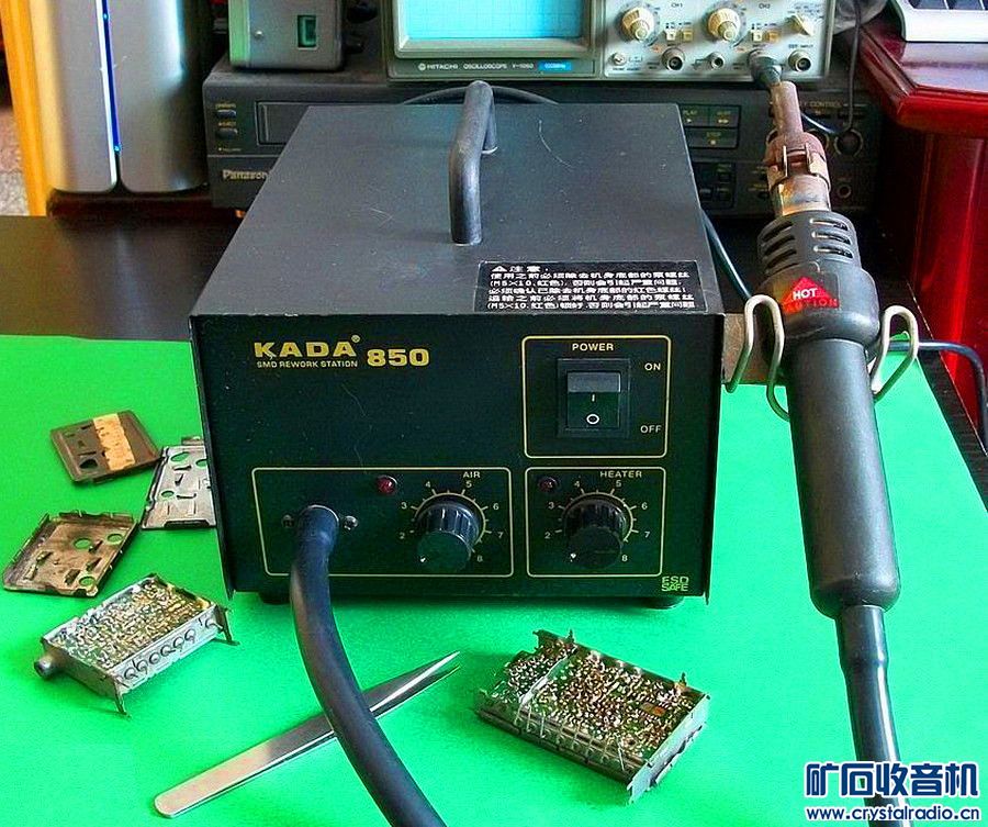

一.拆卸3DQ、3DP、3EQ塑封贴片MOS场效应管,最佳办法是,用热风枪吹化焊锡就能完好无损取下。
拆卸内容不再赘述请参考下面链接。
拆卸3DQ管:   http://www.crystalradio.cn/thread-656112-1-1.html
二,焊接3DQ、3DP、3EQ塑封贴片MOS场效应管
MOS场效应管的栅、源极间是绝缘的,具有很高的输入阻抗,很容易感应上静电和其它电压,一旦感应上电荷就很难释放,致使绝缘层击穿,损坏MOS场效应管。
焊接MOS场效应管,必须注意的问题:
1.焊接时使用的电烙铁外壳及烙铁头必须有良好的接地,否则应等电烙铁烧热后,从电源上拔下来再焊接,避免管子击穿。
2.按电路焊接管子时,应按源、漏、栅的顺序进行,焊好后再将三个电极间的短路拆除。
3.准备好小型调温电焊台等必要的焊接工具。
4.存放MOS场效应管应短接源、漏、栅电极
焊接3DQ管祥细内容暂未在本坛发帖,你若感兴趣可以补上。
希望我的回复对你有所帮助。

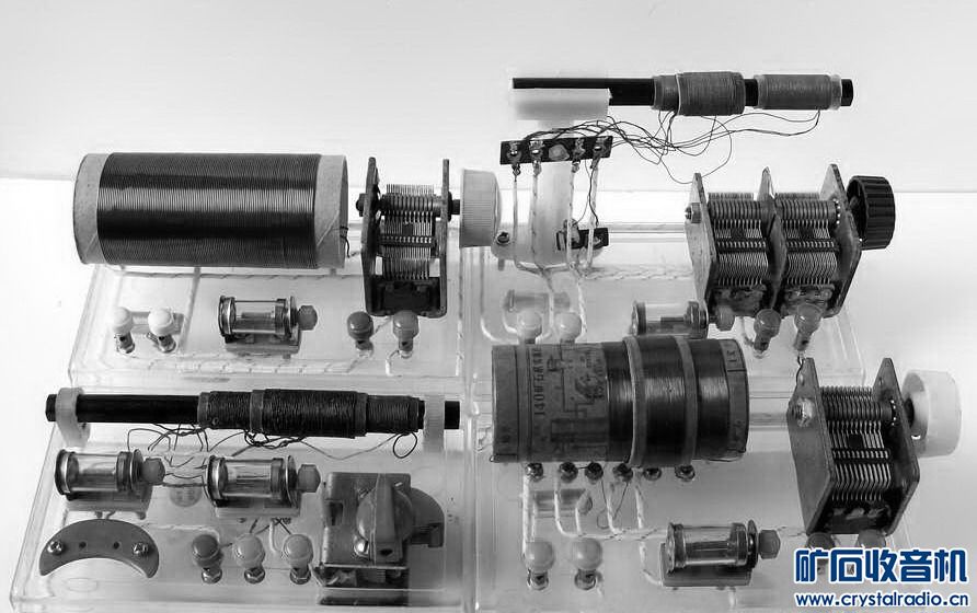

呵呵,之前不知道弄黑了是怎么回事,才看到图片,都很漂亮,有人喜欢彩色的,也有人喜欢黑白的。如果真的做成黑白基调的,也许更古朴。也有可能黑白图片更节约数据空间吧。

您用活动矿石做的那几架矿机性能实在很差,可以看出主要目地是用来看的,用来怀旧的,从这一点上讲很好。但千万别用它们的“收台” 来说事,如果这样只能是“黑白” 片了。
用3DQ检波的矿机比用活动矿石检波的矿机要好许多,这是事实。也不明白你为什么在数十帖中提到弱信号时3DQ无声,如果用3DQ无声的话用活动矿石及二极管也不会出声,但你为什么不提呢?你这样片面提法会误导许多矿友!3DQ招你惹你了?
3DQ在矿石机中优良表现是有目共睹的,3DQ最大的优点就是收弱台。
建议您在本坛中搜一下“3DQ” 那里有许多矿友都做出了优秀的3DQ矿机,包括“有源”与“无源”的,您可以向他们学习。
