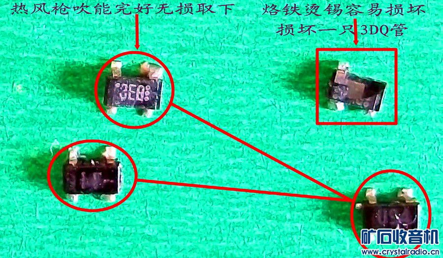

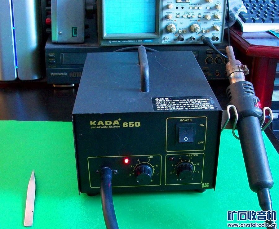

拆卸3DQ、3DP、3EQ等系列塑封贴片MOS场效应管,最佳办法是,用热风枪吹化焊锡就能完好无损取下。
两个废弃高频头
调好热风枪温度

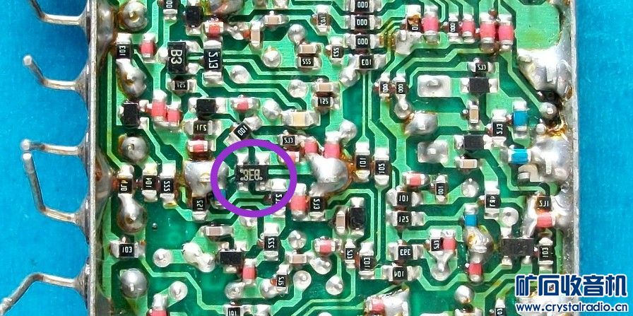

很容易吹化电路板上焊锡 卸下一堆元件
里面啥都有

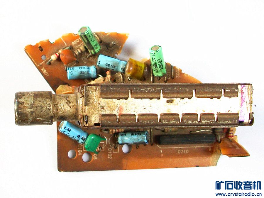

上午去办事,途经废品收购站在旧彩电板子上拆的高频头。
 楼主| 发表于 2015-1-22 21:45:18 |
拆开外壳

有3只塑封贴片MOS场效应管
