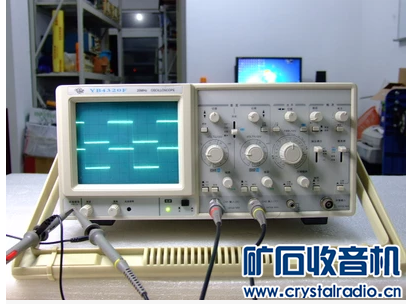

268元/台,绿杨YB4320F 20M 模拟双踪示波器

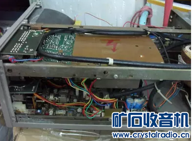

发表于 2015-3-2 19:39:22 | 显示全部楼层

二手,成色还是要注意,尽量买成色好飞国产,你懂的.然后,优先买工厂淘下来没有烧屏痕迹的,虽然工厂的可能亮屏时间久,但内部故障几率少,最怕个人改过重要电路的仪器,就是所谓升级元件都不行.
