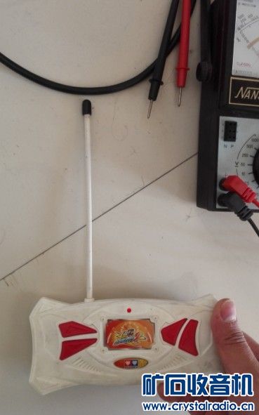

老家里有一捆电线,有一根中间断了,但是不知断在哪里,网上查了一下,说是有感应测电笔就可以查出是哪里断了。查了下感应测电笔,电路很简单,自己做个吧。
这是电路图
这是电路图
本来想用坏的遥控器做的,无意中发现了这个,玩具汽车遥控器,这个正好,什么都有
遥控器反面,无视焊工
遥控器反面,无视焊工

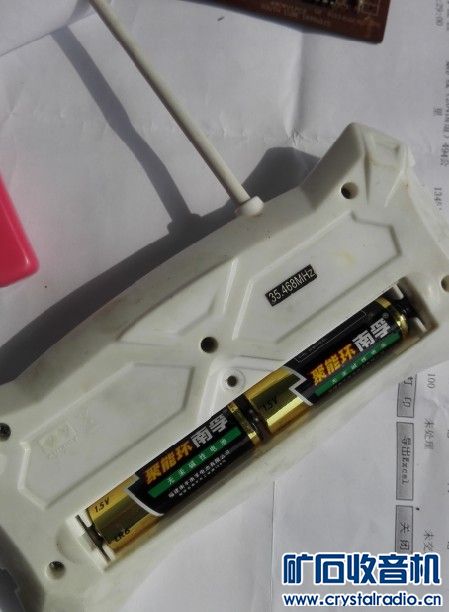

反面装两节电池
反面装两节电池

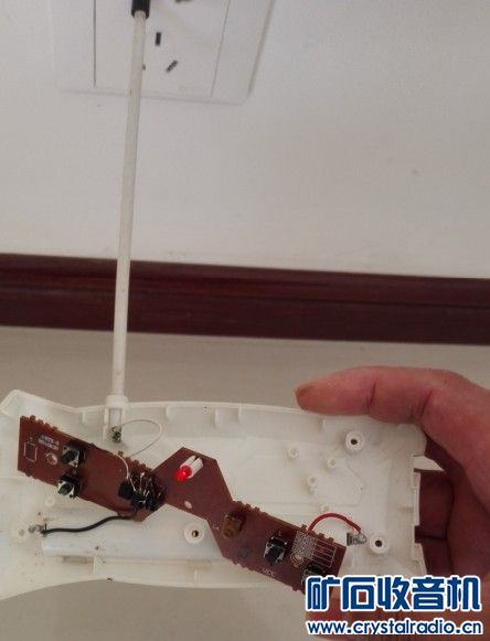

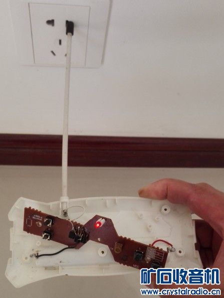

天线做探头,靠近电源,指示灯亮了
天线做探头,靠近电源,指示灯亮了
离电源线1厘米的样子,不亮
离电源线1厘米的样子,不亮
半厘米时有一点点亮
半厘米时有一点点亮

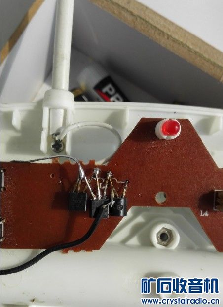

灵敏度可以了,假设一个管子100倍,3个管子就是一百万倍,老猫那边有哥们做了个戒指,其实原理就是这个原理,我初八那天也如法炮制了一个,2个三极管的,当戒指,当手电,当测电笔都行的,如果想灵敏度高,第一级换成个3DJ6或者驻极体话筒里边的MOS管子就好了

这样的测电笔有成品,要是做为测电笔一个三极管就行。电池也用不着南孚电池,两节AG5纽扣电池就能用两年以上。
发表于 2015-3-2 08:32:22 来自手机 | 显示全部楼层
n年前做过一个
 楼主| 发表于 2015-3-2 10:53:21 | 显示全部楼层
谢谢各位老师、前辈、童鞋支持和鼓励,还有两张图没发,接着发,有人说用不着南孚电池,是的,但是我这儿没有小纽扣电池,全是废物利用,到旧的电话机板上找了3个9014,一个几十欧的电阻,其他的玩具遥控器上全有,还有轻触开关,如果用的话,我没用。这东西我觉得灵敏度不能太高,太高了反而不准了,那一捆断线头我用它找到了相关不到2厘米。
完全靠近十分亮
完全靠近十分亮
测火线
测火线
测零线有一点点亮
测零线有一点点亮

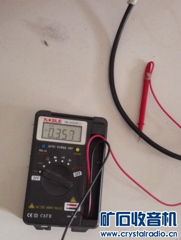

其实还可以用数字万用表量,交流档,靠近电源线时的电压
离开电源线时的电压,区别明显
离开电源线时的电压,区别明显
