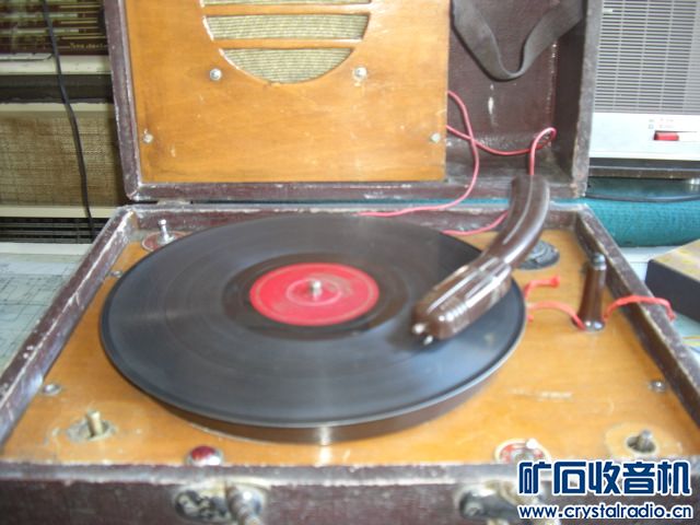

淘来一汉口产的收唱友好牌两用机。收音还行,想试试唱机,唱头是上纲针那种。有点老唱针锈蚀了怕划坏唱片不敢用。有晶体宝石唱针用不上,突发奇想嫁接吧。搞了两个小时显微手术终于嫁接成功。声音柔和不伤片子(把绿宝石按到了钢针尖上。因是78转)给受此困惑的朋友看看。受点启发。如有别的高招互相交流。

贾哥这办法不行,告诉你有一种办法;找合适注射针头,把宝石针插到针头里面,用302粘上,完活。你的办法不可 ...
这就是交流,你这招早不告诉我·哈哈,蹊跷就在弯那,就像汽车减震弹簧唱片有点残疾都能将就。听了俩小时·感觉不错。明天再听一天试试。有问题找你,相声大师说过,痒就挠挠。。实践是检验真理的标准,出声就行吗,出好声。更行吗。谢谢祁弟。
