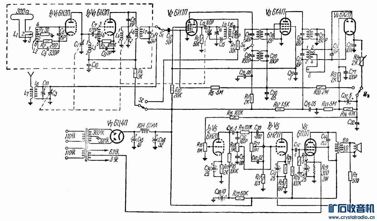

给两个AM,FM两用的电路图

于先生,资料很好。
第一图,有个别地方没搞清楚。超短波振荡,画的是半调电容,是否是接收固定频率的?还是利用中波可变串电感电容来调整频率的?

 楼主| 发表于 2015-3-22 17:15:58 | 显示全部楼层
可达 发表于 2015-3-22 11:09
这个电路图可以参考参考,老无线电与电视上面的
可达老师,这个图不错能够满足FM频段要求(调整LC 参数)原图是加个6N3电视伴音接收头。
发表于 2015-3-22 17:21:44 | 显示全部楼层
是,可能高频头要小改(改成现在论坛上流行的6N3+6F2,不然不适合现在的情况),原图是苏联调频段,8.4兆中频,中放电路应该可以不动
 楼主| 发表于 2015-3-22 17:42:22 | 显示全部楼层
ZHANGDESHI 发表于 2015-3-22 10:56
于先生,资料很好。
第一图,有个别地方没搞清楚。超短波振荡,画的是半调电容,是否是接收固定频率的?还 ...
该电路比较老。当时一个较大城市只有一个调频台及电视伴音,也受元件的制约就是接收一固定频率的,现在可以自制5—25P左右的单连或改装售品单连用于调整接收频率。
