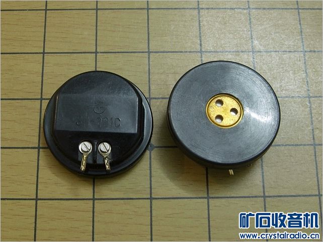

091C阻抗,听说1000欧,实测600欧

塑料外壳是没有螺纹的,想给它换个091b的前盖都不行。

 楼主| 发表于 2015-2-28 20:04:55 | 显示全部楼层
laoniu556 发表于 2015-2-28 19:56
不好意思,是我记错了。刚才翻出来了一个10k的耳机,是sh-090a。耳机还是高阻的好玩,比低阻耳机多收几个 ...
直流电阻是多少?
发表于 2015-2-28 20:09:39 | 显示全部楼层
龙虾2 发表于 2015-2-28 20:04
直流电阻是多少?
2000欧姆,我以前发过帖子,图来了:
发表于 2015-2-28 20:14:23 | 显示全部楼层
阻抗和电阻不一样,用欧姆表是量不准确的,阻抗和频率有关,所标的阻抗是在频率1000赫芝下测量的,用欧姆表量出的数值,比实际要低。

阻抗和电阻不一样,用欧姆表是量不准确的,阻抗和频率有关,所标的阻抗是在频率1000赫芝下测量的,用欧姆表 ...
直流电阻130几欧

发表于 2015-3-1 07:05:05 | 显示全部楼层
耳机和喇叭的阻抗不是线圈的直流电阻。所以量出的电阻值不等于耳机阻抗。而且全部偏小。
