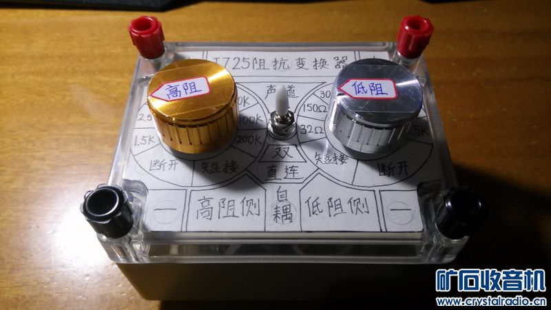

      年前从张老师那儿买了一大堆东西,先拿T725变压器祭旗。

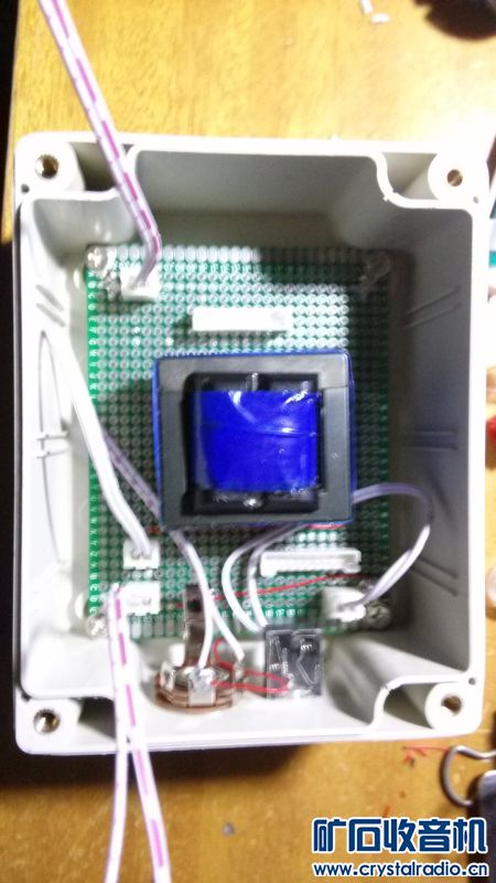

      这个T725阻抗变换器零部件大部分来自于张老师处购买,还是张老师好不容易找出的最后库存。制作上主要考虑模块化设计,方便接线,尽可能功能丰富。

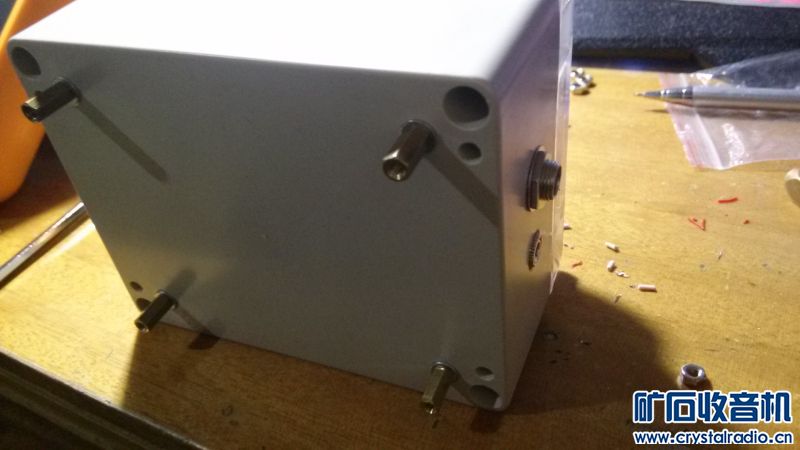

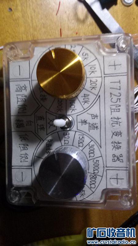

      信号输了输出可以选择接线柱、3.5mm耳机孔、6.5mm耳机孔,底部的四个铜柱既可以固定也可以当另一套接线柱用。3.5mm耳机可以选择单双声道。

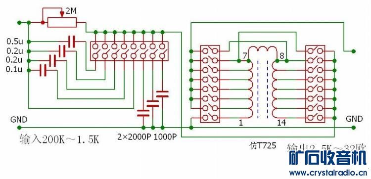

      电路参考张老师相册中电路,之前好像在看到论坛实物,不过是裸板,做到一半看到论坛上有位仁兄也做了个盒装的,算是异曲同工之妙。 借用下张老师相册电路图
      做完后反着用拿了个mp3驱动4400欧姆高阻耳机,不用变换器在mp3最小音量声音几不可闻,用变换器后音量和普通耳机效果差不多。
下面看图:
发表于 2015-2-26 21:59:13 | 显示全部楼层
不错,面板画的有个性。
 楼主| 发表于 2015-2-26 22:13:13 | 显示全部楼层
et23v 发表于 2015-2-26 21:59
不错,面板画的有个性。
哈哈,机械毕业,徒手绘图功底还是可以的
