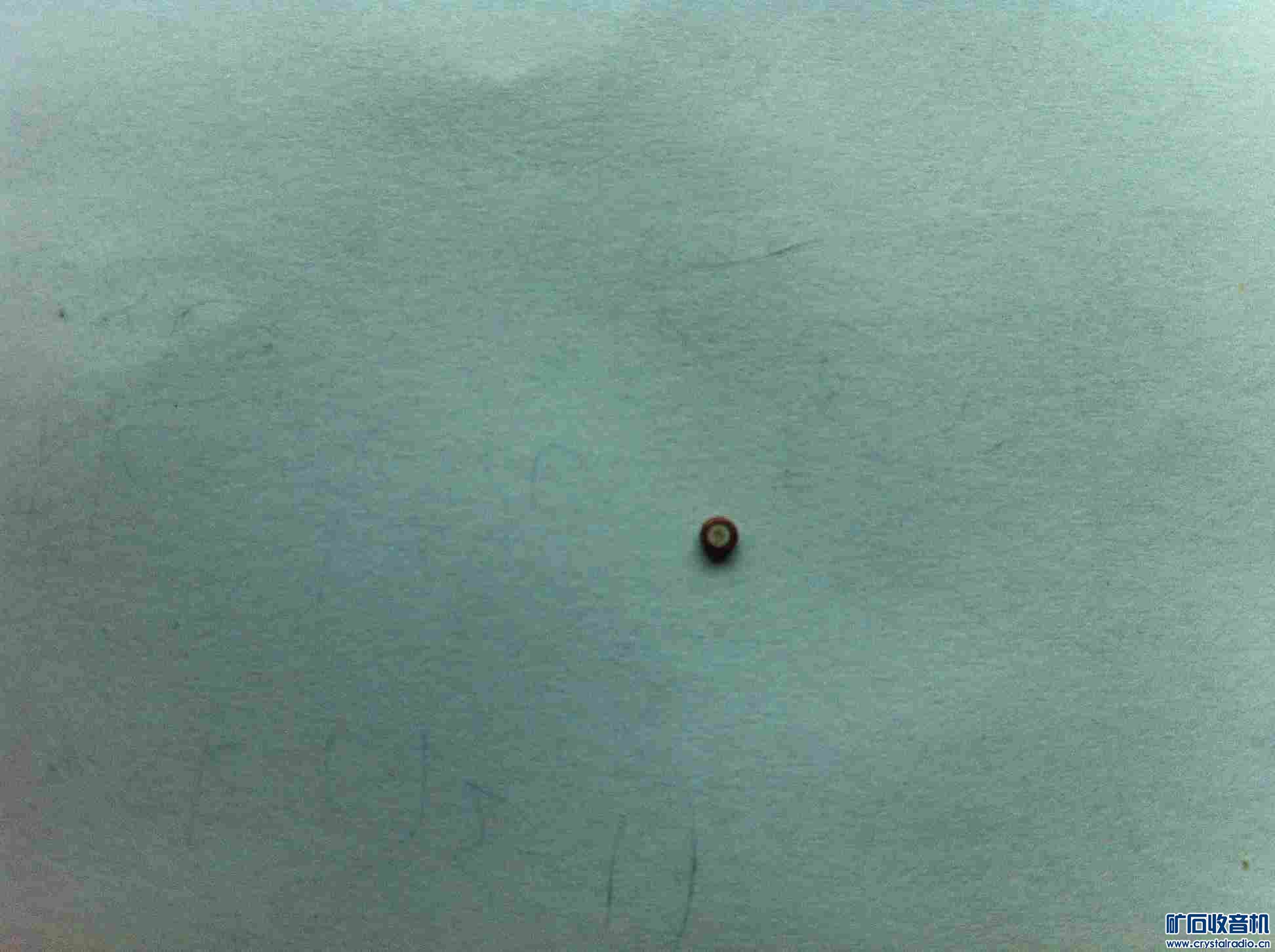

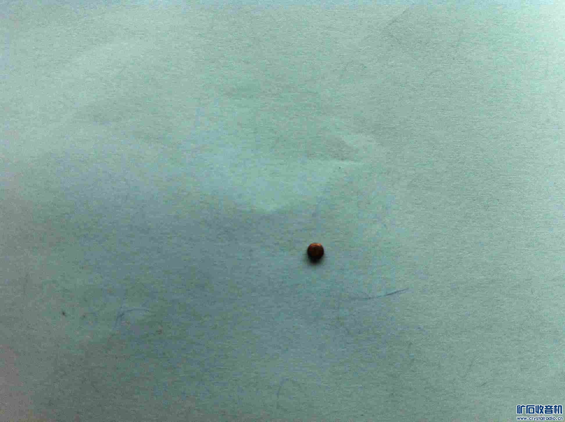

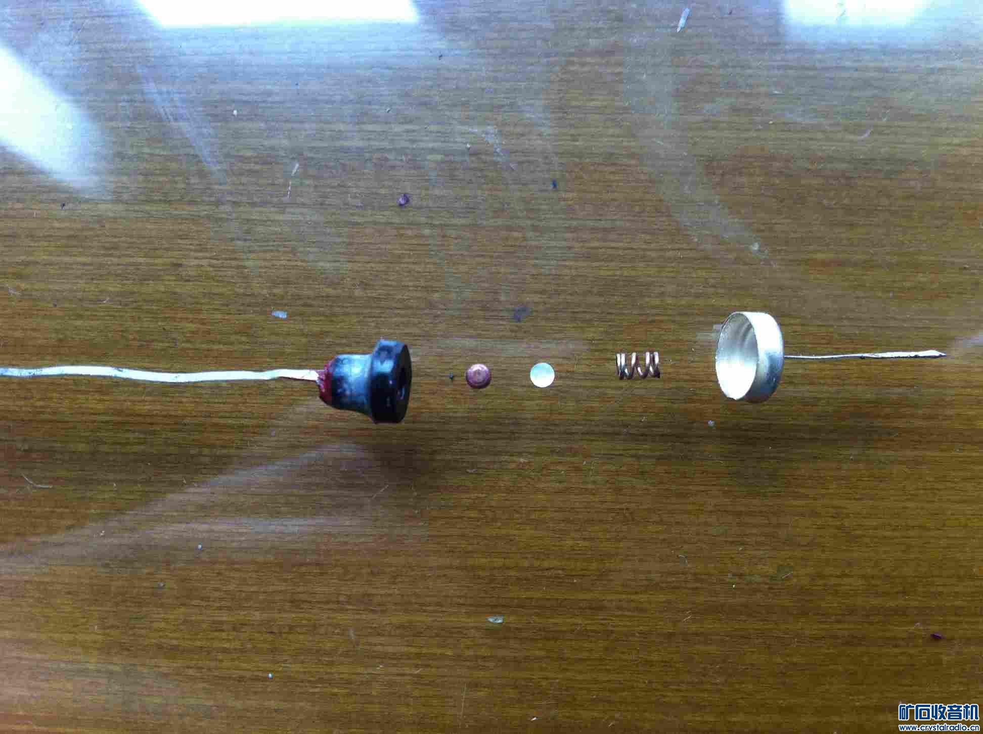

一个小小的二极管内部的内容还是挺丰富的 手机不太好 照片没法拍的很清楚 请见谅

拆的这么好,装回去还能用吧。
这么珍贵的管子,不多了,要好好珍惜。

估计是坏了后拆的,好的一般不会拆

楼主找个放大镜就给力了

第一回看到氧化亚铜二极管的内部。

我估计虽然拆开了,但是小心的装回来应该可以用的。我曾经看到过一个自己制作氧化亚铜二极管的教程,用铜片烧,使其氧化,再打磨一面,就可以夹起来用了。

以前有差不多一分硬币大小的,很多片叠一起。应该是这种结构。紫铜。有一面不知道是氧化了还是特殊涂层。
没见这种二极管有什么好。正向压降大。反向有一定的导通电阻。跟理想二极管差远了。
