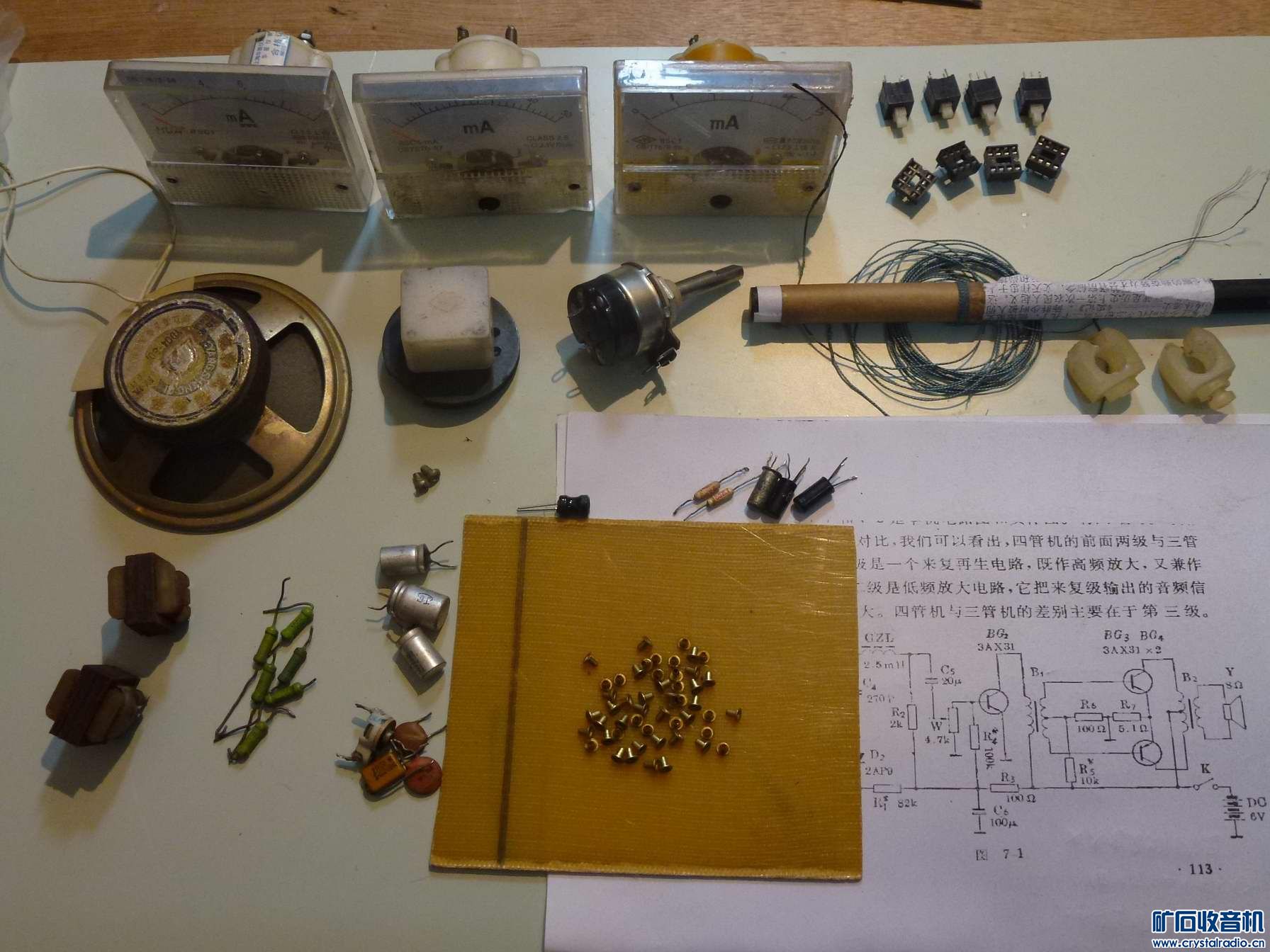

     元件配备:
尽力选了一些老元件来做这机机,其实最难的还是机壳和面板了。
     制作电路板等:
用铆钉板做基板,结实耐折腾,天线线圈用0.07x28绕66T,次级8T。电路板做好后试听在夜间竟20多个台,(没加再生的,C3都去掉了,接上去自激。想一下目的不是为了台多,有几个就行了,主要目的是挑选管子所以再生都不要了。电路板元件自己重新排列的,原书中的太大,又有喇叭口不合适    自己画了张电路图,有点烂将就看吧,有一点基础的不需要

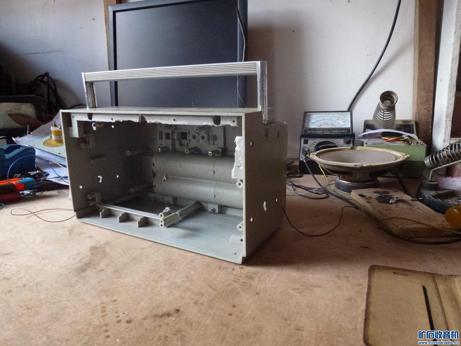

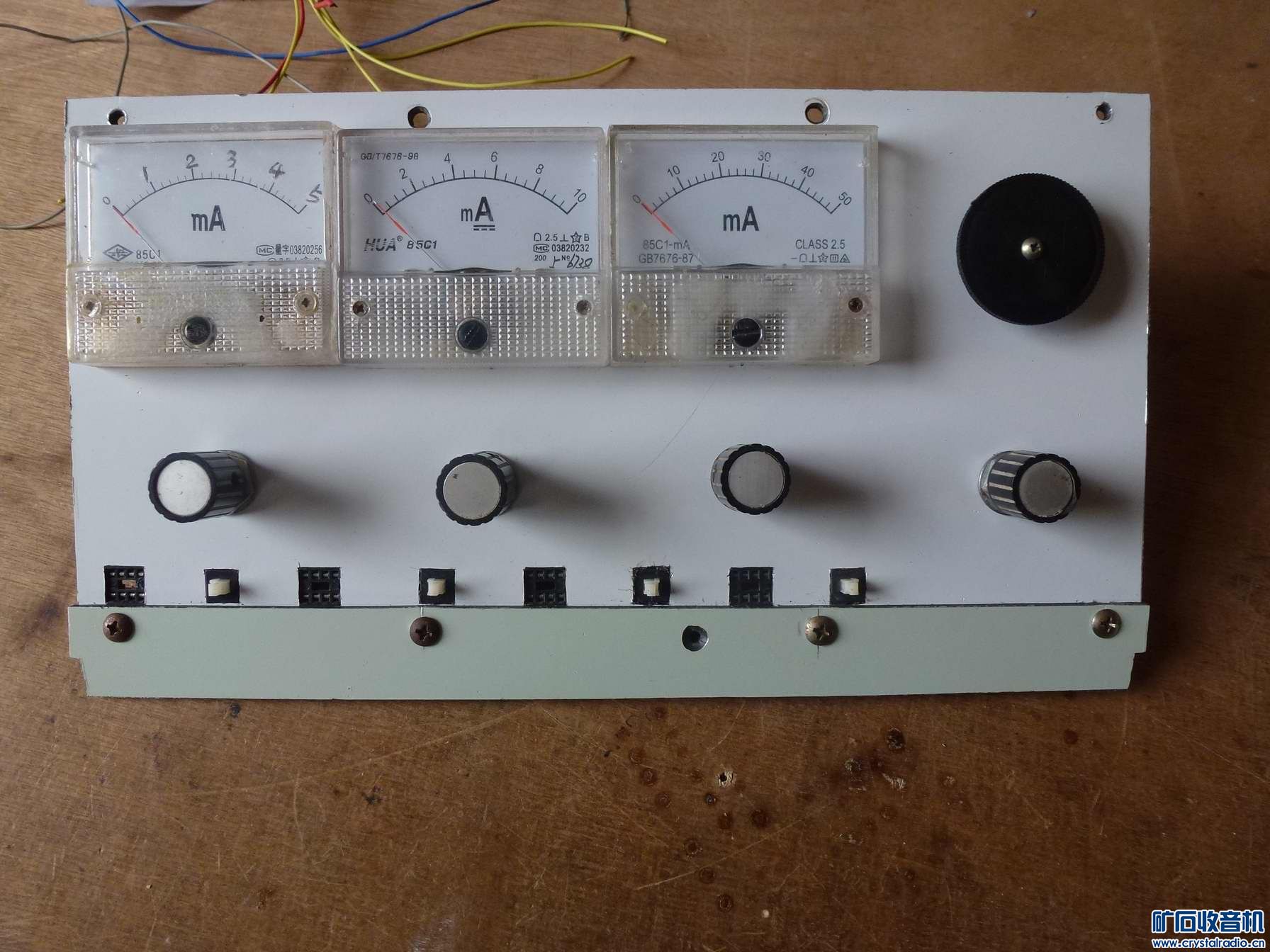

机壳刚好前两天拆了台收录机,中间壳子正好合适,还带电池仓。面板找块铝塑板加工,DIY最难的感觉就是机壳面板之类的了,开那三个电流表的孔又浪费了25元买了个32-100mm开孔器 测试管座用的是8脚的IC插座,和开关一起开合适的孔强行压入,背面用胶粘住。

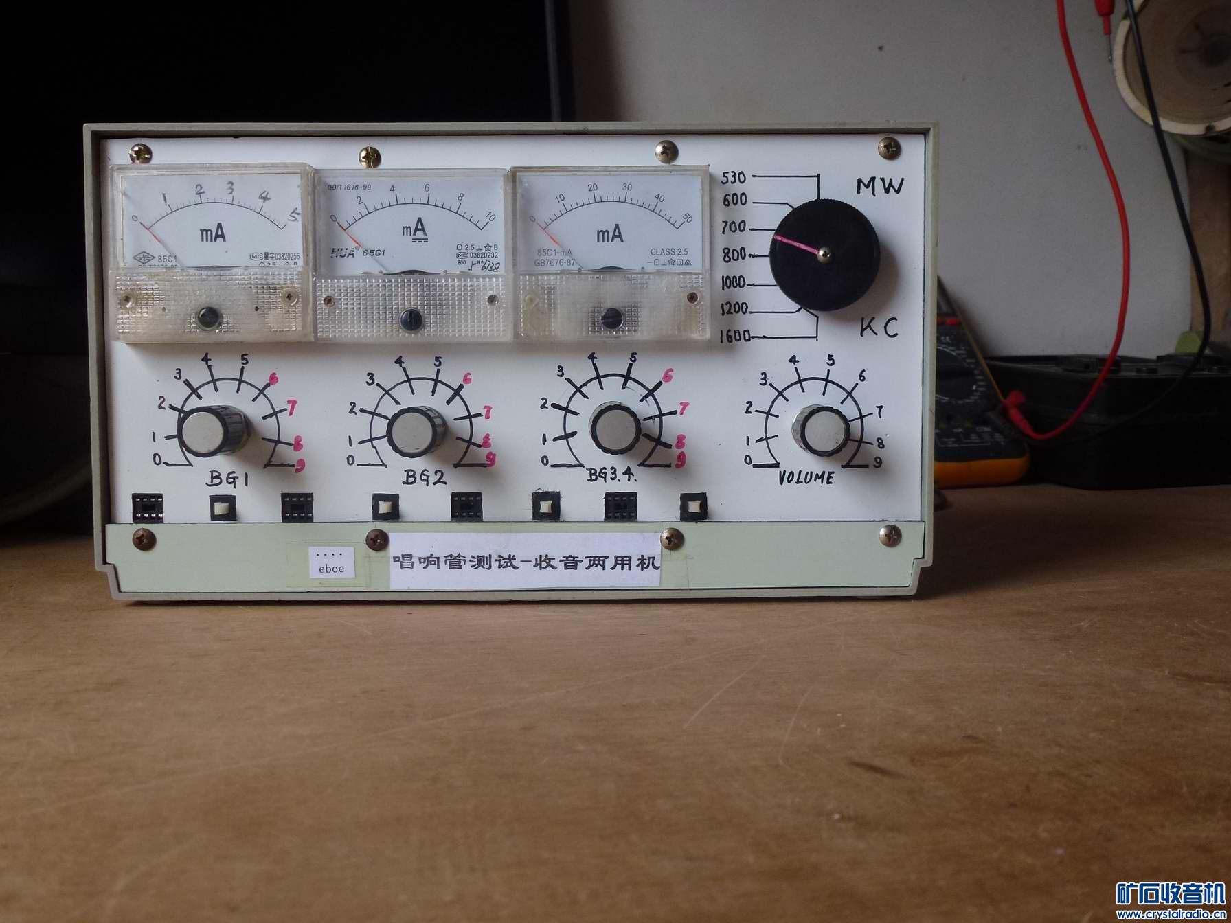

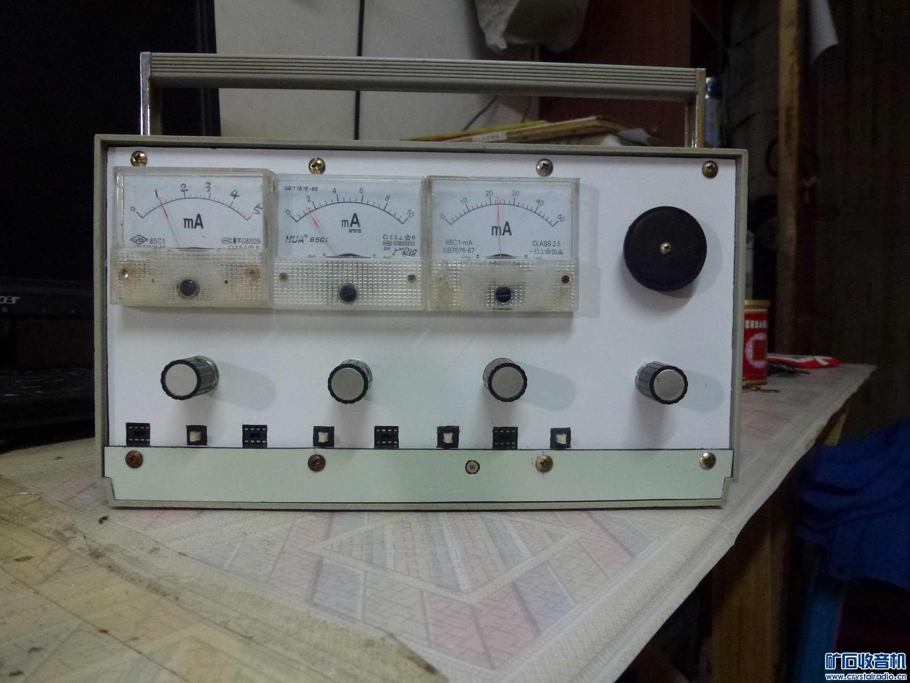

样子还可以吧,哈哈虽然不太美观,但是实用就行了。
    画蛇添足:
昨晚试听一晚上,感觉不错,今天起来就给机器面板画了些刻度什么的,结果感觉很丑了。哈哈,很难擦掉了,将就用吧。

    今天又把我的存货(老管子)拿出来,上机测试了一会,都能响,只是放大能力不同。有些电流1mA时最响,有的要2mA才最好,有几个些要达到2.5mA。测试发现这电路的推动管选择对机器的音量影响很大。末级2只管座插上外接管子,用耳朵听以失真大小,电流表读数判断管子的配对情况,基本能满足业余玩家的需要了。

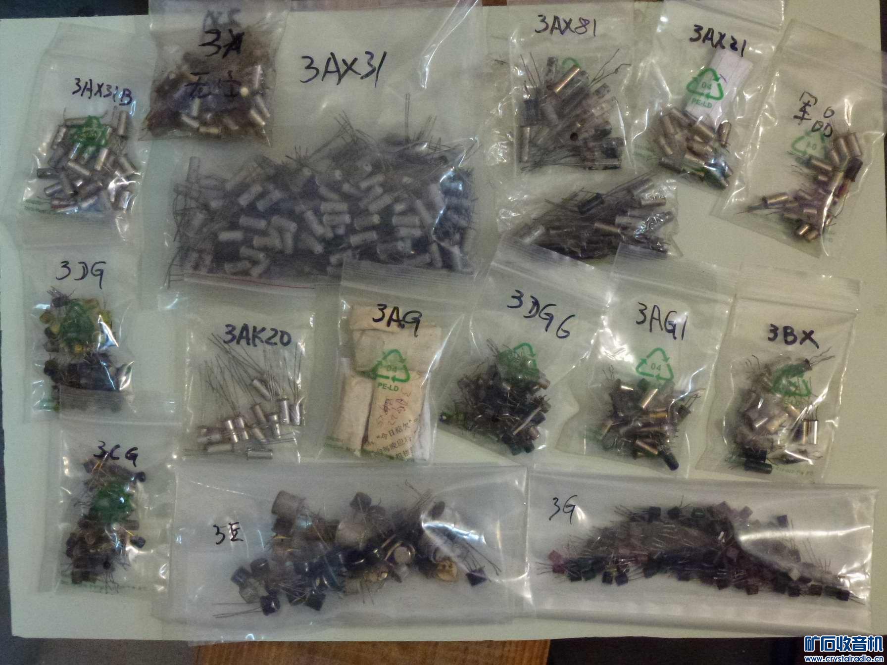

放一张自己积攒下来的老东西(冰上一角)
