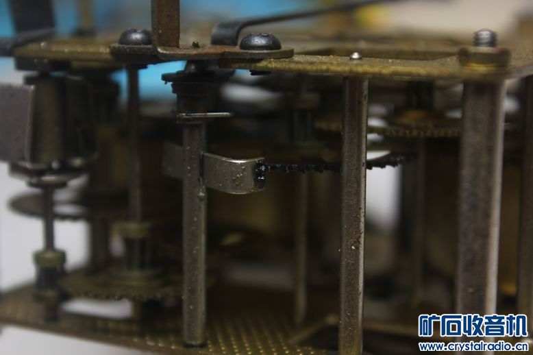

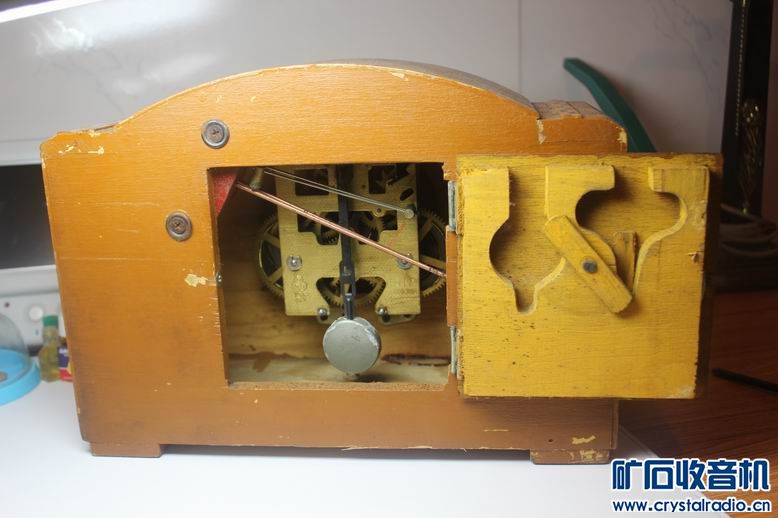

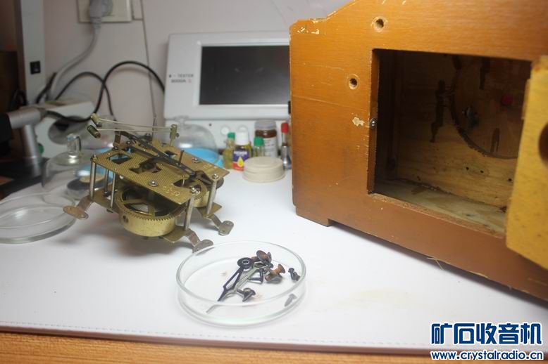

   河南坛友寄来一只上海“555”牌小台钟修理,故障表现为:不走时,打铃正常。经过检查得知是:走时发条断,机芯脏,油腻过多!

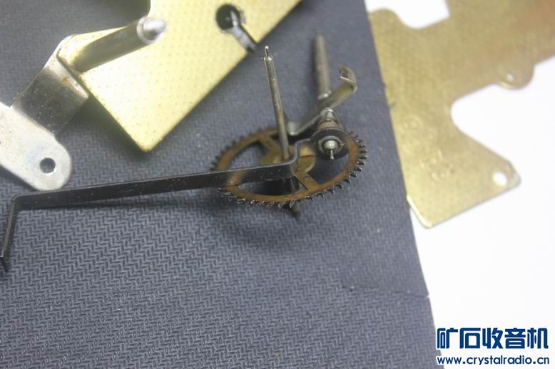

拆开机芯,看见卡子和擒纵轮油腻堆积,

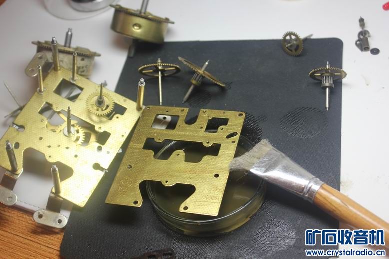

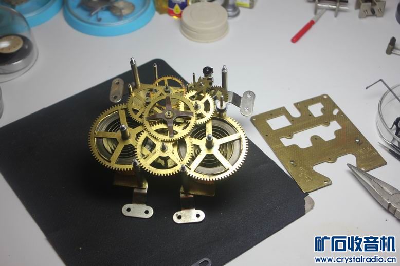

更换走时条盒轮,清洗机芯
故障排除,又听见悠长的钟声在耳边再起响起
