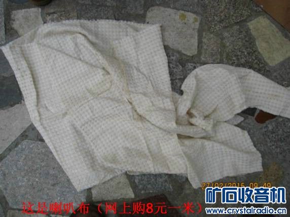

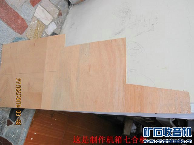

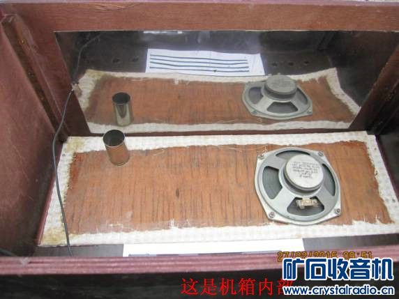

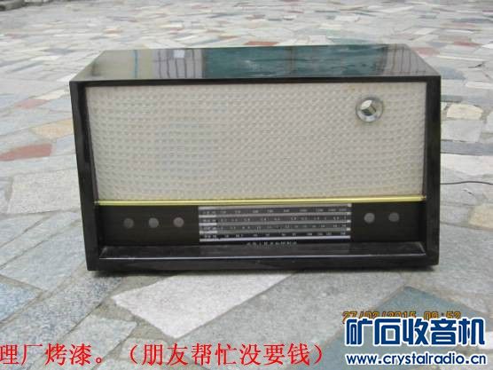

 楼主| 发表于 2015-2-27 11:11:24 | 显示全部楼层
机箱制作所用的工具和材料。
发表于 2015-2-27 11:26:49 | 显示全部楼层
做的真好,楼主这制作水品可以办厂了。

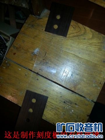

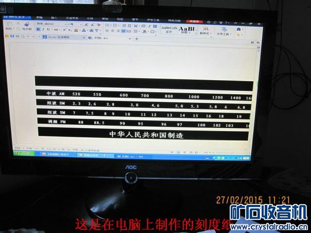

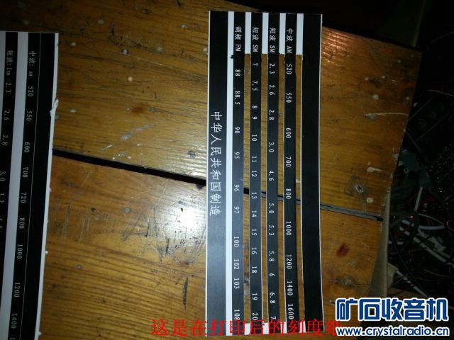

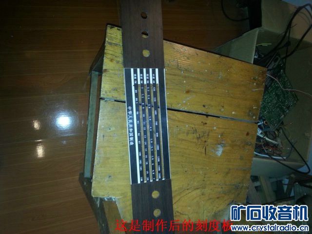

 楼主| 发表于 2015-2-27 11:44:26 | 显示全部楼层
刻度板的制作
 楼主| 发表于 2015-2-27 11:59:50 | 显示全部楼层
JSGY_PCL1957 发表于 2015-2-27 11:44
刻度板的制作
机箱尺寸是55X25X30(厘米)两边则板为25X29.5
 楼主| 发表于 2015-2-27 12:02:11 | 显示全部楼层
jiangjieke 发表于 2015-2-27 11:26
做的真好,楼主这制作水品可以办厂了。
过奖了,瞎弄的.没有参照物.
