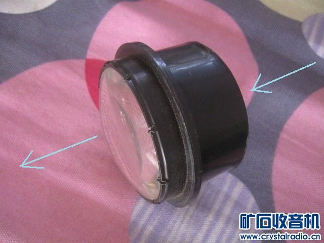

    技术花絮:
    收来的镜头看结构和外观,以为是短的一截的大镜片是进光一端,长点的小口一端是出光口,这样安装一直调试都是四角模糊。
    后来实在没办法全画面清晰,干脆翻过来试试,嘿,一下全清晰了,呵呵,真是V型反转的心情。
    其他投影爱好者也许会碰到相同问题,这点意外收获希望对大家有帮助。

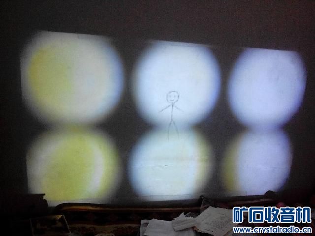

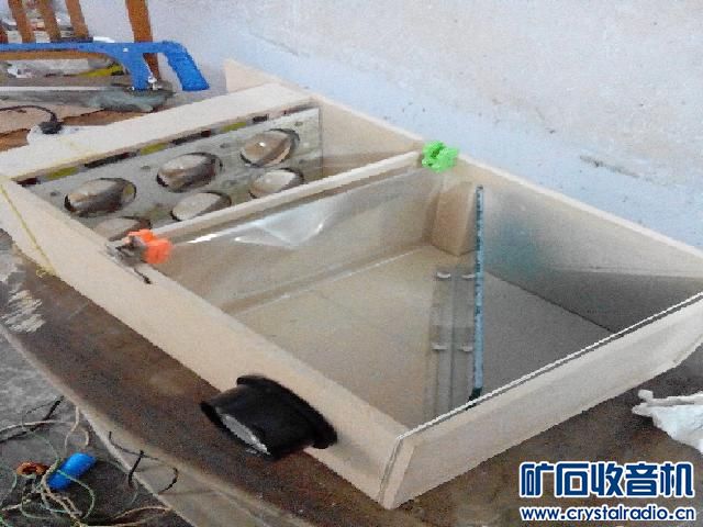

    技术杈:多灯面光源。
    单片大功率LED成套光源费用太高,所以没有舍得引入。手头刚好有多个20W的LED,索性试验一下面光源,如果成功,也算降低了DIY成本,且利用了手头器件,符合DIY精神。
    原设想6个20W功率足够,两行排开,用短焦透镜聚焦成平行面光,这样还缩短了投影机的整机长度。
    下面是制件和效果,可见并未出现所想,宣告失败。
6个20W两行排开
短焦透镜夹板
面光源试机
6个大光斑
6个大光斑
6个大光斑

aydali 发表于 2015-3-10 18:33
技术杈:多灯面光源。
    单片大功率LED成套光源费用太高,所以没有舍得引入。手头刚好有多个20W的LE ...
应该是不需要那6个凸透镜吧,有没有试过不用?
发表于 2015-3-11 15:31:10 来自手机 | 显示全部楼层
DIY最直接的收获就是过程是最美好的记忆
发表于 2015-3-11 17:28:52 | 显示全部楼层
同意43楼观点
 楼主| 发表于 2015-3-13 00:13:30 | 显示全部楼层
        本设想短焦透镜阵列可以出来平行面光源,缩短后面光源到液晶屏的距离,还可以省去一块菲镜。
效果照片可看出,透镜光斑是圆的,没有形成无缝拼接效果。如果能搞成方形然后拼接也许好点。
不用透镜是不行的,6个120°的散射光阵列形不成有效光面。投出的画面光效很低,很暗。
