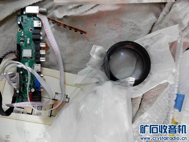

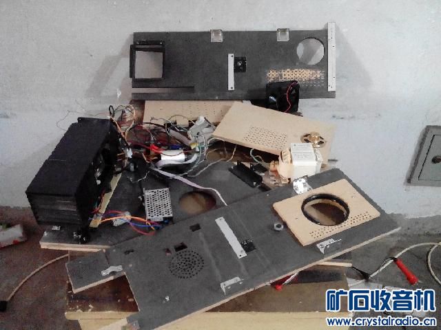

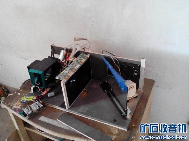

    多年前网上DIY单片液晶投影机刚热火的时候,同事建议结伴各买套配件组装。后经理论学习得知光源利用率只有5%左右,况且组件费用超出个人承受力,所以这事就搁置了。

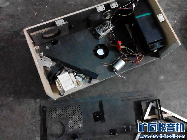

    半年前逛矿坛,发现本地一坛友低价处理全新幻灯机,又勾起DIY投影的冲动,马上联系自提了一台回来。于是,DIY家用电影投影机历程正式开始。
    此间,亢奋冲动的状态导致陆陆续续收了4块液晶屏,一块15寸超大不能用现在还闲置,一块没点亮折腾退回,一块12寸结合幻灯机做了第一台演示机,一块11寸完成第二台实用机。
    一个多月时间先做了第一台幻灯机+12寸正屏的演示机,效果也还可以。之所以称之为演示机,是因为它300瓦的灯泡功率,因发热拆出改外置的的变压器,复杂的连接,单一的VGA接口,还有笨拙的外观,这些缺点都不适合做平时家用,演示一下投影机原理还不错。

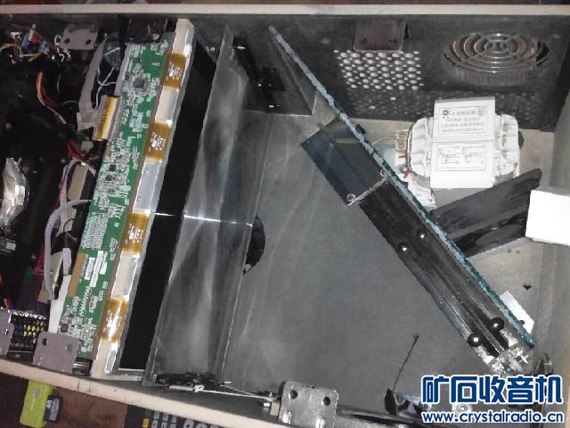

    后又在本坛收了二手镜头和150W金卤灯拆件,网购了反射镜、菲镜和万能液晶驱动板,楼下装修多余一块高密度板,正好拿来做了机箱。
    因前期想试验多LED灯板做的面光源,费了些时间。业余时间断断续续费时三个月做出来的第二台投影机,效果很满意,现在常和孩子一起拿它看电影。
    虽然现在二手投影机很便宜,但换光源是个麻烦事。DIY投影过程耗工费时,但收获的是其中的新知识、成就感和乐趣。
330镜头
330镜头
11寸液晶屏1366x768
11寸液晶屏1366x768
前镀膜反射镜
前镀膜反射镜
10.6菲镜,320,220
10.6菲镜,320,220
高密度板
高密度板

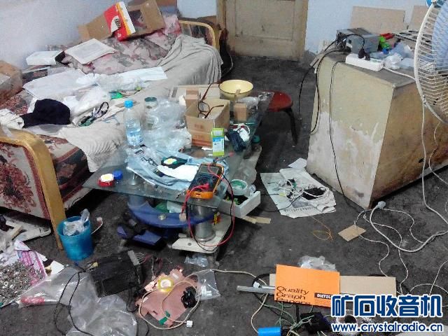

发表于 2015-2-25 00:40:59 | 显示全部楼层
房间真的很乱。

发表于 2015-2-25 11:30:06 | 显示全部楼层
这窝真叫窝啊。。。。。。。

发表于 2015-2-25 11:41:01 | 显示全部楼层
蜣螂虫 发表于 2015-2-25 11:30
这窝真叫窝啊。。。。。。。
坐等继续。
估计是租的房子,反复做试验,精神可嘉。

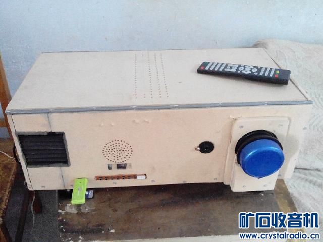

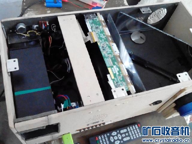

 楼主| 发表于 2015-2-25 22:22:04 | 显示全部楼层

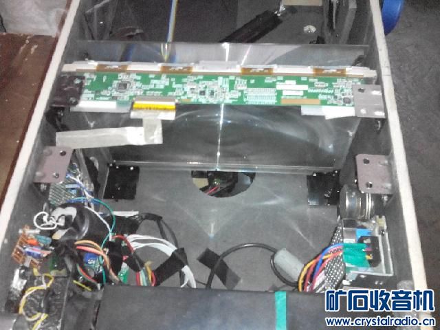

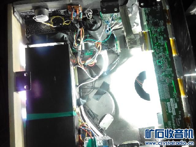

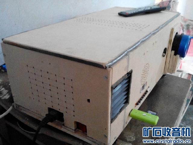

镜头三片式,焦距330,最大口径7cm。
液晶屏用的11寸,型号HSD110PHW1-A00,分辨率1366x768,正面揭了膜重新贴了高透膜。
驱动板是V59型号,支持VGA,USB,视频,HIDM,电视等5种输入信号。
内置两个0.5W扬声器。
4个CPU风扇散热,自制了风扇调速板,噪声控制到理想程度。
150W金卤灯光源,连接了万能驱动板遥控开关信号。
整机功耗150W+10W。
长+宽+高:55x28x19cm。
整机重:8.5Kg。
投射画面205x115(92.5寸)时中心亮度65Lux,边缘35Lux。
白天要严遮窗帘,晚上观看画面亮度均匀,细节也很理想。
花费:30+65+100+36+60+50=341
级别受限,效果图明天传。
