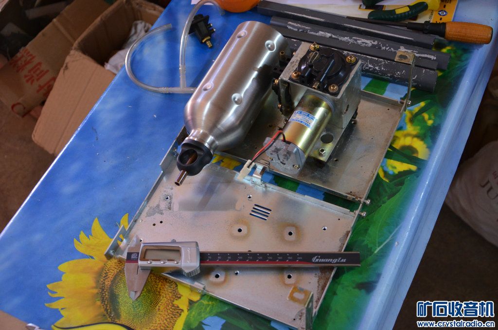

       一直想做台很好的吸锡器,自从binstar2000兄弟搞了个204的手柄套件后,看着心痒难耐,等了一个多月终于得到了手柄套件,开始计划的折腾山寨204吸锡器,先后购入两台474的主机,拆机要气泵,又买了台全新的942换下原来服役的二手942,原来942杀掉要控制板,然后就是上淘宝买其他的配件,神视负压开关、电磁阀、气动接头、小日本的原装全新小气泵,204全新发热芯,2028拆机手柄(残的,要里面的发热芯插槽)零零种种买了一堆,因为不知负压开关的气孔接口,气动接头、气管又买了第二次。原打算用两台474的底板拼装做主机的机架,后来发现其成本远远比买一个成品机箱要贵,随后又折腾了个全铝的机箱。总之一言难尽~~~先后投入的米,超出预期!

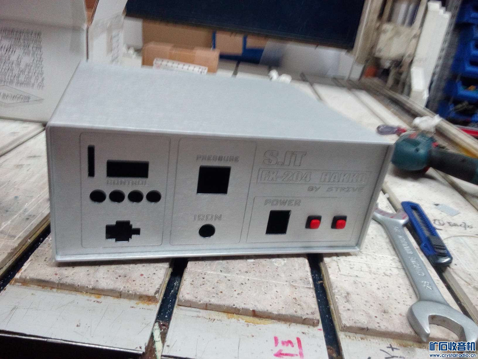

       面板设计:
       加工:
       设计有误,主控板预留位不够,
       新的设计

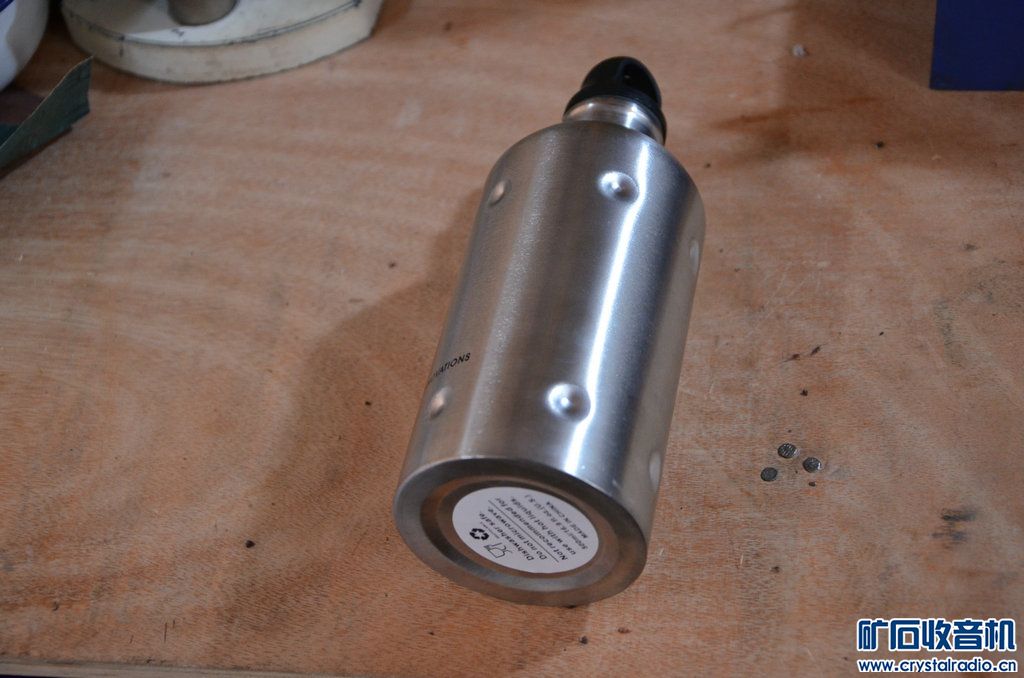

       折腾山寨204基础之二--------------负压罐制作
为了提升负压强度和流量加入负压罐设计,一开始准备选用1L的铝瓶,发现太大了,在认真研究机箱大小和结构后,选用550ml的自行车运动水壶。
下面是加工图:

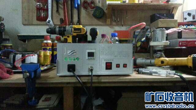

      折腾山寨204基础之三--------------电路构成
本机的制作需要用到一个电磁阀,一个数显负压开关,两个继电器,一个T12控制器。
T12控制器控制204发热芯的加热、回温;负压开关控制一个继电器从而控制气泵的运作和停止;
手柄上的微动开关控制另一继电器从而控制电磁阀的开启和关闭。
T12控制器最初打算用山寨的数显白光,在和老友willsonning交流时,转而选用了原装942和控制板,为此服役5年的942残忍的被我肢解了,嘿嘿~~~
屯着的全新942被提前服役。
上一张被杀的942的最后图片:
      折腾山寨204基础四-----------------测试
5.jpg CXT_1321.JPG CXT_1322.JPG CXT_1323.JPG CXT_1324.JPG CXT_1326.JPG CXT_1327.JPG b01095de03ab1a7a0de9f017365d9d6a.jpg c135be01afa227de1ea3dad75d631035.jpg d63997d243a47b57cca1ad7ecef93f9b.jpg ffee33272d95abd939afcd7adb9ece25.jpg 1048e4da53c318b25102a86c3f3b79be.jpg 5218edcca46e09670370f1ddb99f9839.jpg f73965e9b71a94e364eaeb330337538c.jpg
      使用效果~~~~~~~~~~
      期待快递正常后,把新的面板换上~!~~~~~~~~到时再秀秀!!!
