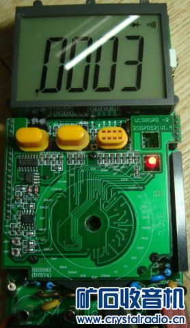

万用表坏了,从做电工的朋友处要来了一只闲置的VC9807A+。但没用几天新电池就低压告警,测它的电压还有8点几伏。春节有空就拿来拆修。怀疑过早低压告警是电源开关问题,将HOLD开关移植做电源开关,用稳压电源给它供电,当电压调到7.2伏附近时,低压符号消失。看来判断没错。但是还有几个毛病弄不明白,请教有经验的坛友。

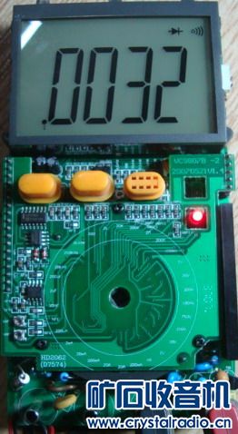

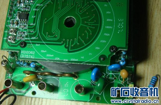

1.短路二极管档,底数较大,约有3.2mV.后来发现电路板上的PTC2在原理图上是一只500欧的热敏电阻,实际装的是一只10K欧电阻。把它临时换成一只470欧电阻再短路二极管档,底数似乎正常了。难道厂家装错了?

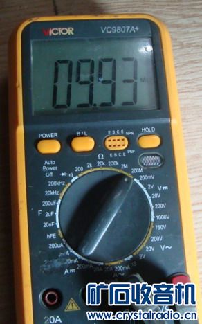

2.短路200M欧档,底数接近10M欧,以前用的万用表大约是1M欧,这又是怎么一回事?
3.不开背光和蜂鸣器,通断指示灯,耗电约11mA。是不是电路有漏电的部分呢?
 楼主| 发表于 2015-2-22 00:22:22 |
原机PTC2电阻
原机PTC2电阻
PTC2改成470欧
PTC2改成470欧
PTC2为了10K时
PTC2为了10K时
短路200M欧档
短路200M欧档

200m电阻档短路底数有点大。不过这个档也就只能量个大概,毕竟它的测试电压和电流有限

200M欧档底数大,可能是保护用的PTC电阻坏了吧,整机耗电大,或许某个运放不正常。

《便携式数字万用表原理与维修》书中写到,数字表200M档存在1M的固有零点误差,对于3位半表就是10个字的误差,而对于4位半表就是100个字的误差,也就是说对于4位半表,在200M档时表笔短路后,应该显示01.00,楼主的表显示09.93显然偏大。

底数接近10M欧其实是正常的,说明书中要求测量结果减去10M。
静态电流老版本是5ma左右,开关和背光按键一体 ...
多谢解答,那样的话我就不用去瞎折腾了。不过10mA的耗电,电池消耗还是较快的,还得改成锂电池供电。

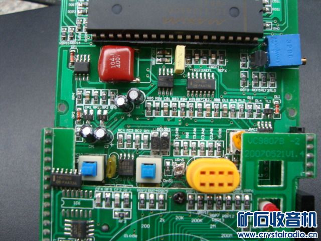

多谢竹林晚风的提醒。今早再将VC9807A+再拆一下,查出IC6,4011的集成电路有毛病,拆除后电流降到了5mA以下了。我是这样快速确定这个漏电的4011的:将稳压电源连到万用表的电池夹,打开万用表,用电烙铁烫各个贴片IC,发现烫IC6 4011时电流明显变小(稳压电源电流表分辨率是1mA).我的经验是半导体器件击穿漏电时,它的热稳定性较差。如果漏电流较大,它的温升明显,用手可触摸出来,小了只能靠测电阻或电流了。用过出法对付过自己进水的手机,然后拆除蓝牙芯片将就用 IC6漏电.JPG

这个104J/400V的CBB(金属化聚丙烯电容)就是所谓的积分电容吗?
它接在莫属转换集成电路的第几脚?
