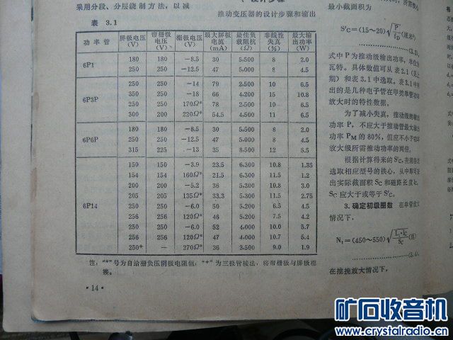

6P14(EL84)音频五极管是专为高品质功放设计的,多使用在高档收音机和小型功放,也可以用于大功率功放的推动级,实践证明其三极接法也有不俗表现。现将有关资料转载如下,供参考,请注意,注明栅极电压的为固定偏压,注明阴极电阻的为自给偏压。从资料中可以看出,同样条件,固定偏压输出功率略大于自给偏压,而失真度略小于自给偏压。同时验证了厂家(电子管手册)给出的典型工况,输出功率较大,失真最小,建议业余爱好者优先采用。资料中还提供了150V及200V屏压工况,可供喜欢玩低压的网友参考。

白版主,新年快乐,身体健康。
去年试制过你的废旧利6N2推6P14,相当不错,挺讨耳朵。
今年想弄弄别的(4P1S),想用6J8P推,也是废旧利,不知道可否?希望白版能指点一下。

谢谢!羊年吉祥。
4P1S我没有玩过,反映不错。
