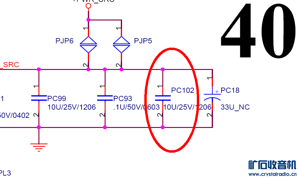

开机发现直接保护了,先测隔离电路发现PQ42的
1,2,3对地短路,接着在找,原来是它短路了

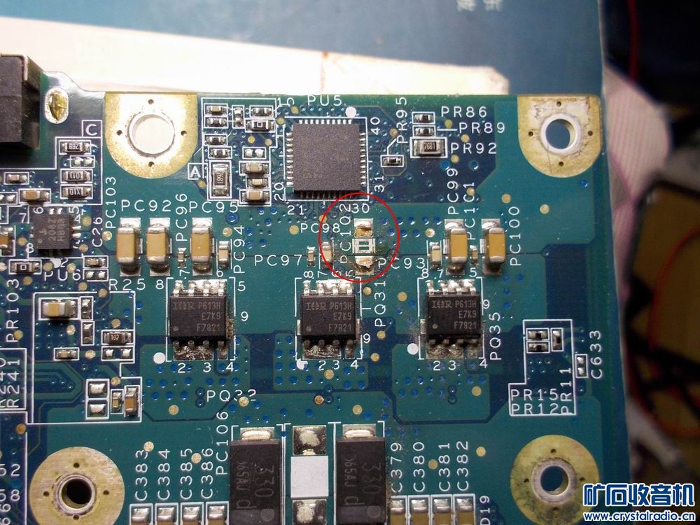

这台笔记本电脑故障是不开机,测量电源是好的,确定主板电源这部分有问题

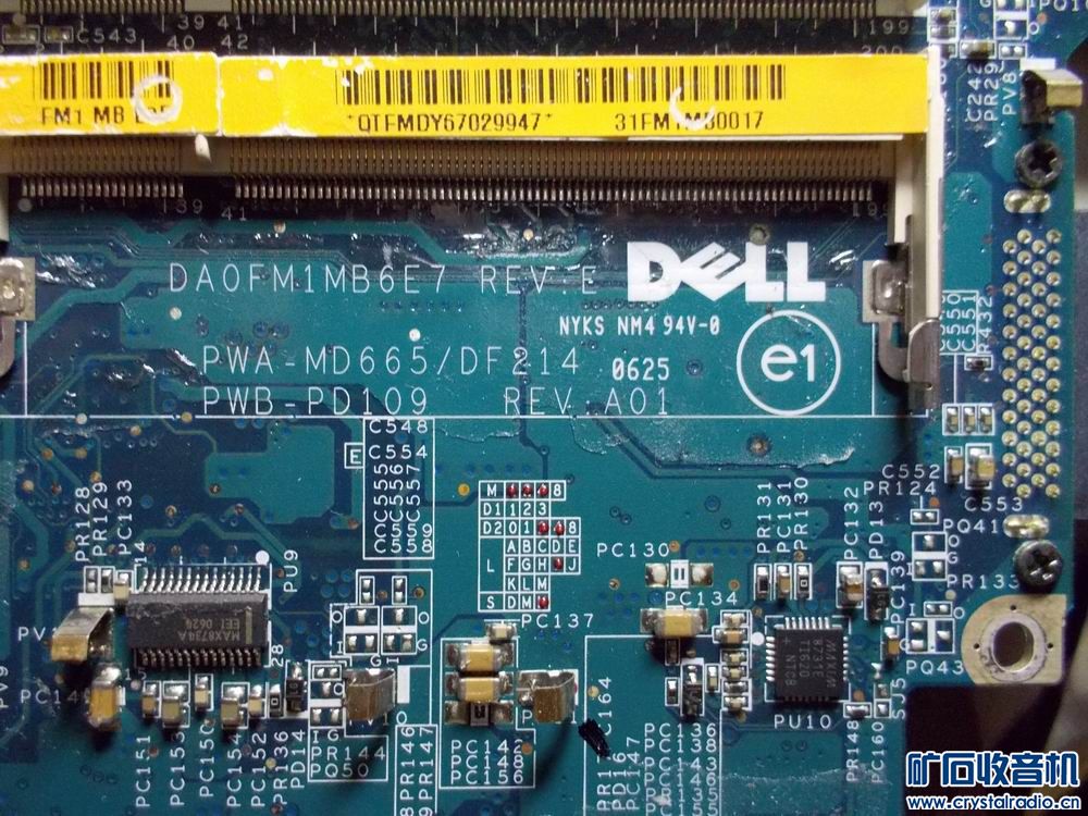

拆开机在主板能看到电路图版本号如下图
根据版本号找相关的电路图,分析电源这部分,测量相关元器件,测隔离电路发现PQ42的

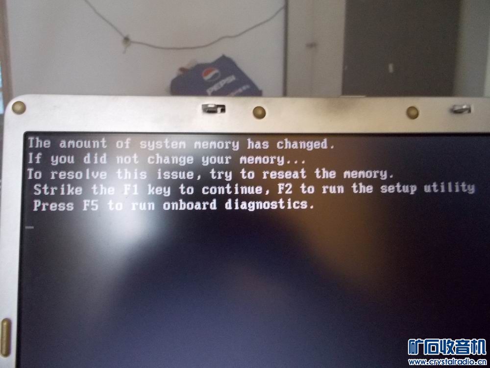

直接用钳子夹碎这个电容,找一个规格一样的电容焊上,上电测试,电脑能开机
按F1直接启动XP进入系统,至此电脑完全修复
