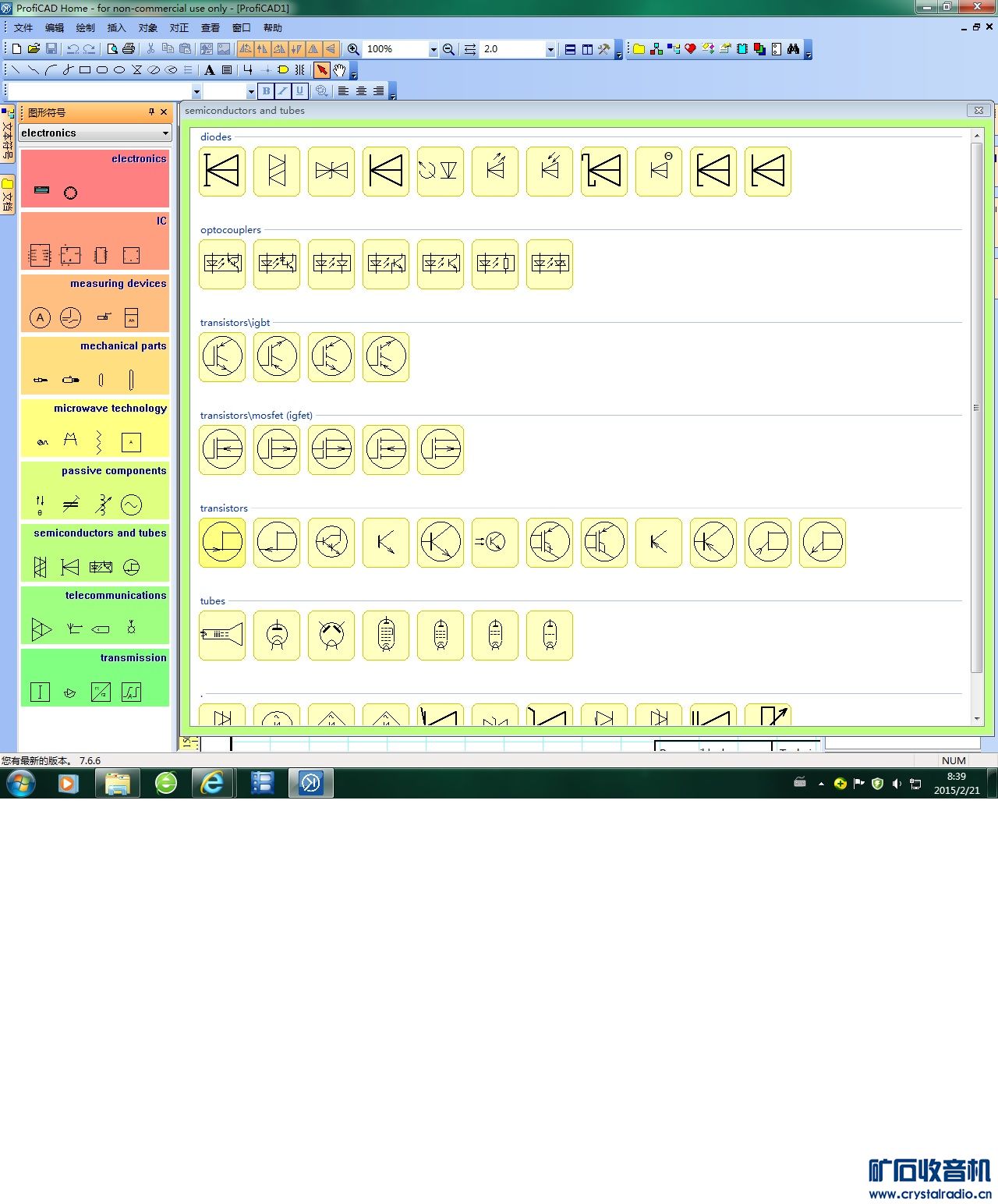

回49楼的朋友,看看是不是这个图
发表于 2015-2-21 08:44:21 | 显示全部楼层
alxc00 发表于 2015-2-20 21:23
本人愚笨,图形符号只看见六类,不见常用符号,请指教
我与朋友一样,也是很不熟悉这个软件。看看是不是这个图?

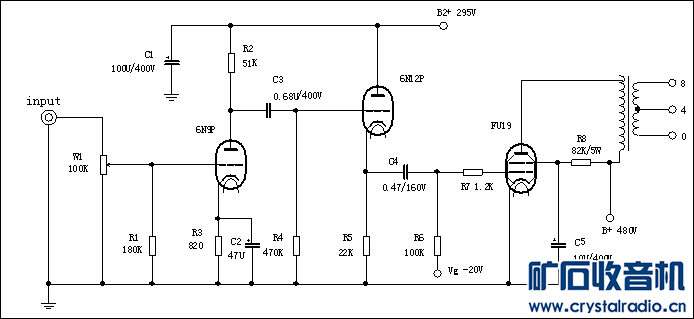

发表于 2015-2-21 21:53:29 | 显示全部楼层
改进下。
