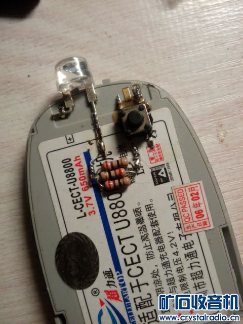

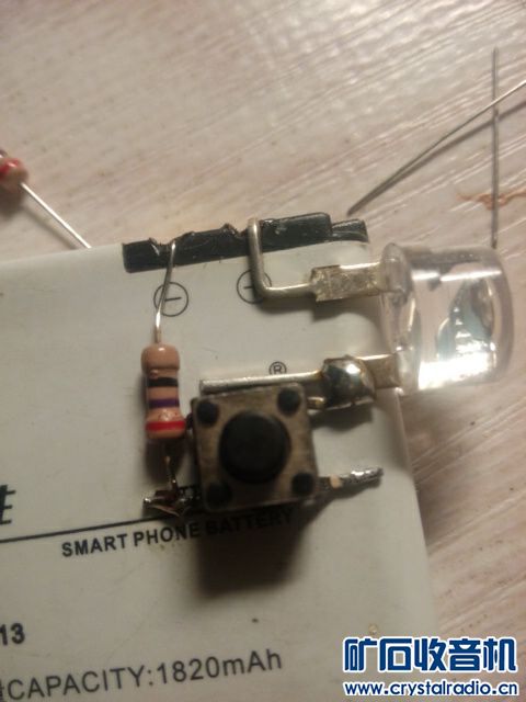

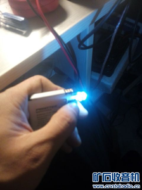

如题,家里有下岗的手机电池,这次又上阵了。原理很简单,就不画图了,提供个创意,搏大家一乐!
补充内容 (2015-2-18 08:46):
微动是用热熔胶固定的,图片见下。
 楼主| 发表于 2015-2-18 08:55:13 | 显示全部楼层
解释一下:并联三个电阻那块电池是第一次做的,发现亮度太高,阻值是27欧,并后成了9.第二次做干脆只用了一个,亮度稍低,但是不太明显。两块电池都是3.7V的,目的是两种限流对比一下使用效果。

发表于 2015-2-19 17:20:00 | 显示全部楼层
充电怎么办?用万能充吗?或者并联一个带线的USB口
发表于 2015-2-19 17:53:05 | 显示全部楼层
比较实用,就是简陋的点
 楼主| 发表于 2015-2-20 10:01:43 | 显示全部楼层
改了一个万能充(原来的截止电压太高,用431改了一下),夹上就能充,很方便。
