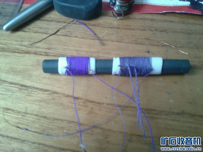

一;要看看你的天线的照片.看与天线线圈是否配得好     二;初级线圈宜用直径细小一点的纸筒绕,这样当信号极差时.初级线圈可插入次级线圈中,增加偶合度
次线应抽两个头15T.  30T. 让2AP9选择看接那个抽头声音大.现在这样接二极管调谐回路负荷过重Q值降得太利害不利选择性
场管这样接可能效果差.可到矿石区参考场管电路或发帖求电路
 楼主| 发表于 2015-2-20 15:22:41 来自手机 | 显示全部楼层
今天下午去测试,见到了一位懂无线电的同行,他告诉我把线圈换成磁棒的更好,于是我拿出了准备做四管机的磁棒,继续改进。
 楼主| 发表于 2015-2-20 15:59:30 | 显示全部楼层
新绕的线圈,听版主的意见,加了两个抽头

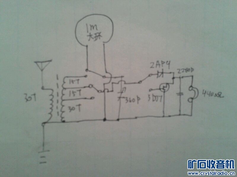

 楼主| 发表于 2015-3-5 16:22:38 | 显示全部楼层
UC_Photo_049.jpg 最近做了一个短波大环,要装在此机上,上面是改进了的电路图。
