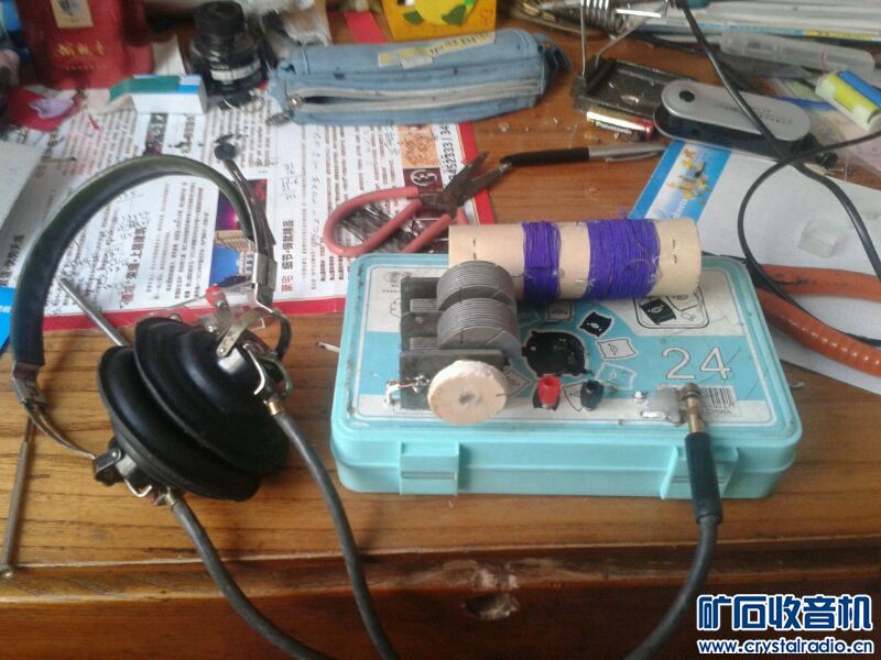

底座是用彩笔盒做的:

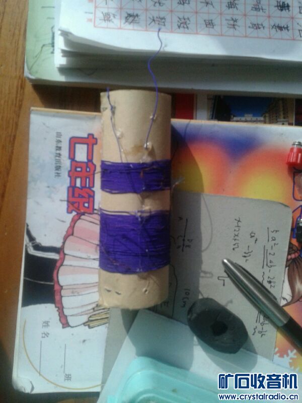

线圈用牛皮纸卷的筒,以前的利兹线(之前绕的绕蛛网拆下来的线,抽头没用)

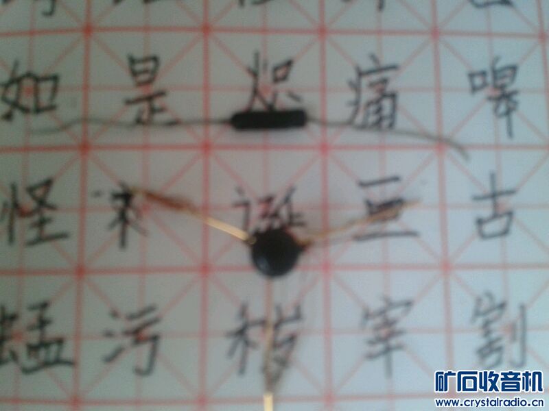

检波器,2ap9和3dj7

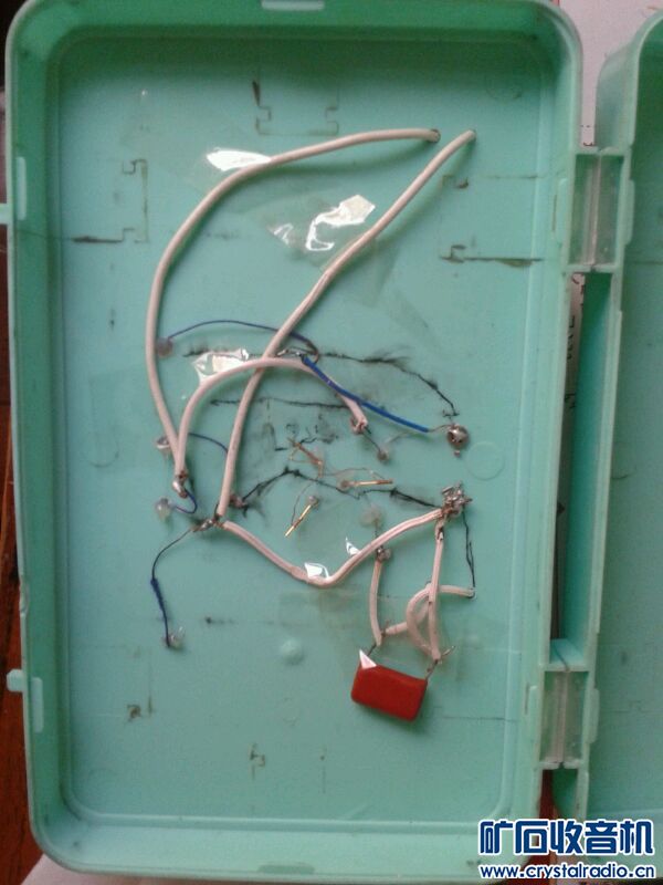

其他零件:
布局(转换开关还没买,布局时用cbm223的外壳表示)

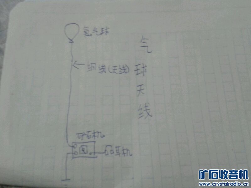

RE: 【参赛】场管/二极管双回路矿石机(不断更新)
天线设想图:

3DJ7是结型场效应管,没有直流建立工作点,只能当作硅检波二级管用,在发射塔附近可以收台。

二极管检波矿机部分焊好了,就是有点乱
