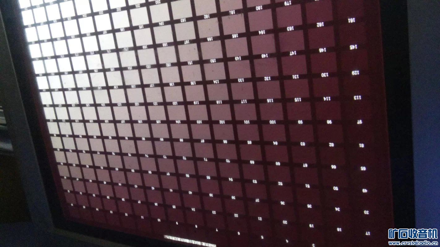

型号如图。
显像管是三星的
无光栅,灯丝已点亮
测尾板三枪,均为72V,截止状态(该机视放80V)
这玩意也真够省的,尾板连个屏蔽罩都没有
把加速调高,出现白亮光栅

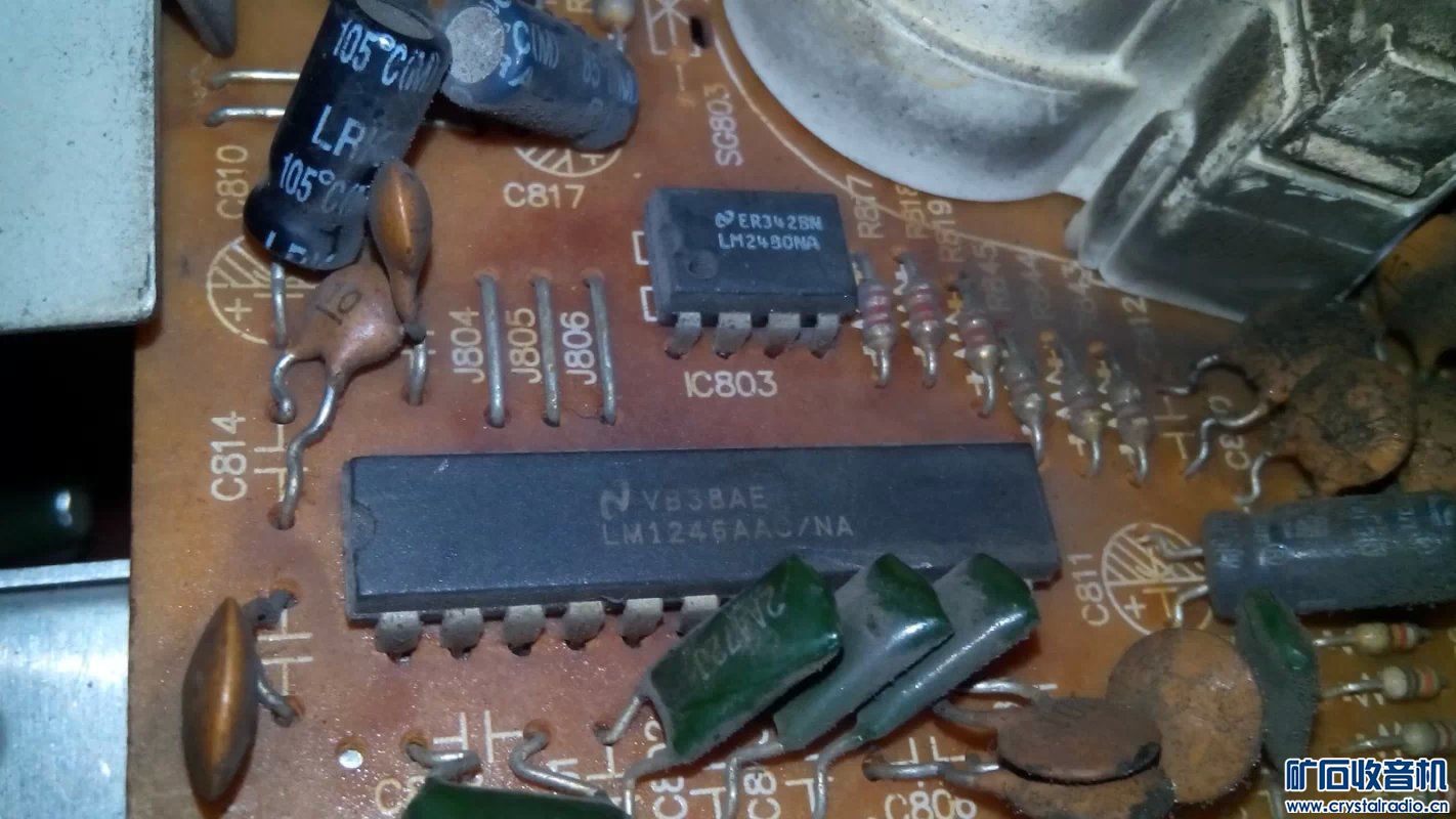

查尾板
尾板上的前级视放芯片是这个LM1246,由IIC总线控制。测RGB输出都是0V
看供电。芯片供电(即尾板上的5V)测量后仅为3.7V

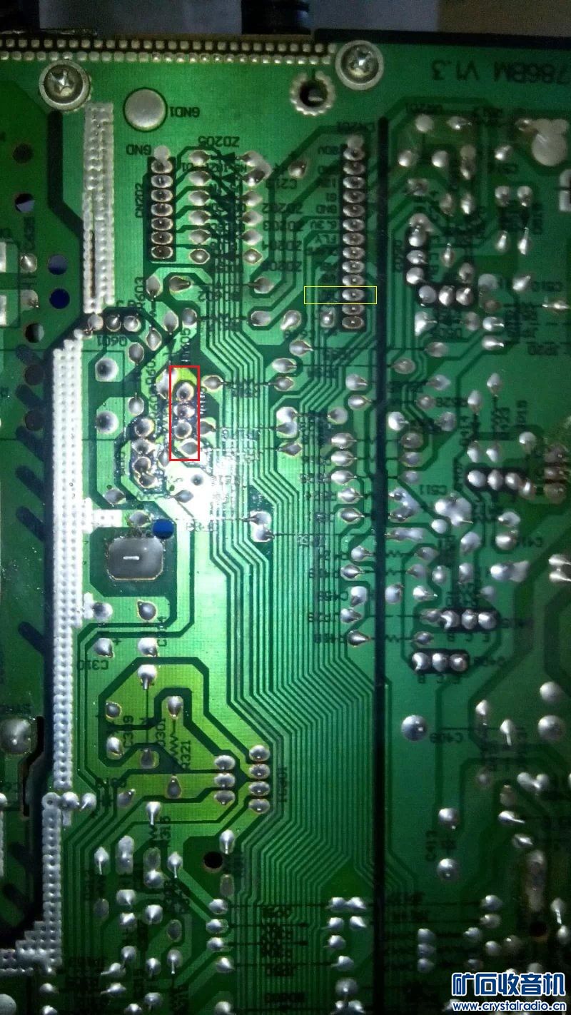

顺着排线找主板上,5V由一个D1616三极管稳压提供
在路测,三极管的C-E之间只有30多Ω,表笔交换也是如此。焊下来测,还是这样。

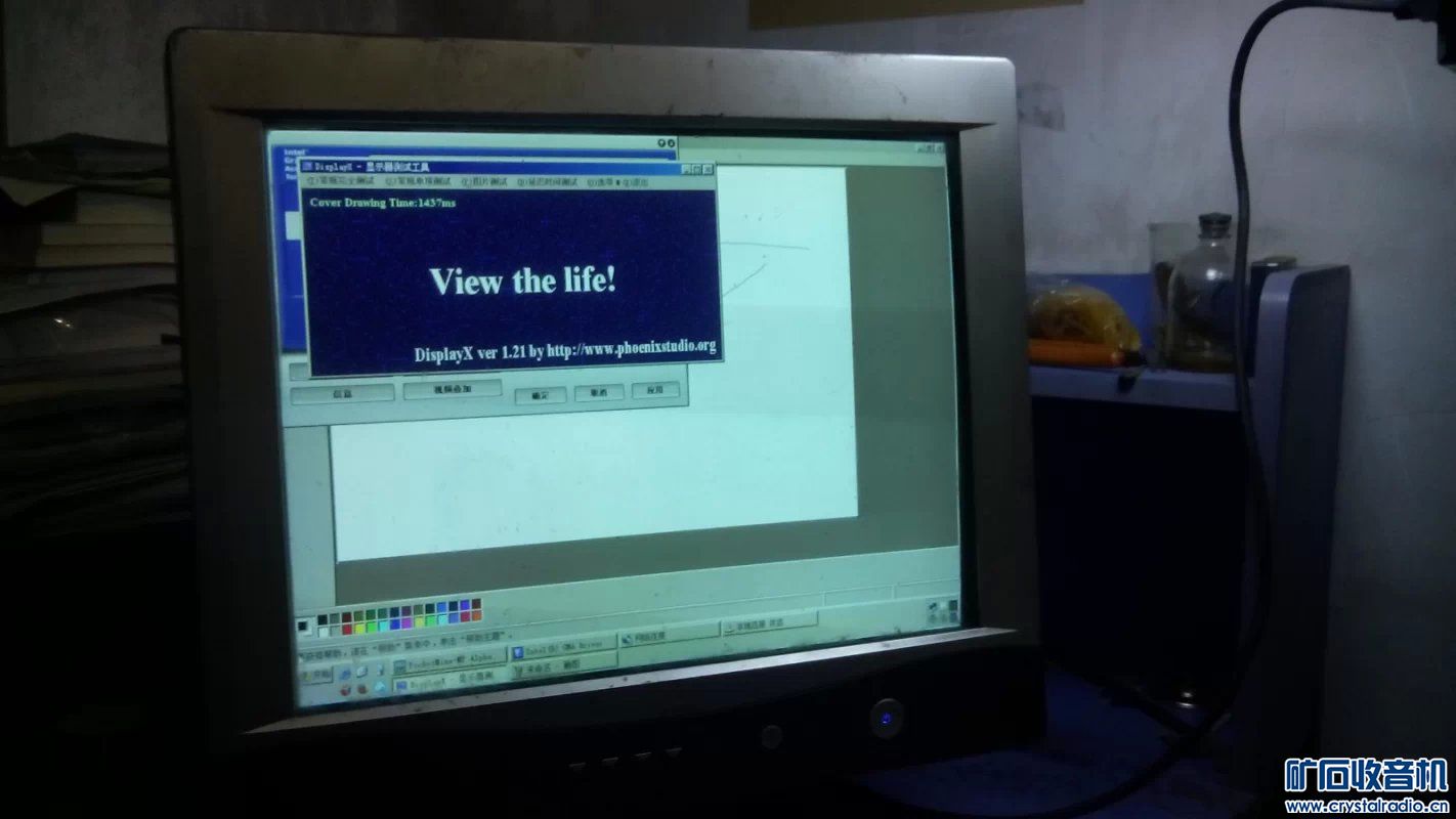

没有D1616,找了个D882上去,再次通电,光栅出现……
聚焦和加速之前被我调乱了,调调调……
后来发现这机子偏色……估计是以前就有的问题,总线不知道怎么进,调一下色温凑合用。

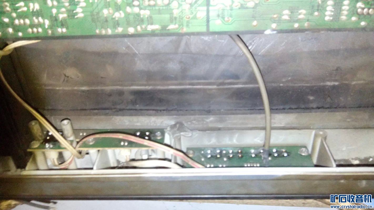

前面板按键是坑爹的模拟电压检测,年久了就难用,按键全换掉
这个机子的按键板也够坑爹的,分了三块
收拾收拾,装壳……
这机子聚焦怎么调都调不到最好,调得我手都疼了。。还有就是以前老是开着,荧光粉烧出印了。。右下角隐约有个Deepin的Logo,估计是被那张壁纸害的
