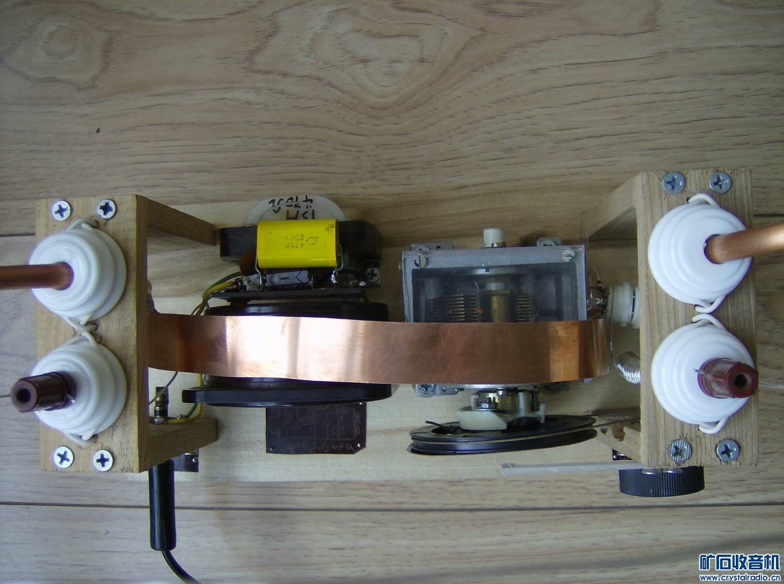

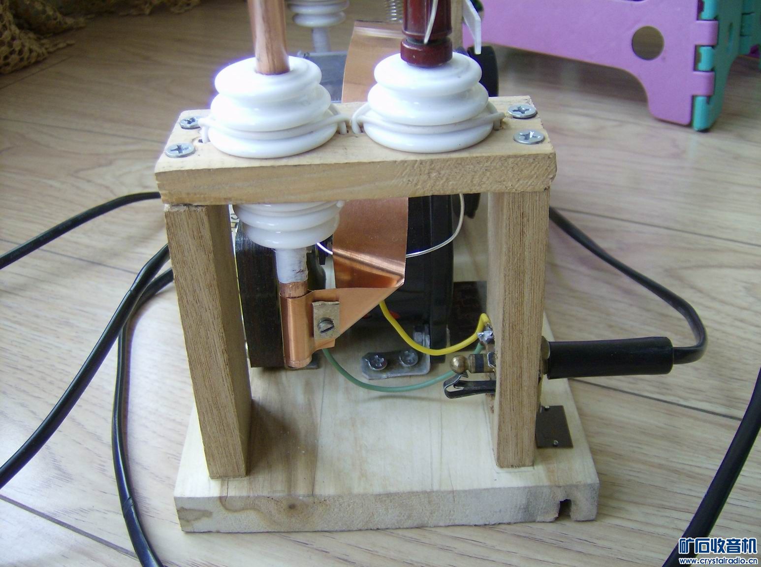

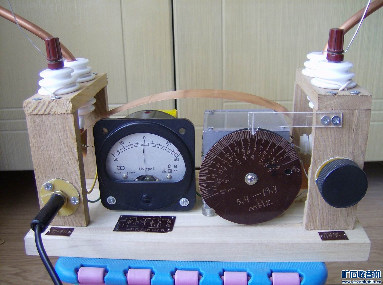

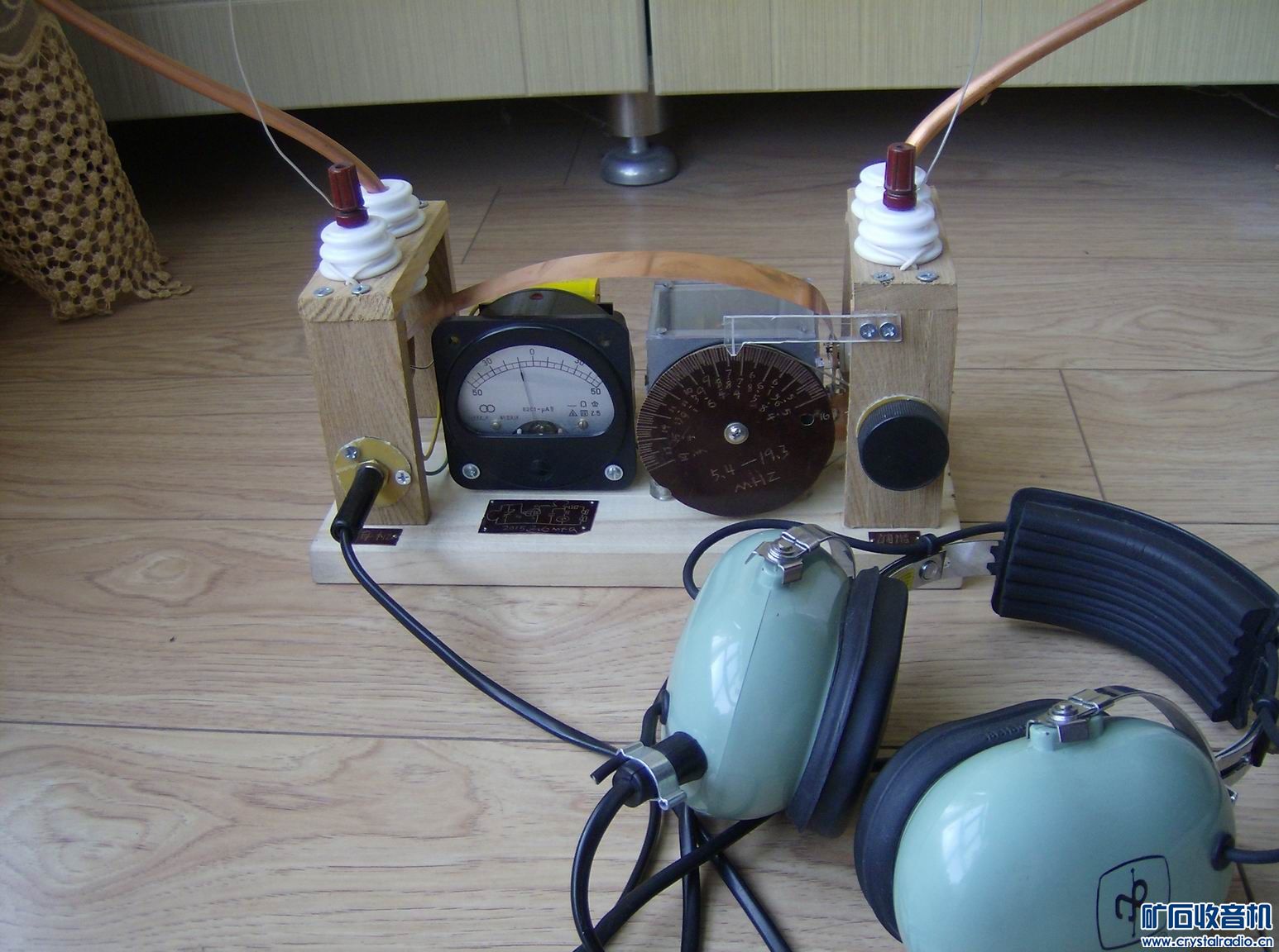

  大环用直径8mm长2米得紫铜管做的,电感1.9uh,Q值5MHZ 400 ,8MHZ 350, 12MHZ 200,16MHZ 179,可变是磁轴铜镀金10p-440p,检波用3DB,耳机shh-1,sc2-300,田737,都可以,可接收频段5.4--19.3MHZ,经过几天的试听,自己感觉效果不错,发上来和坛友交流!

发表于 2015-2-13 23:40:05 | 显示全部楼层
真不错,用天线了吗?忽悠並不严重,而串台也不厉害。好!

发表于 2015-2-14 12:07:46 | 显示全部楼层
我看在1:58左右时微安表有个大摆动,是强台吗?

应是非音频的台
回复老师没用外接天线,是大环本身,长时间收听一个台依然 忽悠 并且也串台

2圈大环10MHZ已下效果好于1圈大环,但2圈大环电感和分布电容,已经不能收到10MHZ以上的电台了;

如果加外接天线会不会更好呢。
把室外天线,带塑皮导线绕在大环上,效果很好;
