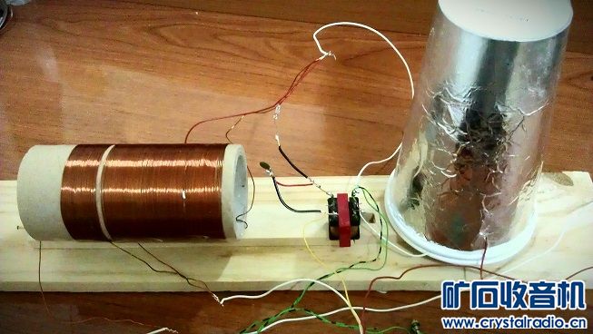

第一次做礦机(用鋁箔自制可變電容)
发表于 2015-2-13 20:09:20 | 显示全部楼层 |阅读模式
太神奇了,無電源還會唱歌

发表于 2015-2-13 21:00:24 | 显示全部楼层
如果上个图\将接收较果描述清楚则更完美了.
发表于 2015-2-13 21:11:53 | 显示全部楼层
请上电路图。

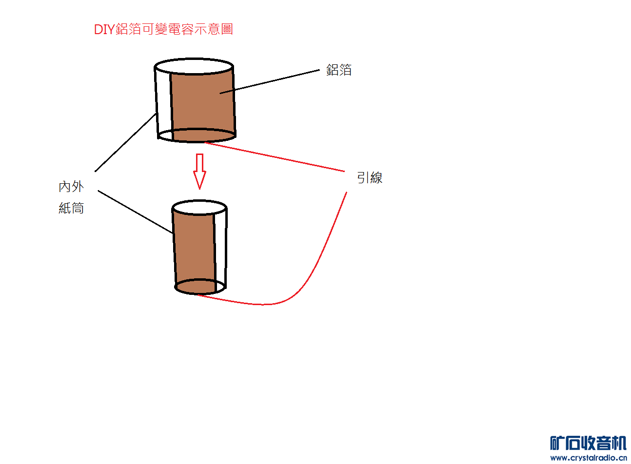

 楼主| 发表于 2015-2-13 22:12:55 | 显示全部楼层
謝謝大家加分。
可變電容是取二個紙柸,各貼半邊鋁箔引出導線,然後套疊在一起轉動就可調諧了。

发表于 2015-2-13 23:46:44 | 显示全部楼层
同意9楼改动,否则会将部分线圈短路,严重降低Q值,还会使谐振频率发生变化,
发表于 2015-2-14 10:33:14 | 显示全部楼层

 楼主| 发表于 2015-2-15 14:57:21 | 显示全部楼层
loveoldpc 发表于 2015-2-13 23:41
改成这个样子吧。
謝謝指正^^
 楼主| 发表于 2015-2-15 14:59:37 | 显示全部楼层
補DIY鋁箔可變電容示意圖
