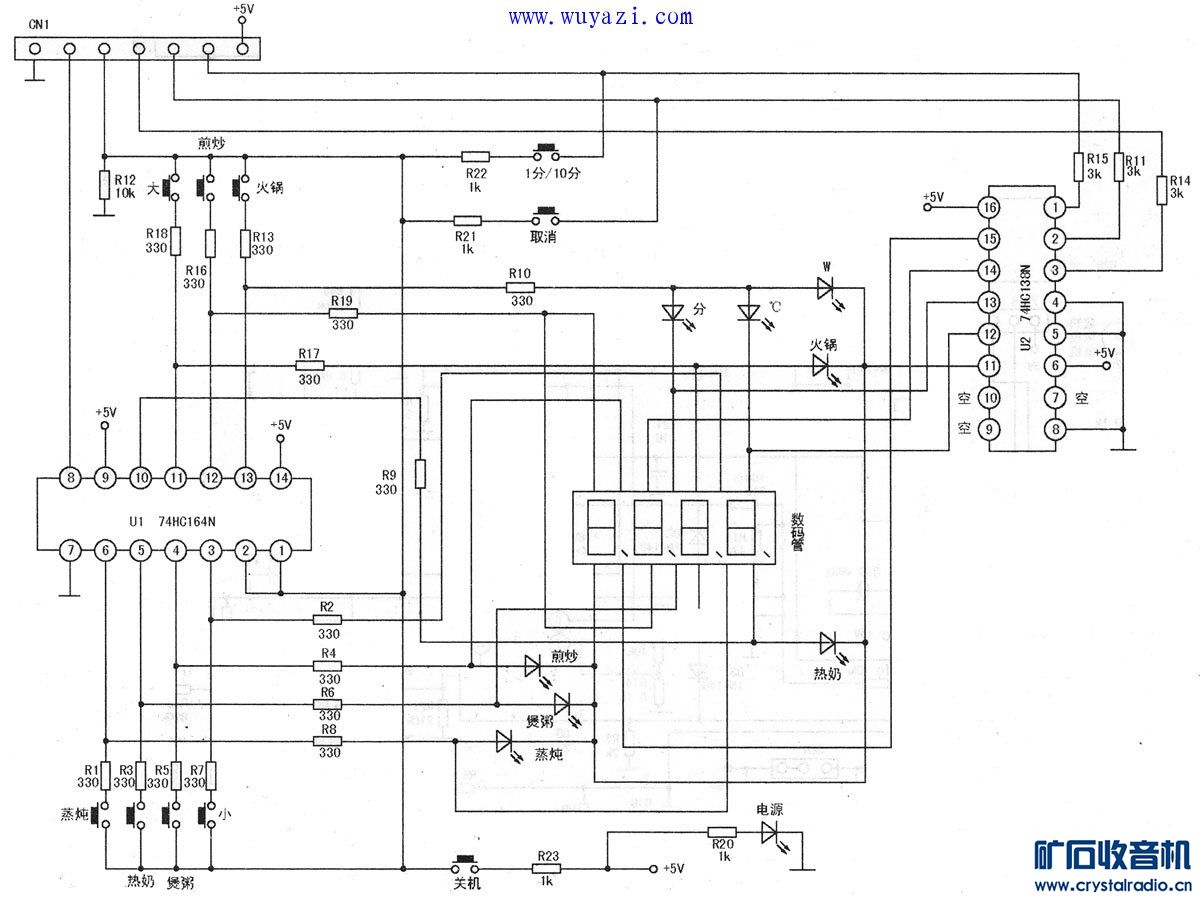

热奶、减、煲粥不行, 但是 篜炖 偶尔可以。
上面的火锅、煎炒可以用,加 功能不确定,因为默认是最大功率的。
取消和 关机 功能不行。
到底是 cpu 还是 74HC164问题, 如果CPU 就懒的里了。
上电 看自检 滴1 声的, 好像正常, 加热也正常, 就是少了 部分 功能。  特别是减 !!  这个用途, 导致无法减小,
用酒精 了,。。。
按键 也检查过, 没短路的。。。。。。。
5V 也没问题。  5V的滤波电容也 拿下测量正常的,
故障依旧。
发表于 2015-2-13 00:04:16 | 显示全部楼层
换按键了么?全换掉
 楼主| 发表于 2015-2-13 00:04:36 | 显示全部楼层
按键  没换过。  只是测过, 没短路的 按键。

 楼主| 发表于 2015-2-13 00:08:16 | 显示全部楼层
没有 74HC164, 我去换下试试。 立刻
 楼主| 发表于 2015-2-13 01:20:06 | 显示全部楼层
ok  谢          、、、、、、、、、、
 楼主| 发表于 2015-2-13 13:32:21 | 显示全部楼层
我 当时拆剩下 2个按键, 就剩下 火锅 和减   2键。
还是不行, 一定要换掉。
而且这2个减  按钮键 我是和 火锅键 和煎炒 键 对对调 过的。
一定要换, 拆了 10个 VCD的 过去用的。   大部分 功能都好用, 可惜 没那么多 按键。  下次 上冒宝 买1点 备用了。

用的是数字表测量的有故障按键?

 楼主| 发表于 2015-2-13 14:13:04 | 显示全部楼层
开关用数字表测,高阻是大于30M,即大于数字表上限。
这也要换掉,可惜几个踺!
